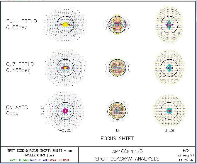

Evidemment pour le non-initié ça ne veut pas dire grand chose sans décryptage mais on a l'explication ici à traduire par google bien sûr : http://www.rfroyce.com/refractor spots.htm
De mon point de vue c'est une combinaison optique remarquablement tolérante à la décollimation (désalignement objectif-tube-porte-oculaire) ça supporte quelques millimètres (5 pour 1500 de focale) grâce à la bonne tenue sur l'astigmatisme en plus de la coma (annulée : c'est un aplanat)
Beaucoup moins touchy que les mêmes réfracteurs en BK7-F2 classiques et cerise sur le gateau : 18% de contraction de la partie bleue en comparaison de ce dernier.
Ce qui permet un achromat 100/1370 de même niveau que 100/1500 en BK7-F2. Le soucis est de trouver les verres équivalents à ceux des années 1960, ce qui n'est pas toujours disponible. C'est pas énorme mais ça finit par compter.

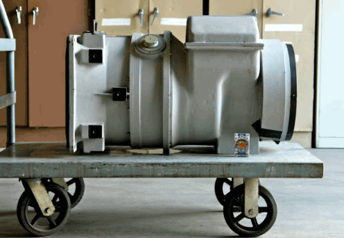

° :  pour la petite histoire, la caméra des U2 sortait une précision de la taille d'une balle de golf (4cm) à 21km de distance et le film de 3km de chez Kodak sortait une résolution de 60lignes/mm à l'époque ou les photos donnaient péniblement une alternance de 12 à 15 lignes / mm (1/30mm -> grain de 33um).
C'était lié à l'ouverture de la caméra qui fonctionnait à f/4 et qui avait besoin de grains les plus fins possibles pour suivre la précision donnée par l'objectif sur l'ensemble du champ couvert. La longueur totale de la bobine de pellicule (je ne connais pas sa taille d'image mais c'est probablement du full frame 35mm) couvrait ainsi 1200km de terrain.
Je crois que c'est un format assez monstrueux :  9 x 18, mais en cm ou en pouces ?
C'est vraiment un gros appareil photo !
C'est en pouces. Ah, au fait, ça prend les photos dans le rouge et l'IR proche.
