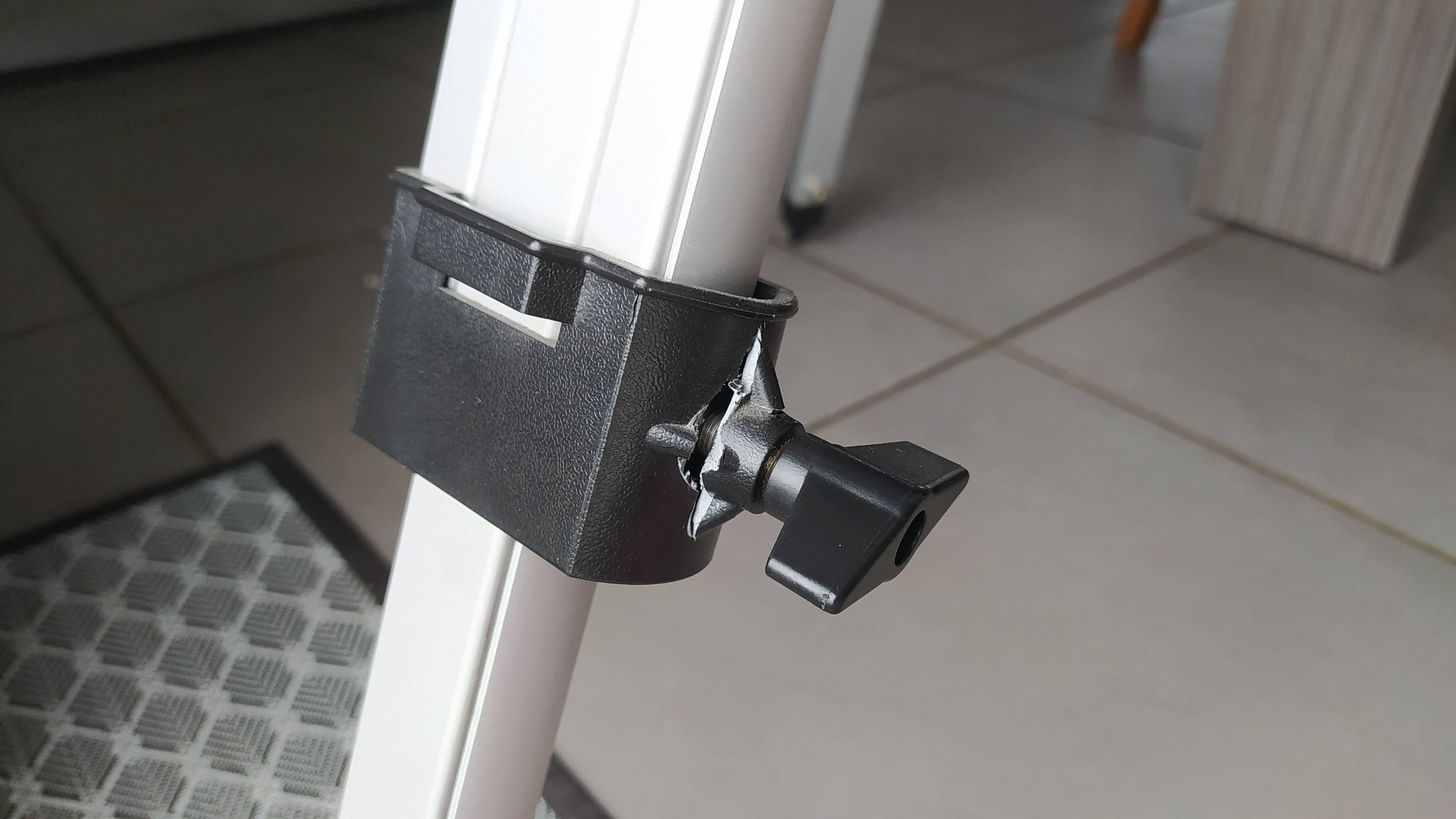

une pièce de blocage s'est cassé sur mon trépied pour monture EQ 3.2. Je n'arrive pas à trouver cette pièce. Est-ce que quelqu'un sait comment je pourrais me la procurer ? ou une astuce pour la remplacer ? L'imprimer ???

j'en ai un comme çà
à mon avis le serrage a été un peu violent
en pièce détachée je pense que çà ne se trouve pas
reste l'impression 3D mais n'empêche il faut serrer juste pour que la rallonge ne coulisse plus pas davantage
Salut, oui surement et pourtant je sentais cette fragilité dans ces pièces et j'ai toujours été délicat et serrage modéré. Mais ça ne change pas le problème, c'est cassé et je cherche une solution.
Si c'était pour moi, en solution provisoire, recollage avec la loctite super glue3 powerflex gel , puis masticage généreux autour avec le mastic époxy geb qui est la chose la plus résistante que je connaisse dans le genre : http://www.geb.fr/fr/produits-pro/plomberie-sanitaire/maintenance-et-entretien/reparation-et-renovation/mastic-epoxy
Cela se trouve dans les boutiques de fournitures pour plombier et parfois dans les bricos.
En mastiquant tout autour de l'attache, le provisoire pourrait même devenir définitif si serrage modéré.
Sinon remplacer l'attache par un serflex. on en trouve avec vis papillon pour éviter l'emploi d'un tournevis.

Intéressant cette réparation : je pense pouvoir la faire sauf si la surface concernée est conique (trop long, trop chiant, trop ...).
il y a 49 minutes, den a dit :
deux serflex à vis papillon même : un en haut, l'autre en bas : j'ai eu un jour le même pb avec l'az-3
Merci pour votre aide. L'idée du Serflex, ça peut le faire pour patienter en attendant le retour en stock d'un trépied tubulaire... j'y pensais depuis un moment c'est l'occasion de passer à plus costaud
tu peux je pense faire plusieurs tous de fibre de verre imprege en polyester ou epoxy ou cercler avec du mastic armé fibre de verre( choucroute)
en principe c'est tres costaud tu regularise au mastic polyester poncage et un coup de peinture noire

il faut mettre une vis bien graisser pour la demouler du mastic
