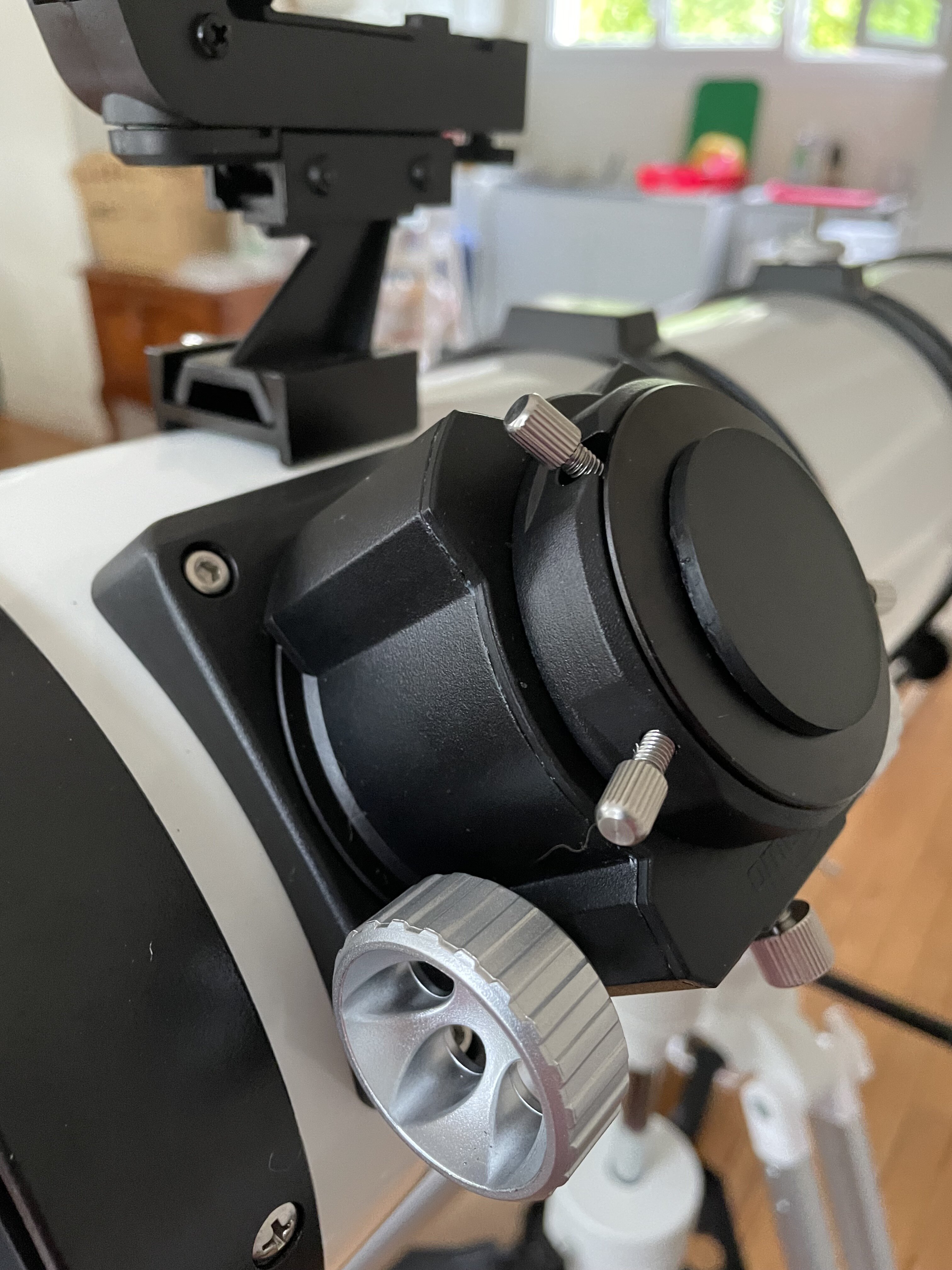

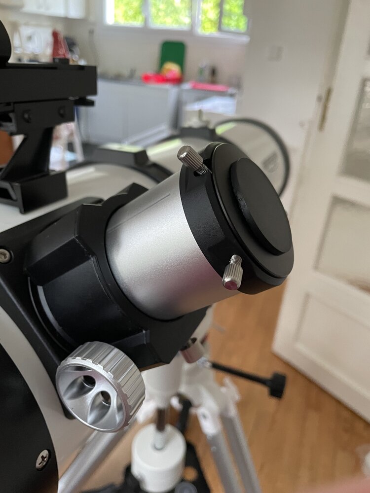

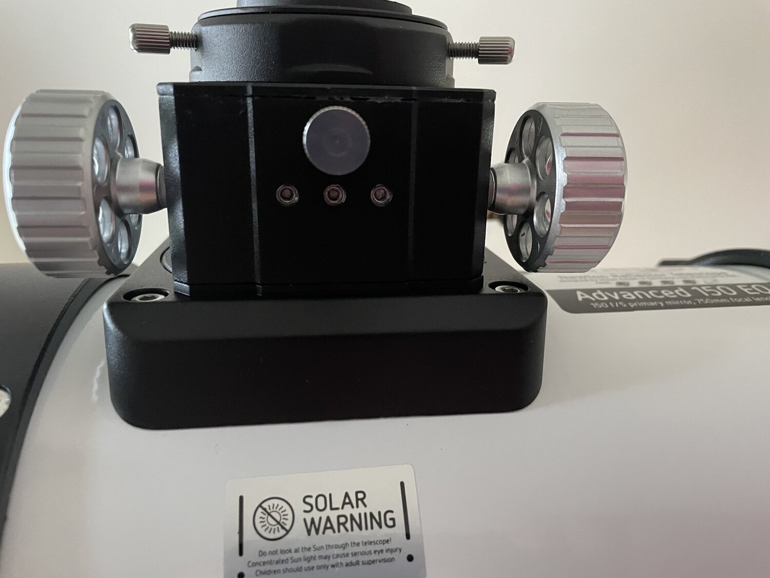

Bonjour, je suis débutante en astronomie et je viens de faire l'acquisition d'un Omegon advanced 150/750 EQ320. Le montage de la monture s'est assez bien passé. Par contre concernant le tube, je n'arrive pas à faire la mise au point du télescope. Le porte oculaire ne coulisse pas, il ne monte pas ou monte très légèrement après avoir tourné très très longtemps la molette et il ne descend pas en tournant la molette ou alors en la tournant très très longtemps également. La molette de réglage semble tourner dans le vide, de ce fait il est impossible de faire la mise au point à part à la main. Le porte-oculaire monte et descend si je l'aide à la main ou si j'appuie  fortement sur la molette vers le bas ou vers le haut en la tournant mais à nouveau très très longtemps, si je tourne une fois pour monter ou descendre, rien ne se passe. Une fois monté de quelques crans, le porte oculaire redescend tout seul, lesté par son poids, je n'ai pas le temps de le bloquer avec la visse. De plus c'est très gênant de devoir le faire coulisser à la main. Sauriez-vous si il y a un réglage à effectuer que je n'aurai pas fait car il n'y a pas de notice à ce sujet et je n'ai rien trouvé sur Internet  ou pensez-vous que c'est un défaut du produit et qu'il faut que je renvoie le produit à Astro Shop ? Merci pour votre retour et pour votre aide
Oui la petite visse bloque le porte oculaire si je la serre. Si je la dévisse, le porte oculaire redescend tout seul.
Petite précision, le porte oculaire était déjà monté sur le tube. Je n'ai rien eu à faire.
Il y a 2 vis sous le porte oculaire.
Une vis molettée qu'on voit sur les photos :  c'est le frein. Si tu la serre ça bloque le tube du porte oculaire.
MAis il y a une autre vis juste sous l'axe des molettes de mise au point qui règle la friction de cet axe. Elle doit être trop desserée.
Bref il faut que tu dessere la vis de frein, si le tube glisse tout seul, alors tu resserre la vis de friction jusqu'à la ce que ça ne glisse plus et que les molettes de mise au point fassent bouger le tube porte oculaire sans forcer. On ne se sert pas de la vis de frein en général en visuel, sauf très gros oculaire éventuellement (ou appareil photo)
Je ne vois pas d'autre vis dessous, il y a juste 3 "trous" et la vis de serrage.
Puis il y a 4 vis dites pointeaux autour du porte oculaire pour le fixer au tube.

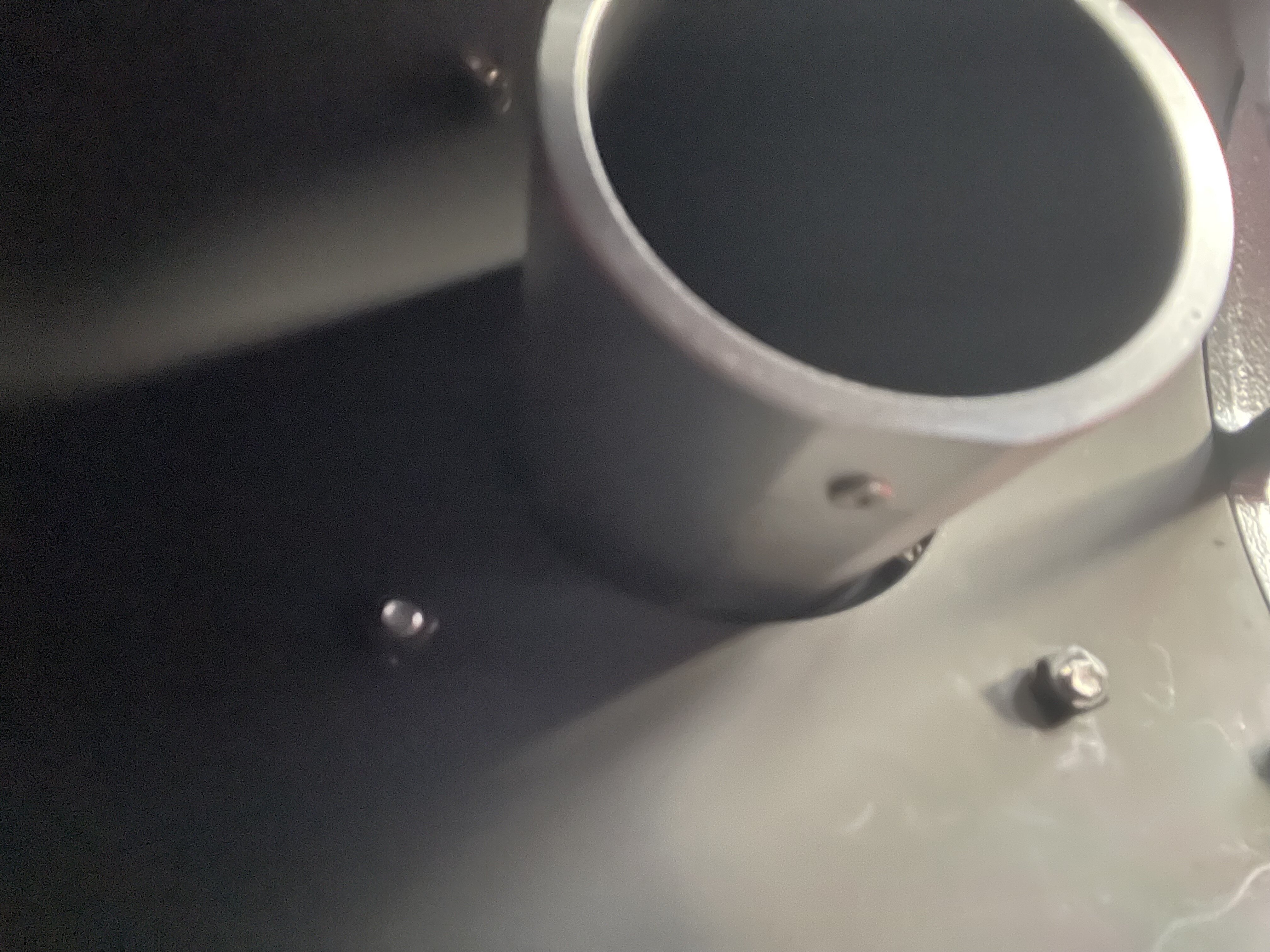

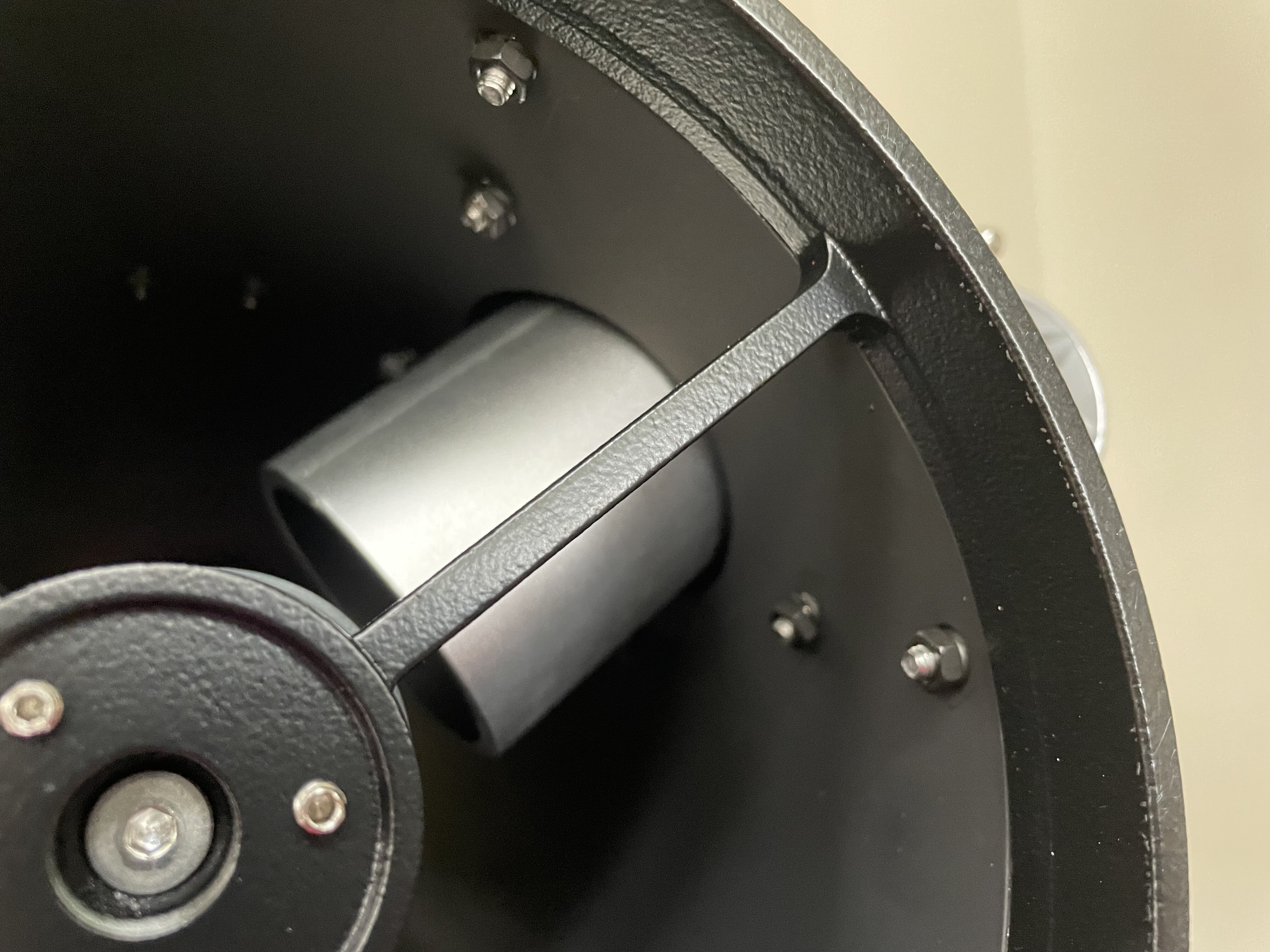

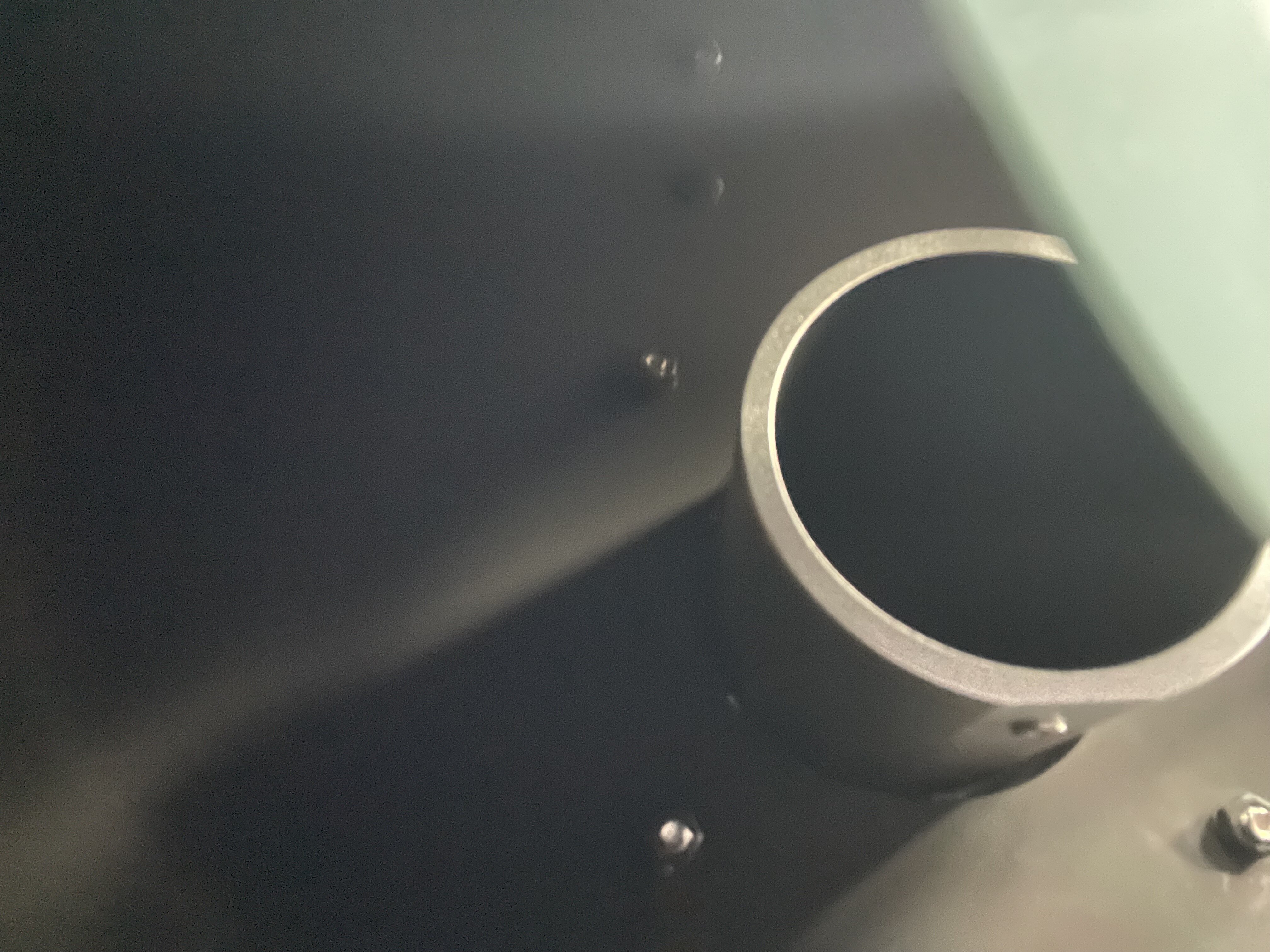

J'ai fait des photos de l'intérieur du tube et il y a une vis sur le porte oculaire (dessous)
Les trois "trous" que tu vois sont les vis de régagle. Se sont des vis à six pans creux, pour des clés à douille (dites "clés Allen"). Tu ne dois pas souvent passer chez Ikea si tu ne les reconnais pas ;-).
C'est celle du milieu qu'il faut serrer. Le porte-oculaire doit rester à sa place même avec le frein deserré, même avec un oculaire assez lourd dans le porte-oculaire.

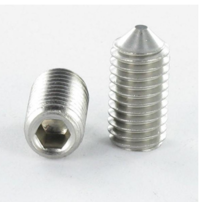

J'ai l'impression que l'on peut voir des vis avec une tête à 6 pans creux genre ça sur ta photo du dessous du porte oculaire :
image.png.08fdf7168af672cdb6f8bfa64a24f674.png ----> 1790624847_Sanstitre-2.jpg.04361ff48bb53ea95a83d7fae2677b7a.jpg
Si ça se trouve, ces vis sont là pour appuyer sur un galet de friction et elle ne seraient pas assez serrées ce qui expliquerais que le tube du porte oculaire soit libre car le galet de friction ne serait pas suffisamment en contact avec le tube du porte oculaire.
Avec une clé allen, j'essaierais donc de voir si ces vis sont desserrées ou pas et surtout sans forcer bien sûr.
Si tu vois qu'elles sont desserrer, fait bien attention qu'elles ne rentrent pas dans le porte oculaire en les serrant de trop.

Merci pour votre aide. Malheureusement je n'ai pas la clé appropriée pour serrer ou desserrer cette vis. Toutes celles que j'ai sont trop grandes... Zut
Je pense que vous avez complètement raison à propos de ces vis. Je viens de "touiller" avec les moyens du bord la vis du milieu en essayant de la serrer comme j'ai pu (car je tourne un peu dans le vide sans clé appropriée). Résultat, cela fonctionne un peu mieux ! Le porte oculaire monte et descend sans trop forcer sur les molettes. Je pense qu'avec de bons outils cela devrait fonctionner.

Oui je vais aller en acheter. Mais j'y suis parvenue grâce à vos conseils avec un petit cruciforme mais sans caoutchouc, sinon il était trop gros. Cela fonctionne désormais beaucoup mieux ! Merci encore
