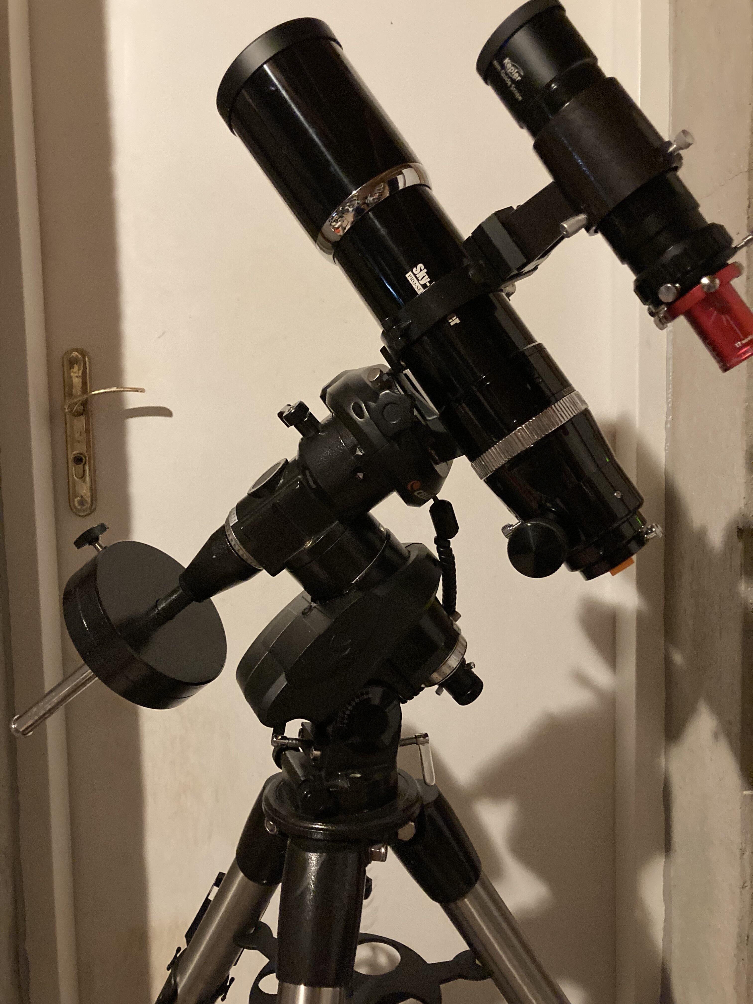

Set up:
- 80ED sur monture CG5
- Autoguidage avec mini guidescope 50mm et caméra ASI 120mc, via Ascom

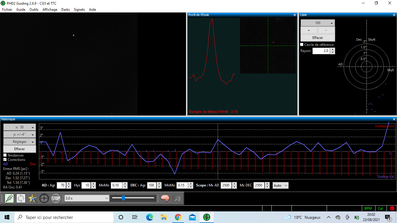

Je pense avoir tout bien fait (MES, pas de câbles qui traînent, calibration PHD2, assistant de guidage, etc) et j’obtiens ces grosses dérives en DEC et des images filées.
Je vous joins quelques éléments et vous remercie pour toute piste qui pourrait m’aider à résoudre cette énigme.
merci!
En plus de vérifier les points cités par sebsecteam tu peux aussi augmenter ton minmo sur les deux axes (0,25 à 0,35) et baisser un peu ton agressivité en DEC (70/80)

@La Louche du Nord Effectivement pas de guidage en DEC mais il y a des tentatives de correction. Et étrange que la calibration semble fonctionner. Je fais essayer un « star cross test ».

Sur ton graphe on semble voir que PHD2 perd l'étoile, auquel cas ca ne peut pas guider correctement, c'est plutôt un souci de connexion ou d'alim de la cam d'autoguidage (si aucun nuage n'est passé). Il faut inspecter le log de PHD.

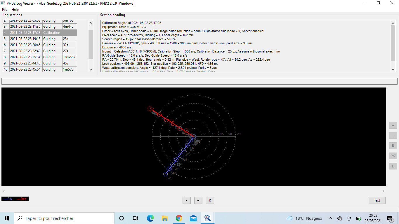

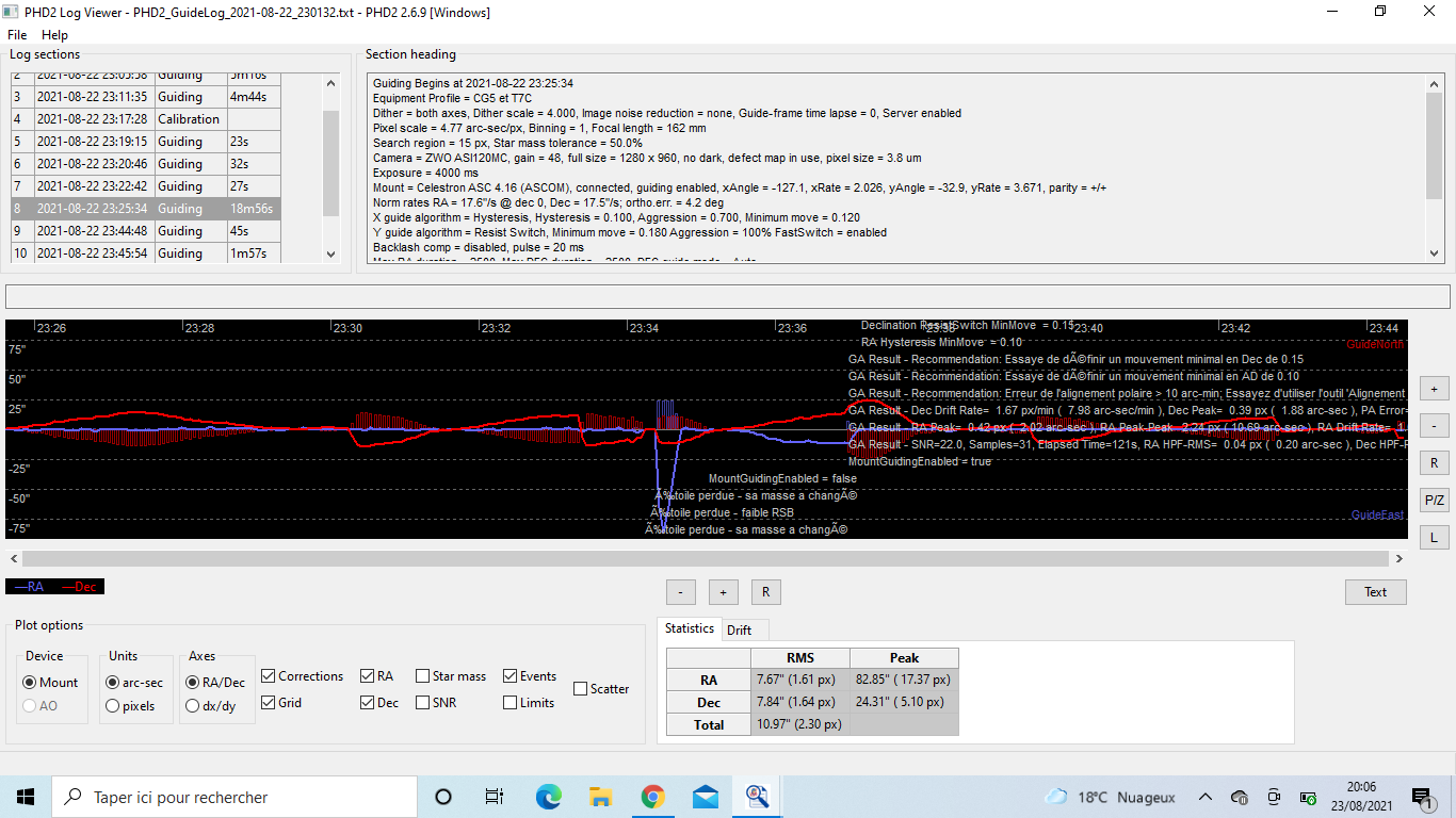

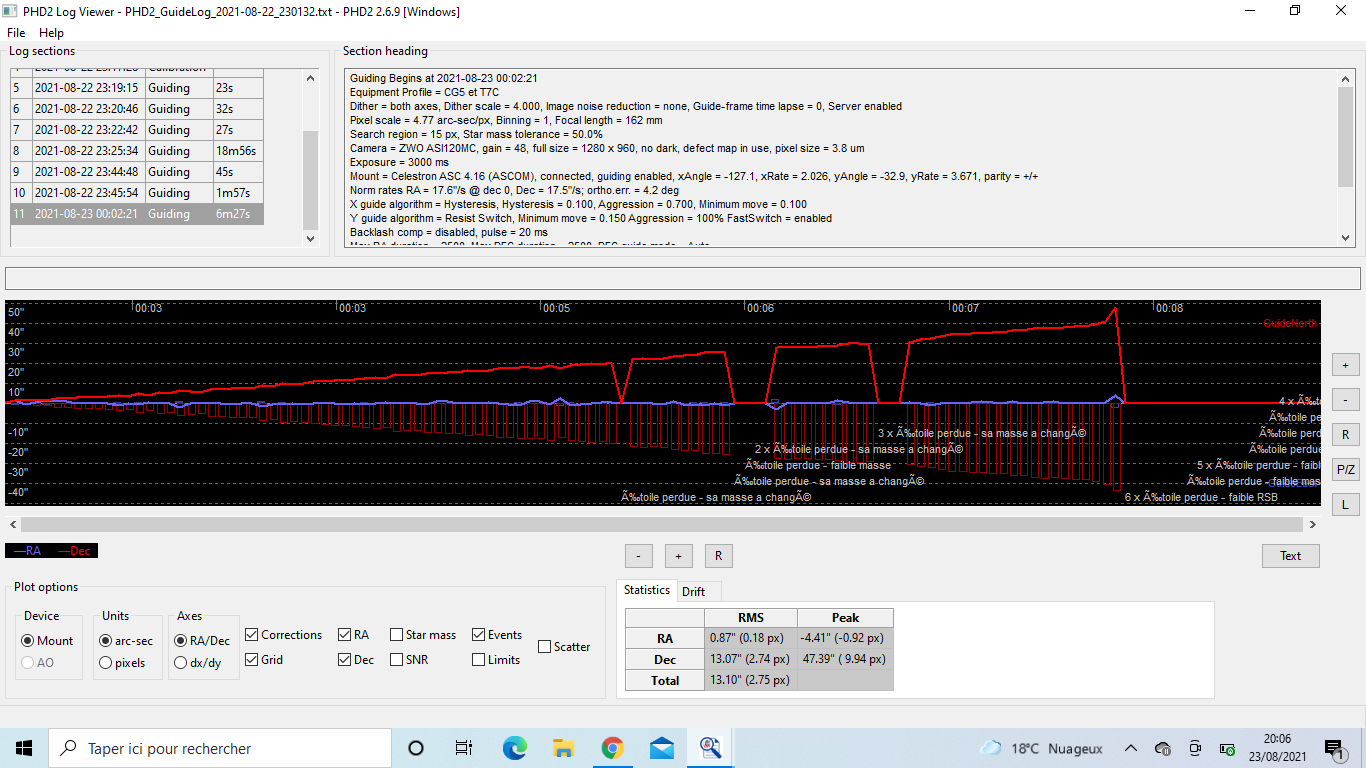

Bonsoir, il semble en fait que le guidage ne fonctionne pas dans un sens. Je vous joins 4 images, dans l’ordre:
-1 « Star-cross test » de PHD2
- 2 une image faite en mode guidage manuel avec des impulsions uniquement vers le Nord
- 3 une autre avec uniquement des impulsions vers l’Est.
