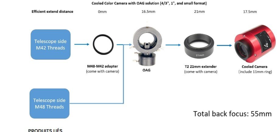

Venant d' acquérir une caméra ZWO ASI 294 MC PRO, je souhaiterais acheter également un diviseur optique ZWO OAG tirage 16.5 mm (avec ZWO 120 mini) car pour l'instant, j'autoguide avec mon chercheur 9x50, et la map est assez compliquée (sans parler de la prise au vent et du support rudimentaire ).

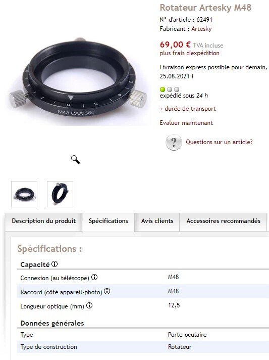

J'aimerais y adjoindre ma bague rotative Artesky :  tirage 12.5 mm ( voir photo ci-jointe) mais comment avoir le backfocus de 55 mm  au total ?

Ça va devoir remplacer la bague-allonge de 21 mm, donc il faut trouver une bague qui fasse les 8,5 mm manquants.
Reste à savoir ce qui va tourner : l'ensemble OAG + caméra ou la caméra toute seule ? On peut supposer qu'il vaut mieux faire tourner la caméra toute seule, car placer les 12,5 + 8,5 mm à la place exacte des 21 mm ne déplacera pas le foyer au port de guidage.
Moi ce que je ferais serait de mettre la bague rotative après le diviseur optique. Le diviseur optique a un filetage M48, tu y visses le rotateur dessus. Sur le filetage M48 du rotateur, tu visses une bague M48 -> M42 de 8,5mm puis tu montes la caméra dessus.
J'ai pas cherché très longtemps, mais en 8mm il existe cette bague :
https://www.pierro-astro.com/materiel-astronomique/accessoires-astronomie/accessoires-t2/bague-adaptatrice-m48-vers-t2-tirage-5mm_detail
Il te faudra rajouter 0.5mm cependant (les spacers en 0.5mm c'est facile à trouver). Le plus simple serait de trouver directement 8,5mm en vrai!

...et si je veux ajouter un tiroir porte-filtre tirage : 20 mm ?....DO + Tiroir + bague Rotative + caméra  = 16.5 + 20 + 12.5 + 17.5 = 66.5 - 11 (bague T2 camera) = 55.5...en n'en serait pas loin (0.5mm de trop)....encore faut-il que tout ce petit monde puisse se visser ensemble ?....sinon visser le filtre directement sur le correcteur de coma (côté tube) et ainsi supprimer les 20mm du tiroir ...mais moins pratique pour changer de filtre en cours de session ( L-extrem à la place de l'IR cut, par exemple) !
Alors pas de soucis pour visser tout ça ensemble, attention si c'est le porte filtre ZWO, celui-ci a un tirage de 21mm et non 20mm et donc tu serais trop long.
Je ne connais que le porte filtre ZWO mais globalement tu fais :
correcteur <--(M48)--> OAG <--(M48)--> rotator <--(M48)--> porte filtre <--(M42)--> caméra
Il faut juste bien vérifier que le porte filtre que tu as repéré entre en M48 et sorte en M42 (voire T2).
