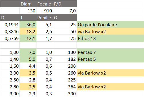

Je vous sollicite pour valider ou challenger la constitution d’une panoplie qualitative d’oculaires.
J’ai commis l’irréparable en ayant l’occasion de tester un Nagler 22 et un Nagler 9 sur ma lunette lors de la nouvelle lune d’août… Je n’en dors plus…
Je dispose aujourd’hui de 3 oculaires Baader Hyperion : le 36 asphérique que je compte garder, et les 10 mm et 5 mm que je compte remplacer (bientôt à vendre à bon prix sur ce site)
J’ai essayé de suivre les conseils disponibles sur le site Televue, en classant par intervalle de grossissement, et par angle de champ réel en fonction de mes lunettes (principalement ma 130 f/7 pour l’observation). J’ai également été attentif au poids et au dégagement oculaire pour les focales supérieures à 8-10 mm (j’ai constaté que je retire mes lunettes pour observer avec l’Hyperion 5 mm, mais que je les remets avec les 10 et 36 mm). Je cherche la constitution d’une panoplie généraliste qui viendrait donc compléter l’Hyperion 36, en natif donc sans adjonction d’une Barlow ou d’une Powermate, chez un même fabricant pour des question d’homogénéité colorimétrique. J’ai choisi de m’orienter vers Televue pour la plus grande variété de gammes disponibles.
Voici mes différentes options par classes de grossissements :
  1. Faibles grossissements : Hyperion 36 en oculaire équipupillaire (PS = 5 mm, G = 25x, champ réel 2.8°)  ET  Nagler 22 (PS = 3 mm, G = 41x, champ réel 2°). Peut-être qu'à terme je revendrai l'Hyperion en fonction des utilisations constatées.
  2. Grossissements moyens-faibles : hésitation et demande de conseils : Ethos 13 mm (PS = 1.9 mm, G = 70x, champ réel 1.4° !!!) ou Delos 14 (PS = 2 mm, G = 65x, champ réel 1.1°) ou Delos 12 (PS = 1.7 mm, G = 76x, champ réel 0.9°). L’Ethos me séduit évidemment, mais le champ qu’il apporte pourrait presque être redondant avec le Nagler 22 (nonobstant un grossissement plus élevé), et je pense donner mes faveurs au Delos 12.
  3. Grossissement moyen-fort : Nagler 7 (focale oculaire = f/D lunette, donc un grossissement = 1D = 130x et PS = 1 mm, champ réel = 0.6° = lune en entier sur fort grossissement) . Je viens de le réserver d’occasion sur ce forum.
  4. Grossissement fort à champ large : hésitation et demande de conseils : Delos 4.5 (PS = 0.6 mm, G = 202x = 1.6D, champ réel = 0.35°) ou DeLite 5 (PS = 0.7 mm, G = 182x = 1.4D, champ réel = 0.33°)
J’envisage d’adjoindre à ce dernier oculaire de fort grossissement à champ large le Nagler Zoom 3-6 qui me fait de l’œil pour ses grossissements entre 4 et 6 mm de focale qui s’adaptent parafocalement aux conditions atmosphériques.
Donc question : zoom seul à la place du Delos 4.5 ou DeLite 5, zoom en plus du Delos 4.5 ou DeLite 5, ou pas de zoom et seulement Delos 4.5 ou DeLite 5 ?

Je penche donc vers une panoplie Ethos 17, Delos 10 et Nagler 7 (pupilles de sortie respectivement de 2.4, 1.4 et 1 mm).
La dernière question à trancher reste le fort grossissement.
  1. Option 1 : Powermate 2x seule, qui m’ouvre les grossissements d’un 5 mm (avec le Delos 10) et d’un 3.5 mm pour les très bons seeings (avec le Nagler 7). Avantage : pas d’autre oculaire. Inconvénients : poids et ergonomie.
  2. Option 2 : DeLite 5 seul. Avantages : coût, poids, degagement occulaire. Inconvénient : limité à G = 182x, un peu limite en planétaire avec un réfracteur 130 f/7.
  3. Option 3 : DeLite 5 avec Barlow 2x (pas Powermate) qualitative. Avantages : qualité optique optimale jusqu’à G = 182x, et accès au grossissement extrême du 7 mm barlowté. Inconvénient : une Barlow juste pour le 7 mm et redondante ou inutilisable pour les autres oculaires.
  4. Option 4 : zoom Nagler 3-6 mm avec Barlow 2x (pas Powermate) qualitative. Avantages : flexibilité, accès aux grossissements extrêmes pour les très bons seeings, possibilité de se rabattre sur le Delos barlowté pour un besoin de champ élargi. Inconvénients : champ serré du zoom, dégagement oculaire, coût, acquisition d'une Barlow pour un usage très limité.
  5. Option 5 : zoom Nagler seul. Avantages :   flexibilité, accès aux grossissements extrêmes pour les très bons seeings. Inconvénients : champ serré du zoom, dégagement oculaire.
Il y aurait une option 2bis (ou 5bis) qui donnerait les avantages du zoom en résolvant les problématiques de dégagement oculaire et de champ serré sans aggraver le coût global par rapport aux options 1, 3,4 ou 5, qui pourrait être d’acquérir le DeLite 4 en plus du DeLite 5 sans Barlow.
