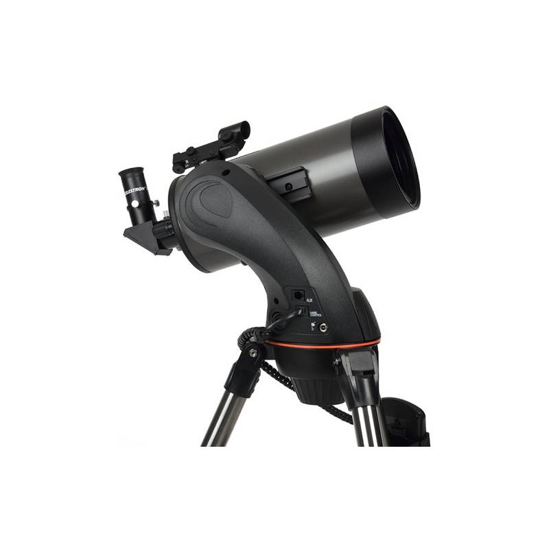

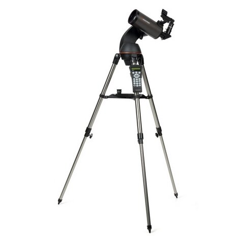

Salut
Si c'est pour mettre a la place de la lunette ou télescope 90mm, par certain que la monture apprécie le poids d'une lulu 130mm
Ce serait bien de préciser le modèle exact, c'est un de ces deux ?

C'est le premier

J'ai une autre question:Est ce que j'ai besoins que le tubes soit de la même gamme que le temescope que j'ai ou est ce que je peux prendre n'importe quel tube?

Je ne sais pas ce que tu entends par "même gamme" : gamme de prix, ou gamme Celestron SLT ?
Sinon, je en connais pas cet équipement, il faut surtout vérifier comment le tube est attaché à la monture. Si c'est via une rainure de queue d'aronde Vixen, tu peux virtuellement mettre n'importe quel tube équipé d'un tenon de ce même format de queue d'aronde.
En pratique, il faut un tube adapté en poids et en dimension à la monture. Apparemment, cette monture est aussi parfois équipée d'un Maksutov 127 mm (si tu comptes mettre un tube long, il faudra peut-être mettre un peu moins de poids).

L'instrument de ton Celestron  Nextar SLT n'est pas une lunette de 90 mm mais un maksutov cassegrain de 90 mm.
Qu'en est il de ton futur instrument  de 130 mm  lunette astronomique telle que Bresser | BRESSER Messier AR-127S/635 OTA Tube optique Hexafoc | Expand Your Horizon ou plus probablement un maksutov cassegrain tel que celui ci  Tube optique Sky-Watcher Mak127 f/11.8 (telescopes-et-accessoires.fr) que l'on trouve dans de nombreux magasins (Optique Unterlinden, la clé des étoiles, Pierro Astro , etc ... et qui est identique à celui du Nexstar 127 SLT en s'assurant  auprès du magasin retenu que la queue d'aronde livrée est bien compatible avec "l'accroche" sur la monture XLT.
 Télescope Celestron Maksutov-Cassegrain NEXSTAR 127 SLT
