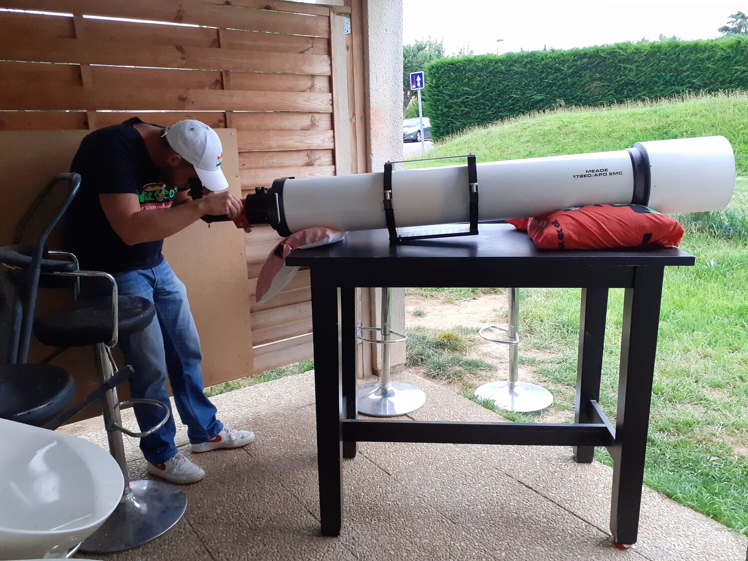

Voici le monstre
16 kg on pourrais ce dire que c'est pas tellement lourd, mais en faite pour un instrument astronomique ci c'est très lourd.

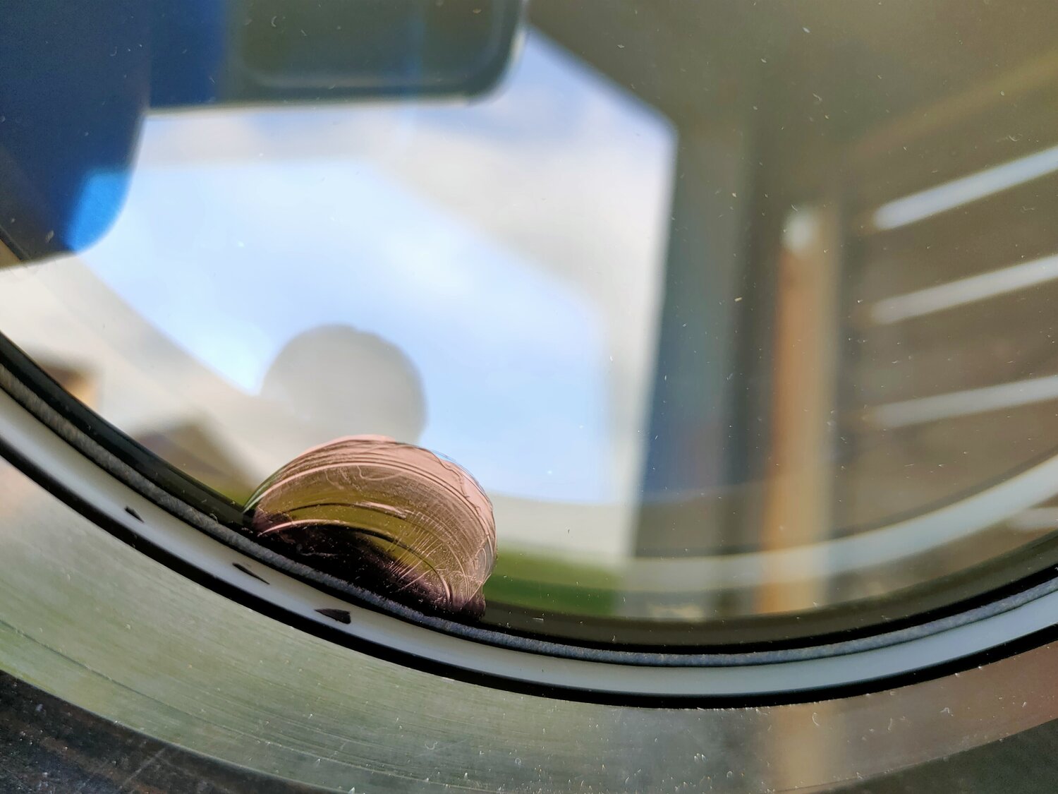

L'éclat vu de l'intérieur
il y a 3 minutes, lyl a dit :
Vraiment ?
un coup d'éther et on en parle plus.
Il y a une petite tâche typique d'un champignon qui est visible a l'intérieur, mais ca a pas l'aire dangereux, j'en avait eu des comme ça sur une autre optique et ils sont parties tout seul.
Pas question de démonter l'optique pour l'instant, avec l'éclat c'est très sensible.

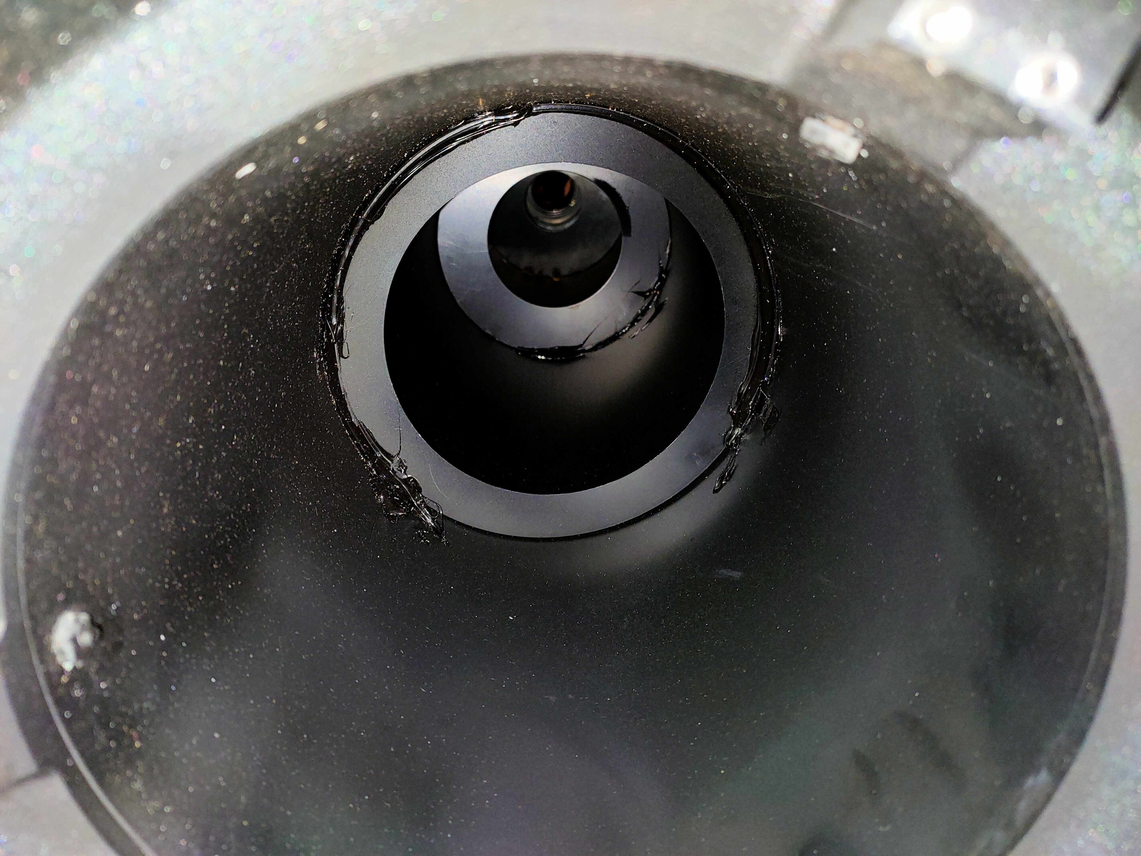

A noter, que 2 baffles sont de travers.
La première est vraiment inclinée, et ne rempli donc pas bien son rôle, (je pense l'avoir vu a l'oculaire), celle du milieu est légèrement de travers.
La dernière près du porte oculaire semble droite.
La première baffle incliné de 2 cm
La deuxième baffle incliné de 12 13 mm.
Il y a donc de ce côté là, une amélioration du contraste a aller chercher.
Tu peux l'améliorer, probablement la façon dont je procède avec des picots peut s'appliquer pour le baffle qui a bougé.
Tu les mets en place : tu pousses avec un tube plus petit et tu jointes avec un mastic. Même un mastic silicone peut faire l'affaire.
Peinture matte noire permettrait d'améliorer aussi.
Bravo jorris pour cette acquisition malgré l'écaille.
Jetez un oeil avec un oculaire retourné de 15-20mm la surface ouverte par l'écaille pour voir s'il n'y a pas de micro fissure visible. Ce serait dommage d'avoir un verre cassé avec choc thermique style pare brise d'auto. Je l'aurais fait avant conclusion.

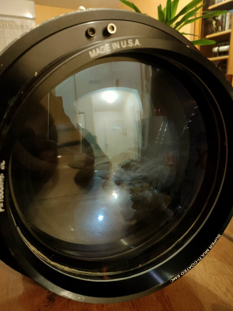

Voici l'impact, sur le verre arrière, le verre ED.
Il 'a pas l'air très épais on dirais qu'il n'est qu'à la surface de la lentille.

Normalement, l'impact n'a pas évolué en 10 ans et la lunette a connu de nombreux choc thermique.
Ca devrait le faire.
Donc ...
Par contre l'optique n'a pas été démonté depuis 10 ans, et en pleine lumière il y a en fin de compte une petite couche de crasse a enlever a l'intérieur.
Il faudra donc démonter, après que je l'aie sortie plusieurs fois.
à l’instant, Jorris a dit :
Bah elle n'est pas non plus climatisée ta lunette.
Et il n'y a pas l'air d'avoir d'amorce de rupture donc il n' y a pas de raison que ça bouge.

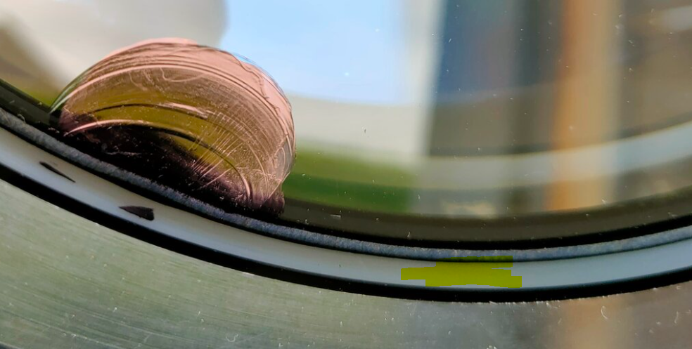

Intéressant, on dirait une bague en nylon (surligné jaune)
Sinon : c'est un relâchement de contrainte sur le verre, c'est net.
La surface est petite : navrant mais pas gênant.
Au pire si ça fait reflet avec la Lune à proximité : tu noircis la zone endommagée.

Maintenant que tu me dis ça.
Je me demandais pourquoi, ça avait cette couleurs, ça ne ce vois pas sur la photo, mais ça se voit bien en vrai (maintenant que je le sais), ça a déjà été noirci (c'est noir en visuel, ça a donné cette couleurs avec la photo en pleine lumière).
Donc optique trop serré, qui a cassé au desserrage ci je comprend bien.
