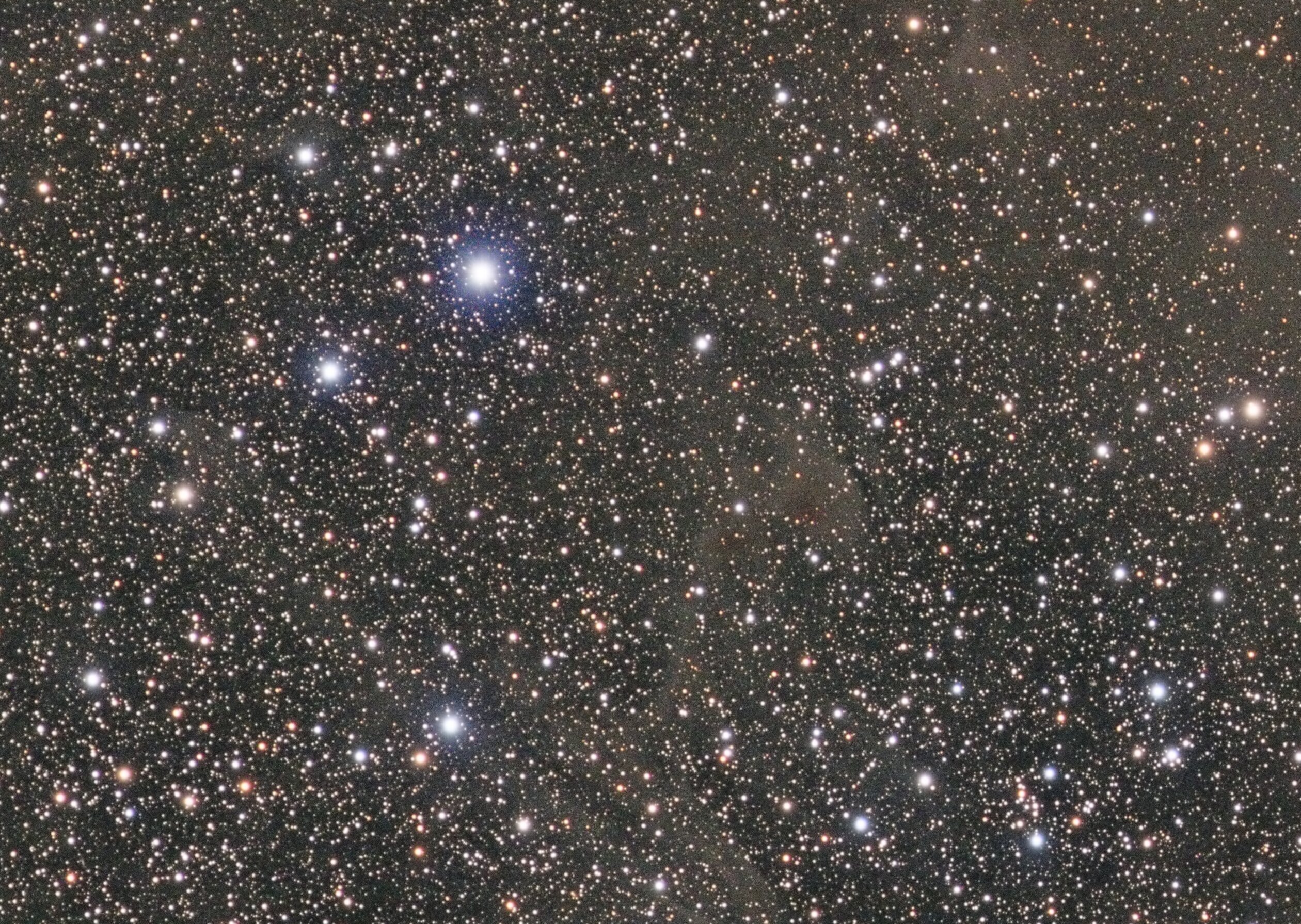

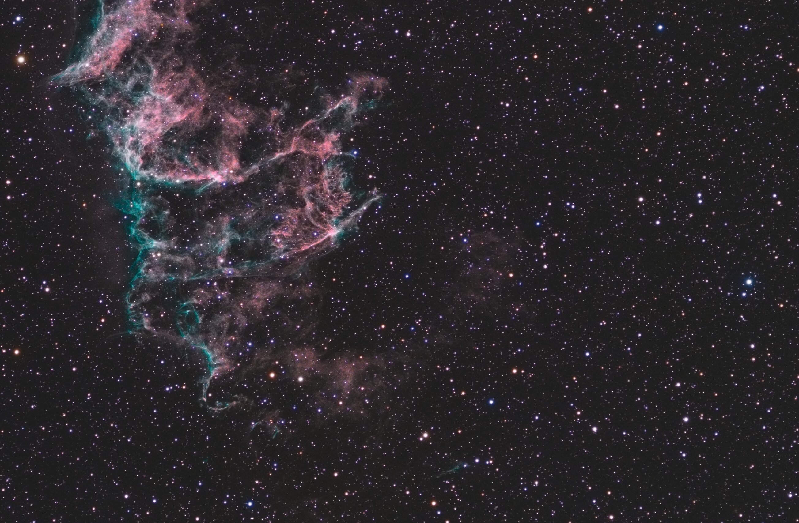

Dans mon cas, j'ai de l'aberration chromatique longitudinale avec une frange violette (halo violet) autour des étoiles bleues. (surtout sur les plus grosses)
Effectivement, le filtre va couper une portion de couleur. Je veux donc limiter le violet et d'après les explications @olivdeso, le L3 coupe justement cette longueur d'onde.
2 ex d'images que je viens de réaliser (j'ai fait des crops): la première en L-RVB et la seconde en Halpha-RVB

De ce que je comprend, chaque  filtre que j'utilise va être plus ou moins victime du chromatisme. Même le L qui couvre justement toute la longueur d'onde de la lumière (sauf le UV et IR qui est souvent coupé avec ce filtre). Donc je devrai gagner à utiliser le filtre sur tous (même si gain plus important sur le filtre bleu je pense)
