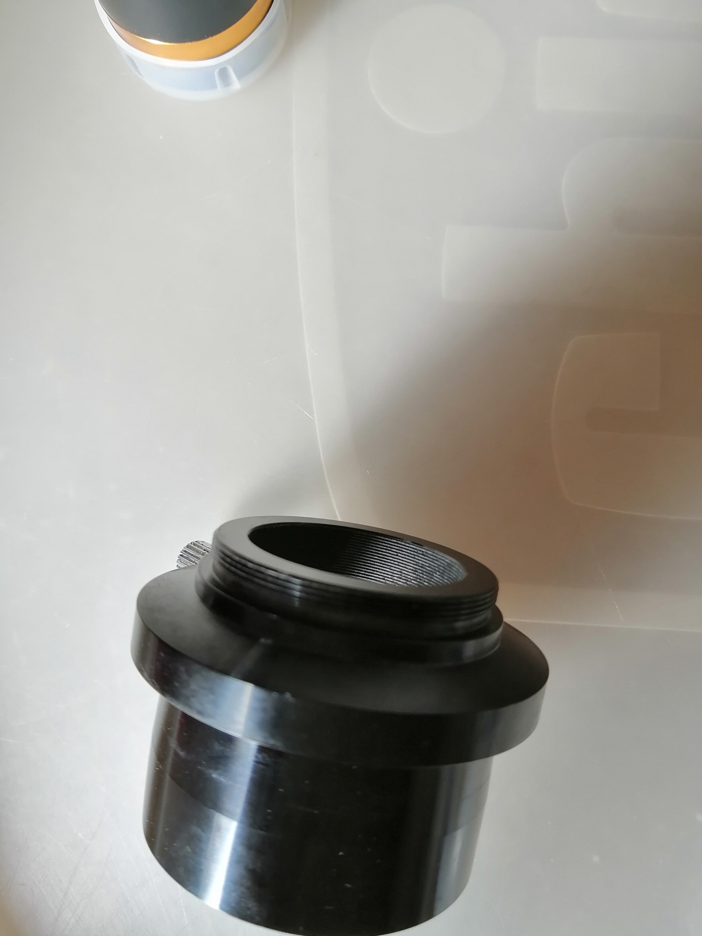

J'ai un téléscope sue monture équatoriale que j'ai acheté il y a quelques temps et avec lequel je souhaite essayer la photo tranquillement, maintenant que je commence à maîtriser la bête (un N200/1200 sur eq6 goto).
Il a un PO au coulant 2" et mon apn est un Canon Eos (pas défiltré pour le moment mais là n'est pas le sujet).
Je ne sais pas quelle bague prendre car j'ai un réducteur 1,25" avec un embout fileté intérieur et extérieur.
Pareillement, je ne comprends pas comment, avec lapn, je vais pouvoir utiliser des occulaires... Y a t il un accessoire intermédiaire à ajouter ?
Merci à vous IMG_20210826_092724.thumb.jpg.745f9ba253bb6a387313297d13319af5.jpg

Sans connaitre ton newton ni ton porte oculaire il est difficile d'avoir des certitudes , mais ce genre de bague devrait aller
Bagues Canon EOS: Bague T-M48 grand champ pour APN Canon EOS tirage 11mm - Sky-Watcher - Astronomie Pierro-Astro'
avec
Accessoires M48: Adaptateur photo coulant 50,80mm vers M48 - Kepler - Astronomie Pierro-Astro'
je te l'ai mis en M48 ( ouverture plus grande ) ils existent aussi en M42 , on ne sait pas non plus si le canon est full frame ou format APS-C
De plus avec un newton tu vas vite de rendre compte qu'un correcteur de coma a son utilité ( étoile déformée dans les coins ) , normalement on l'insère dans le PO , ce qui rend l'adaptateur inutile
Il se visse directement sur la bague  canon / M48 ou M 42 suivant le correcteur, 11mm est la longueur qui généralement va bien pour respecter le backfocus ( distance capteur / plan de focal ) avec les canon et la plupart des correcteurs qui ont un backfocus de 55mm.
