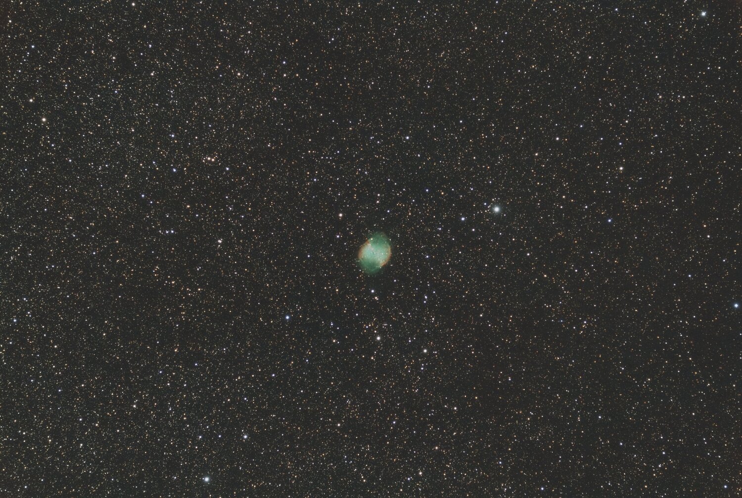

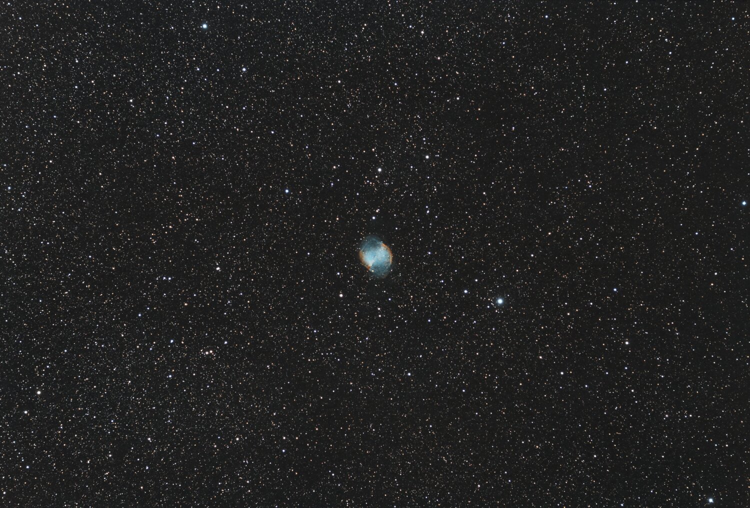

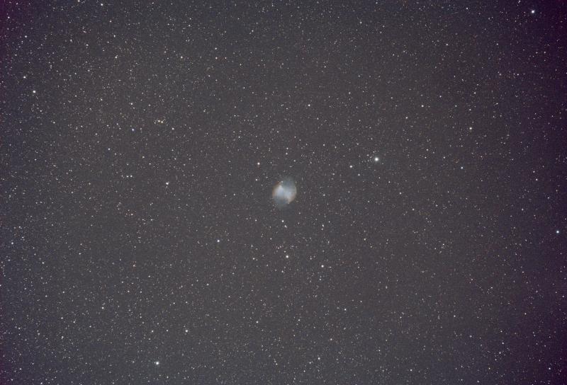

Une brute de 180s:
M27: version 100% Siril

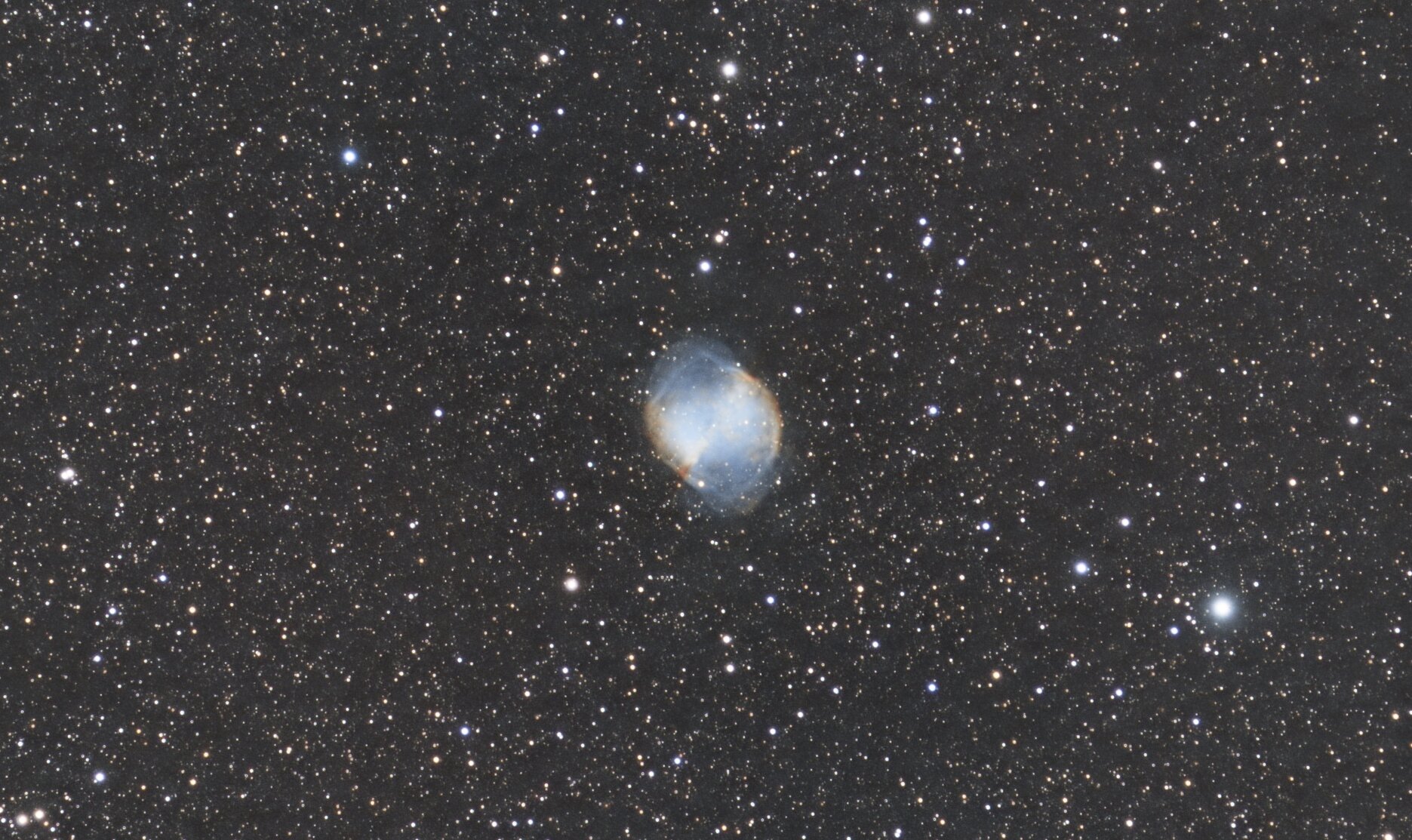

un crop:

version dans l'autre sens je crois :

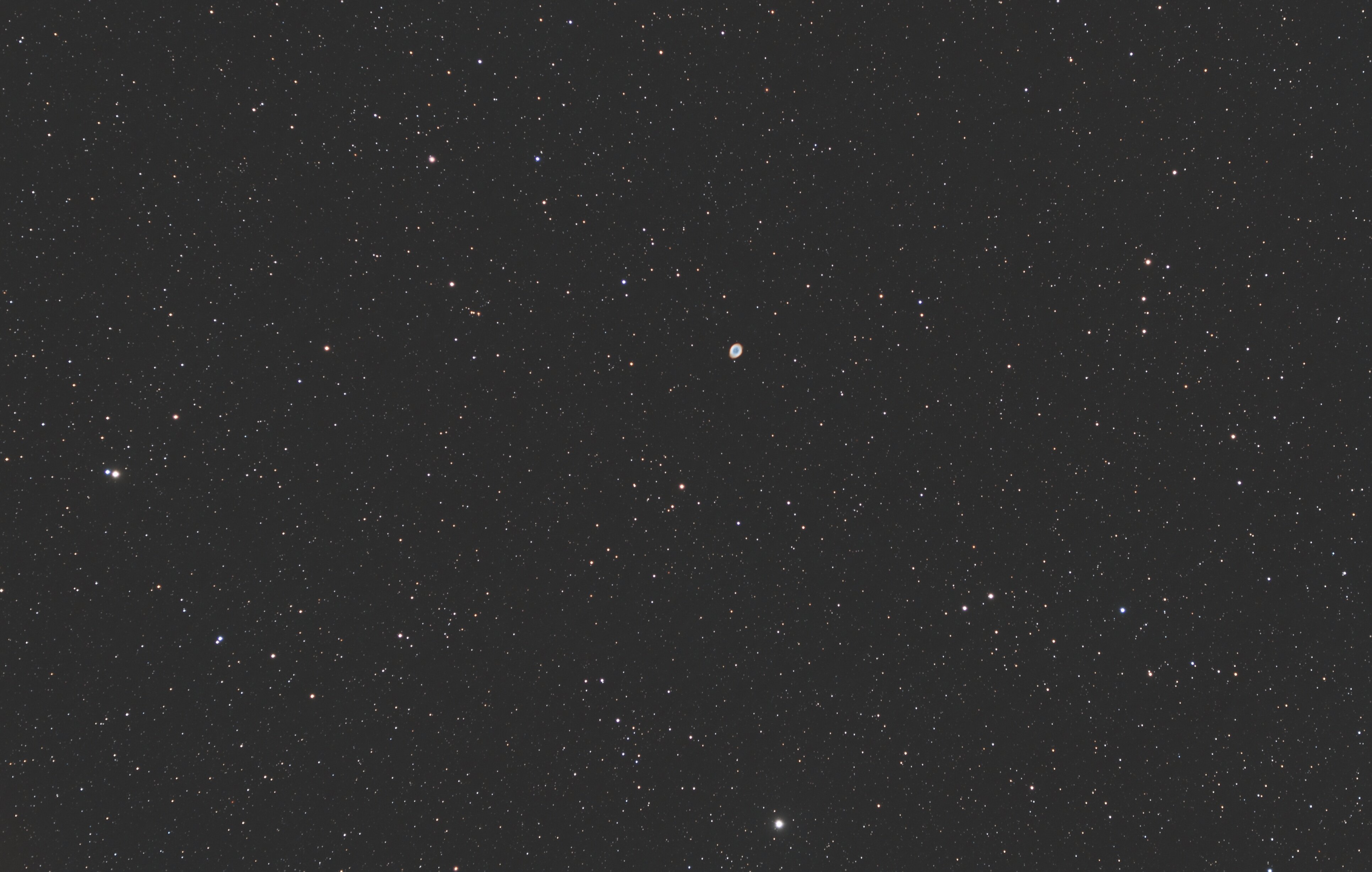

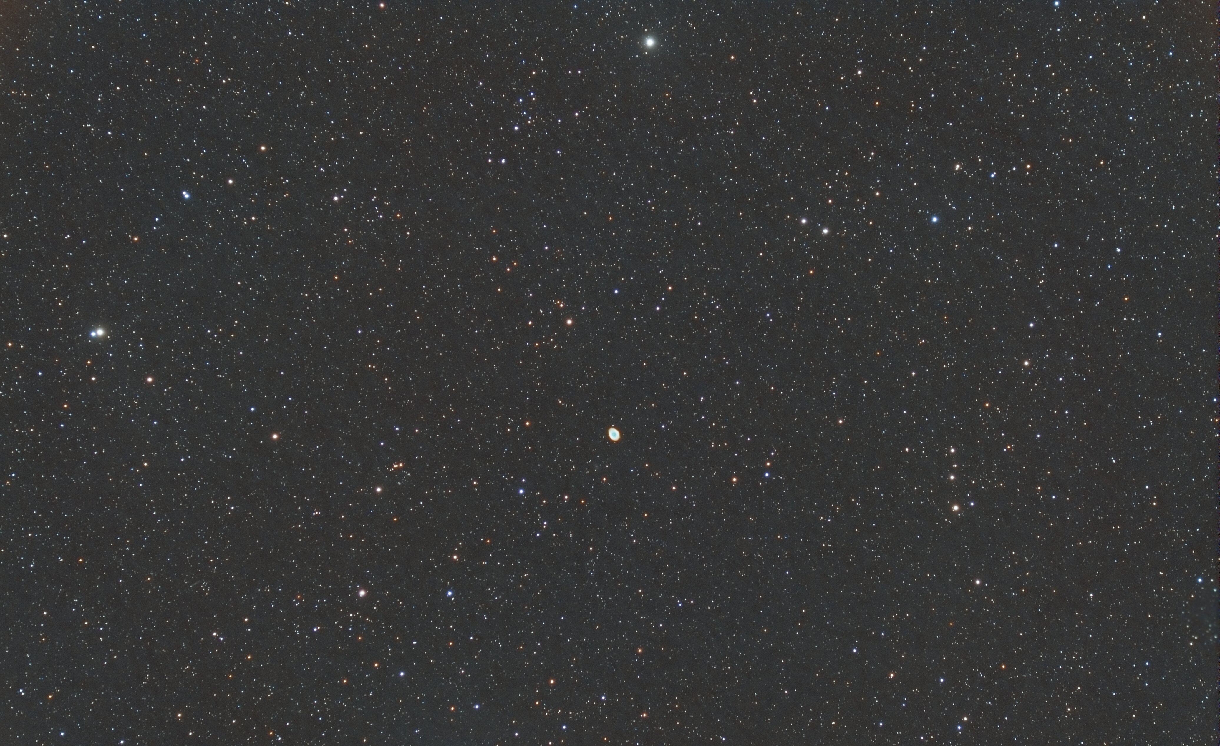

Place à M57, la Lyre.
Même recette à la sauce Siril:

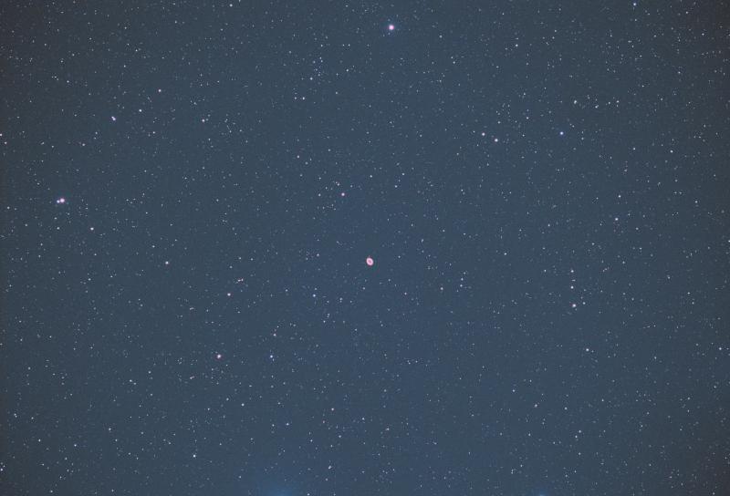

Brute de 180s:

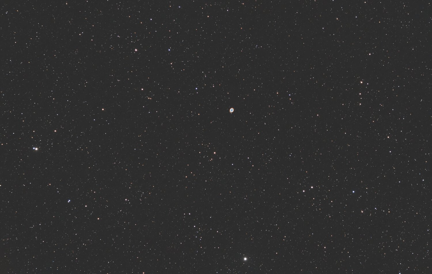

cropée:

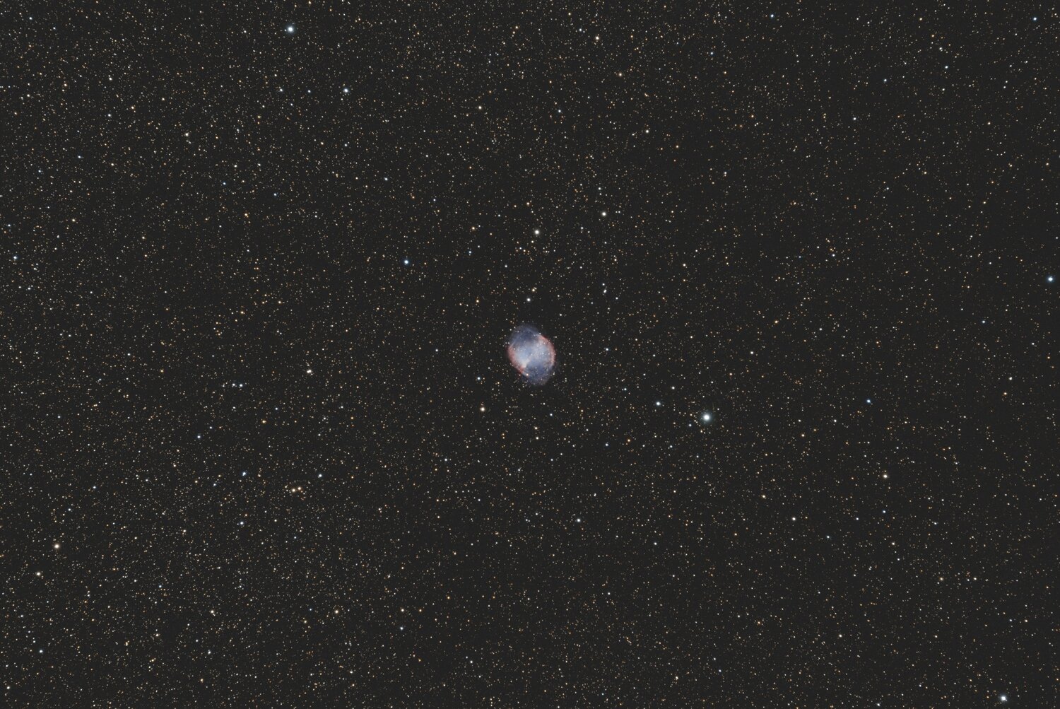

il y a 35 minutes, sebseacteam a dit :
M27 version Pixinsight:
Tu as l'air d'avoir des data d'assez bonne qualité maintenant ça va se jouer au processing. C'est déja pas mal là comme base de départ.

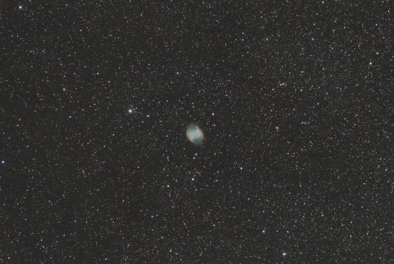

Je peux partager la brute sortie de Sirilic:
https://drive.google.com/file/d/1qq0ExHSUV6aALFr7kyIK0gP0J1_-v2tt/view?usp=sharing

Mon grain de sel fait avec Pix :
Le détail dans l'ordre :
  • Dynamic extraction du background (deux fois, soustraction et division)
  • Réduction du bruit de fond de ciel avec ATrouWavelet
  • Stretching de l'histogramme
  • Neutralisation du background
  • Calibration des couleurs
  • SCNR
  • Extraction de la luminance et travail sur la luminance
  • HDRMultiscale
  • UnsharpMask
  • Combinaison LRGB pour intégrer la luminance dans la RGB
  • Transformation des courbes
  • Saturation des couleurs de la nébuleuse
  • Désaturation du fond du ciel
  • Réduction des étoiles
Modifié par Siolan
C'est surtout les masques en fait qui sont compliqués à gérer. Il faut bien comprendre comment les générer et quand les utiliser. Dans la liste que je t'ai mis, il y a quasiment toujours un masque actif. J'utilise généralement trois types de masques : étoiles seules, nébuleuse/galaxie seule, étoile et objet. Avec ça et en inversant quand il faut, tu peux toujours t'en sortir normalement :)
