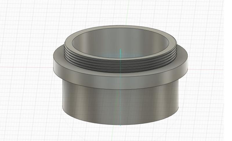

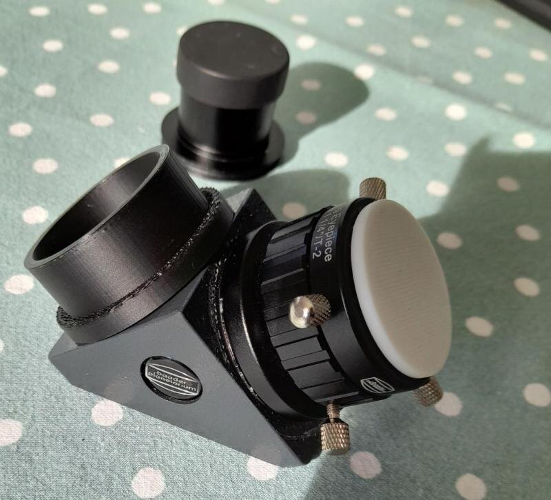

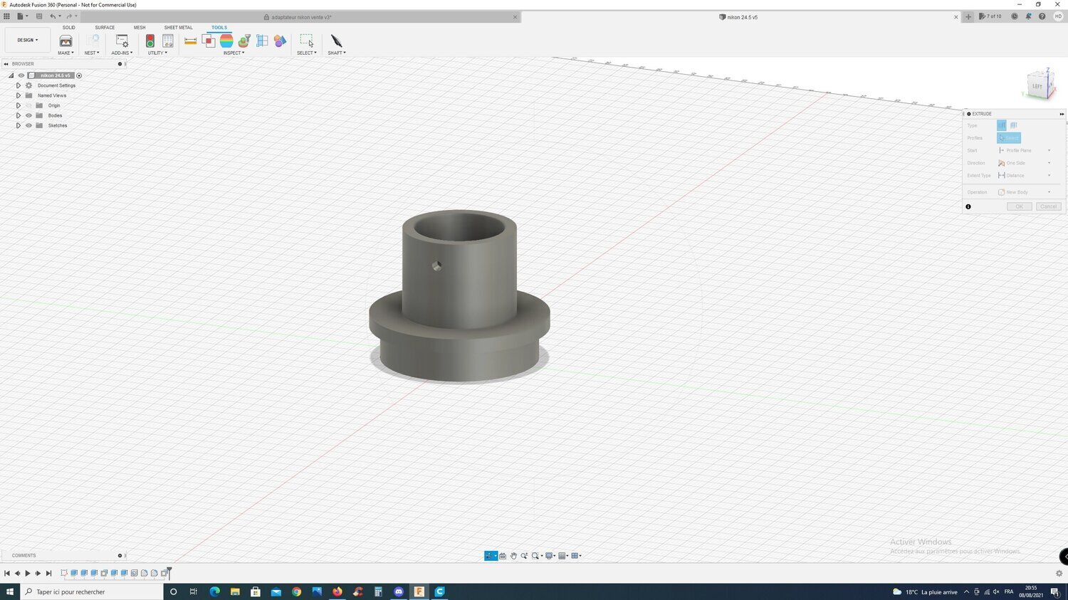

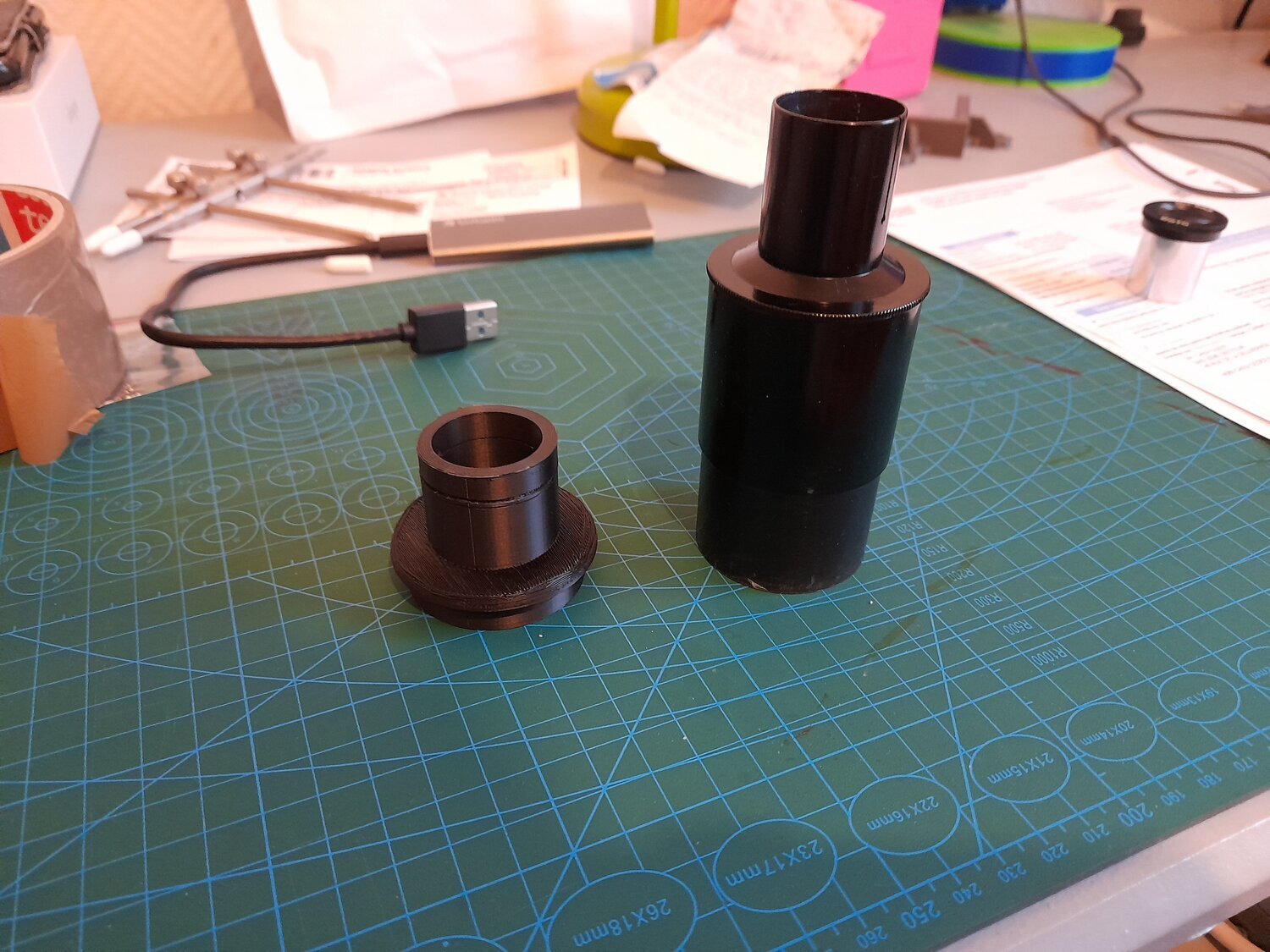

En connaissant cela tu peux te lancer, concernant les adaptateurs a l'heure actuelle tu trouve a peu près tout sur le marché et ce que tu ne trouve pas tu peux l'imprimer comme j'ai fait sur la nikon pour exemple.
- Un adaptateur 43.8mm vers 24.5mm pour remplacer l'horrible adaptateur apple Nikon au format proprio :=) et qui te mange un tirage de dingue.
20210808_205021.thumb.jpg.1fb058bc6905878913b51089a48f9e32.thumb.jpg.73da744aec2d1aad7004f2208b08207e.jpgadapt.thumb.jpg.a95841d632de23fe599f7f25a03a90e0.jpg.3a5c7a9930fd868481f3e27f68cdc1aa.jpg
- Un adaptateur permettant de passer du 43.8mm vers du T2
post-293990-0-91822200-1599468895_thumb.jpg.c6c8cd515eab71feb6b1a4bb1e3d0344.jpgpost-293990-0-98801100-1598994835_thumb.jpg.2d294f77ce1260757179b1a48a9d0941.jpg
