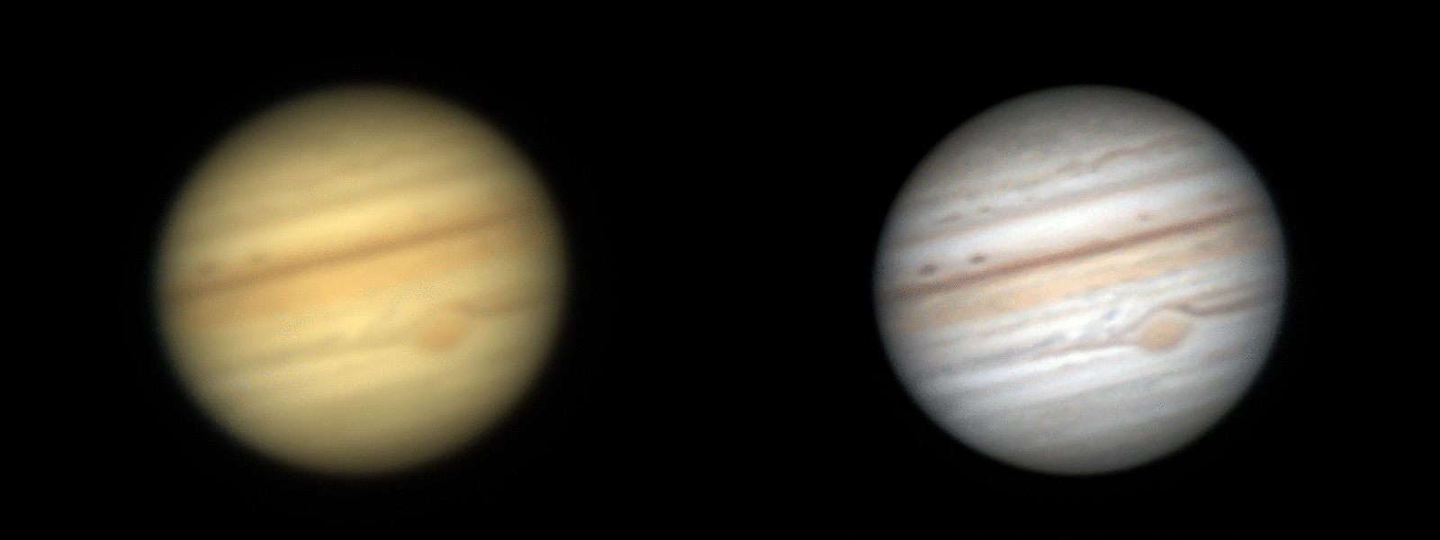

C'est une petite vidéo prise en ville le 11 août entre 1h25 et 3h10TL (1h45).
Le logiciel sélectionne automatiquement les 6000 meilleures images brutes dans un laps de temps inférieur à 120s, les acquisitions se font à 120fps dans une fenêtre de 800x600 pixels.
L'image de droite (ondelettes+alignement RGB+balance des blancs+dé-bruitage) est obtenue en 1/100s à partir de l'image de gauche obtenue elle toutes les minutes environ.
Tous les traitements sont faits lors de l'observation.
Ma plus longue vidéo de Jupiter faites à ce jour correspond à une demi-rotation de la planète (5h).
Ce qui représente le traitement de 6000 x 60 x 5 = 1,8 million d'images brutes.
Seules 600 images sont stockées (300 images de gauche en PDF 16bits et 300 images de droites en PDF 8bits).

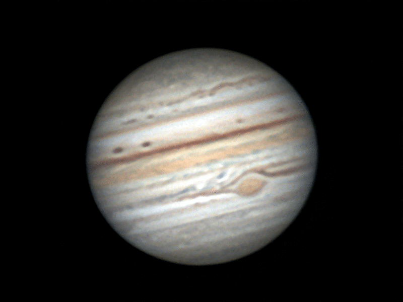

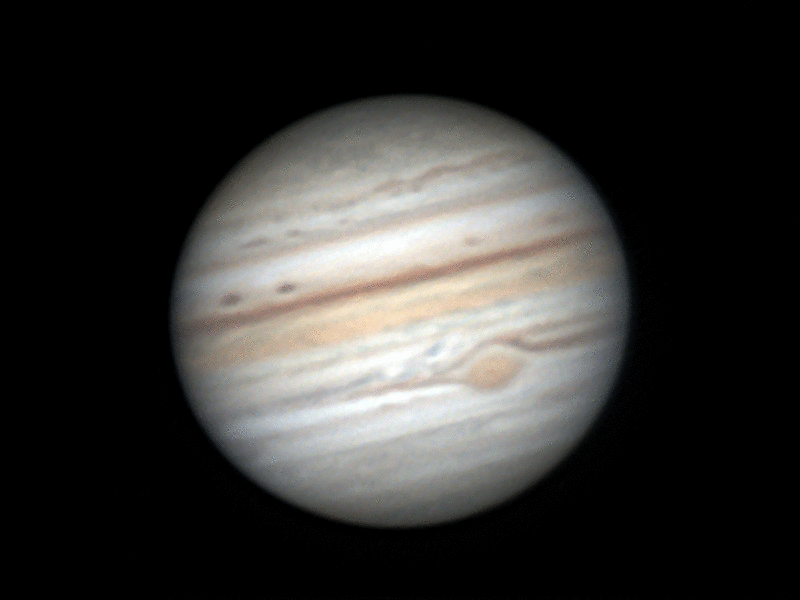

Le GIF dégrade pas mal la qualité de l'animation. Pour s'en rendre compte, il suffit de traiter une image en entrée comme la suivante et de la comparer à une image extraite du GIF.
Il existe bien sûr une infinité de traitements possibles, j'en utilise un qui est très rapide (1/100s) :
Il en existe d'autres comme les 3 suivants qui font appel au deep learning :
Après c'est une question de goût à condition que cela ne pénalise pas le temps de traitement.

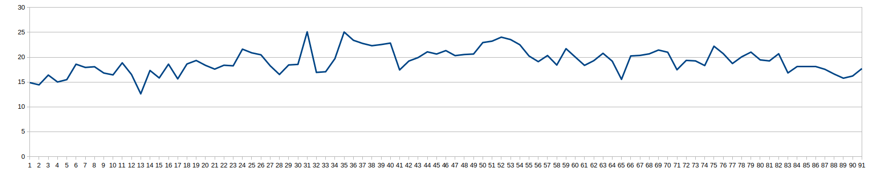

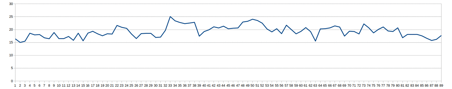

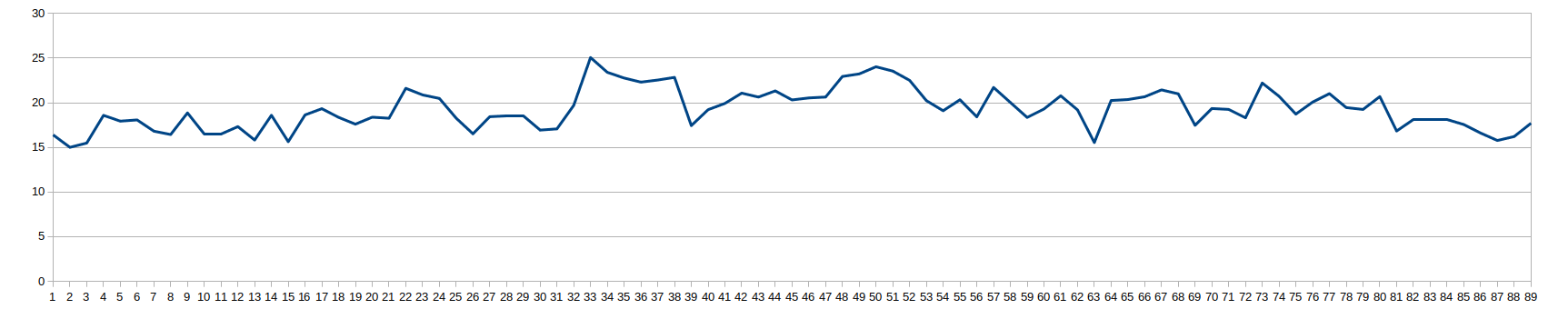

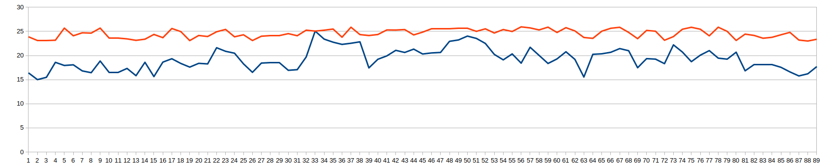

Il faut limiter dans la mesure du possible l'écart de qualité entre 2 images consécutives sans toutefois exagérer le traitement appliqué.
Dans l'animation suivante :
la première courbe correspond à un même traitement appliqué à toutes les images,
- la deuxième courbe correspond à un traitement adaptée à chaque image.
 Le système est encore perfectible mais si l'écart entre 2 images consécutives ne dépasse pas 8 (comme dans l'exemple ci-dessus) alors l’œil lisse les petites différences. 😉

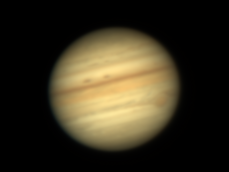

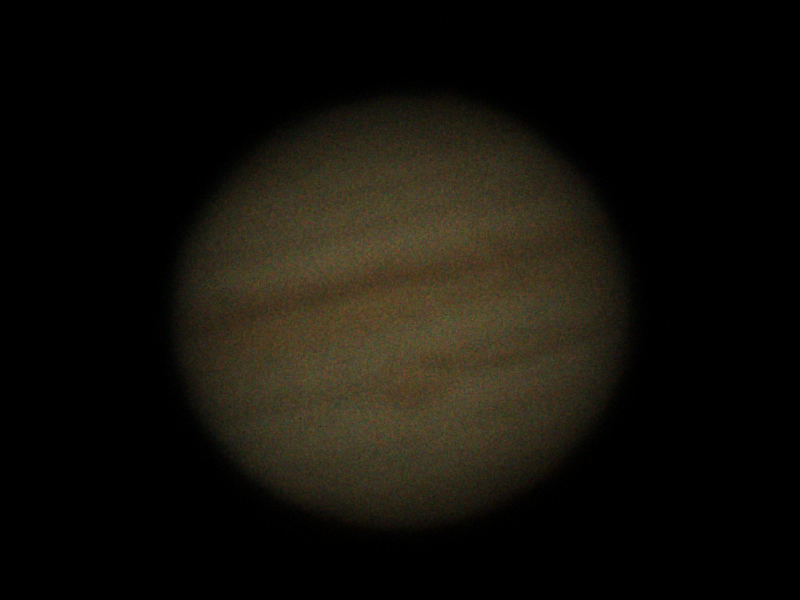

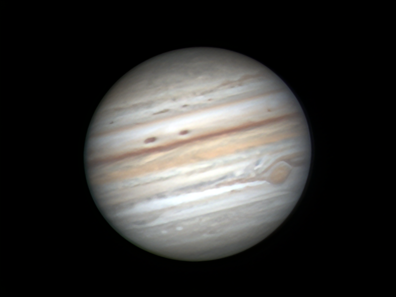

Au départ, il y a une image brute qui va servir à sélectionner et aligner 6000 images brutes (dans le cas présent cette image montre que les conditions n'étaient pas terribles) :
Après avoir aligné les 6000 bonnes images brutes (critère de qualité p/r à l'image initiale) en utilisant le "lucky imaging" pour 'image 65 :
On applique le traitement du post précédent pour obtenir l'image RGB n°65 :

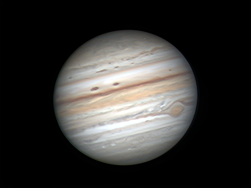

Utilisation de l'algorithme BSRGAN ou Real-ESRGAN pour générer la couche de luminance à partir de l'image RGB précédente :
L'image LRGB ressemble à cela :
Pour plus de détails sur les algorithmes BSRGAN et Real-ESRGAN :
https://arxiv.org/pdf/2103.14006.pdf
https://arxiv.org/pdf/2107.10833.pdf

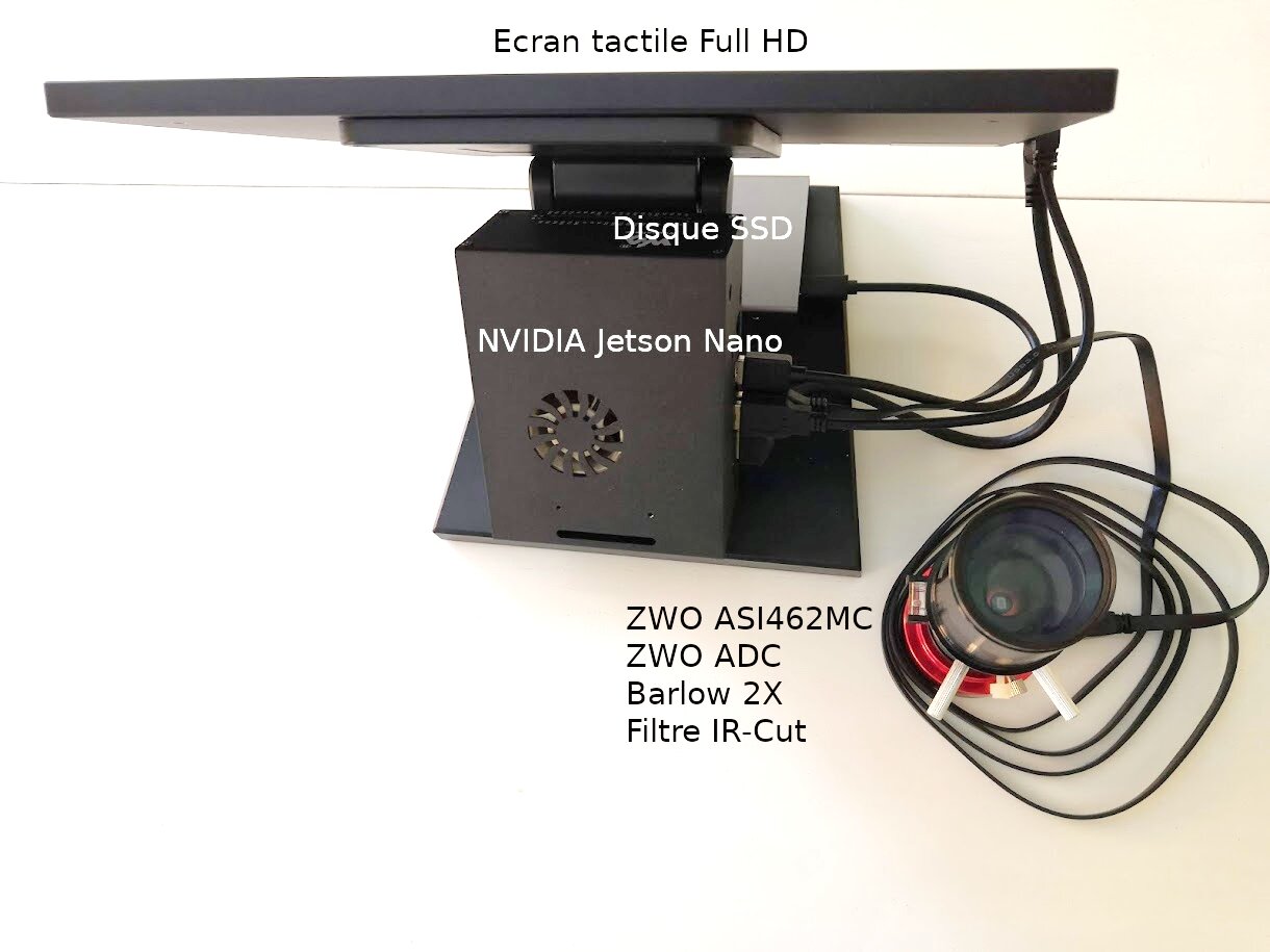

Personnellement l'image RGB de la vidéo assistée me convient. Reste à embarquer tout cela sur une carte Jetson Nano à laquelle est attachée un disque SSD et un écran tactile (pas de clavier et pas de souris) :
