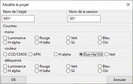

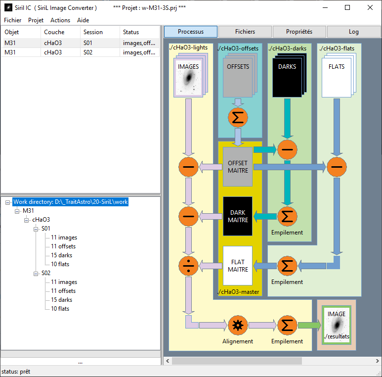

Oui c'est ce que j'utilise habituellement. Mais pour la gestion de l'extraction du HaOIII ça n'a pas l'air de le faire...
Il y a 2 heures, bpollet a dit :
Il y a 3 heures, Titophe a dit :
Avec Sirilic tu peux gérer les multisession
Bien sur que si il le permet.
