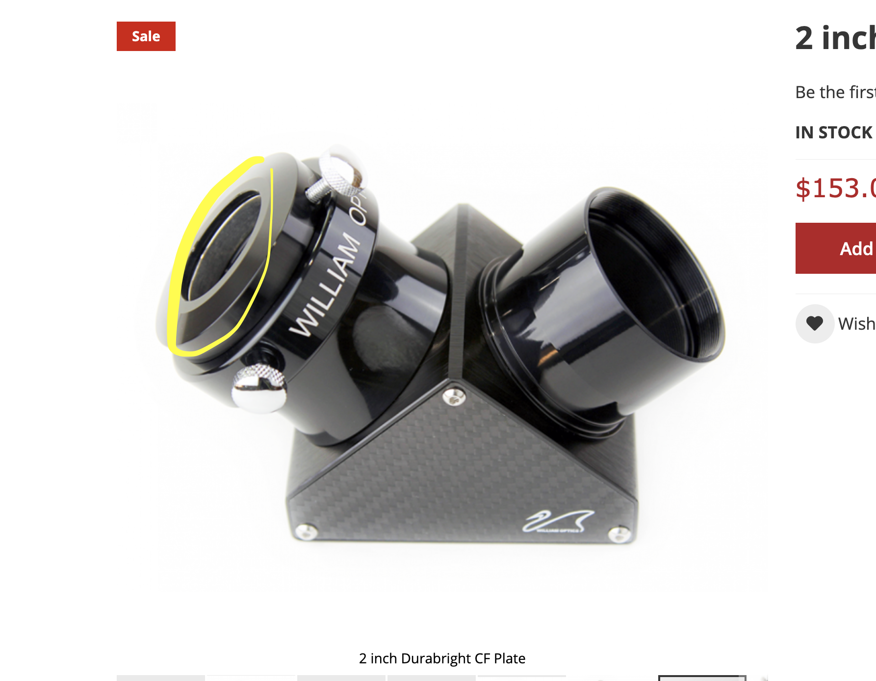

Aucun risque de griffure côté oculaire. Il se bloque via un anneau en métal.
Excellent. Donc la vis de serrage pousse sur le metal et pas sur l'occulaire. Je n'avais pas vu ça. Merci.
