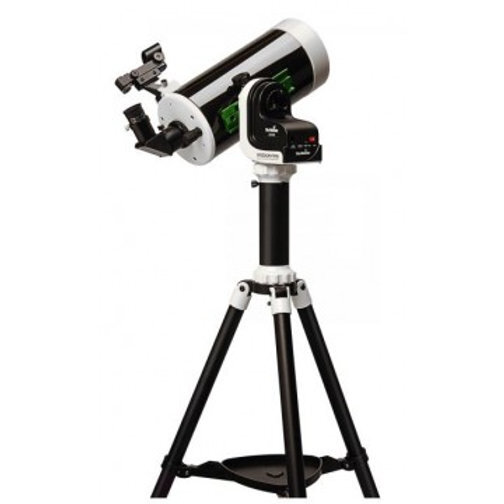

Bonjour, je viens de faire l'acquisition de ce télescope, Mak 127/1500 AZGTi wifi provenant de chez Enastros, cela me fera un télescope portable pour mes nuit en extérieur et pour cela j'ai l'alimentation qu'il me faut.
Je voudrai juste savoir quelle type de transfo je peux lui ajouter pour la maison sue le 220 volts, étant une grosse bille en électricité, je n'ai pas envie de mettre n'importe quelle alimentation et l'abîmer parce que trop ou trop peu puissante.
