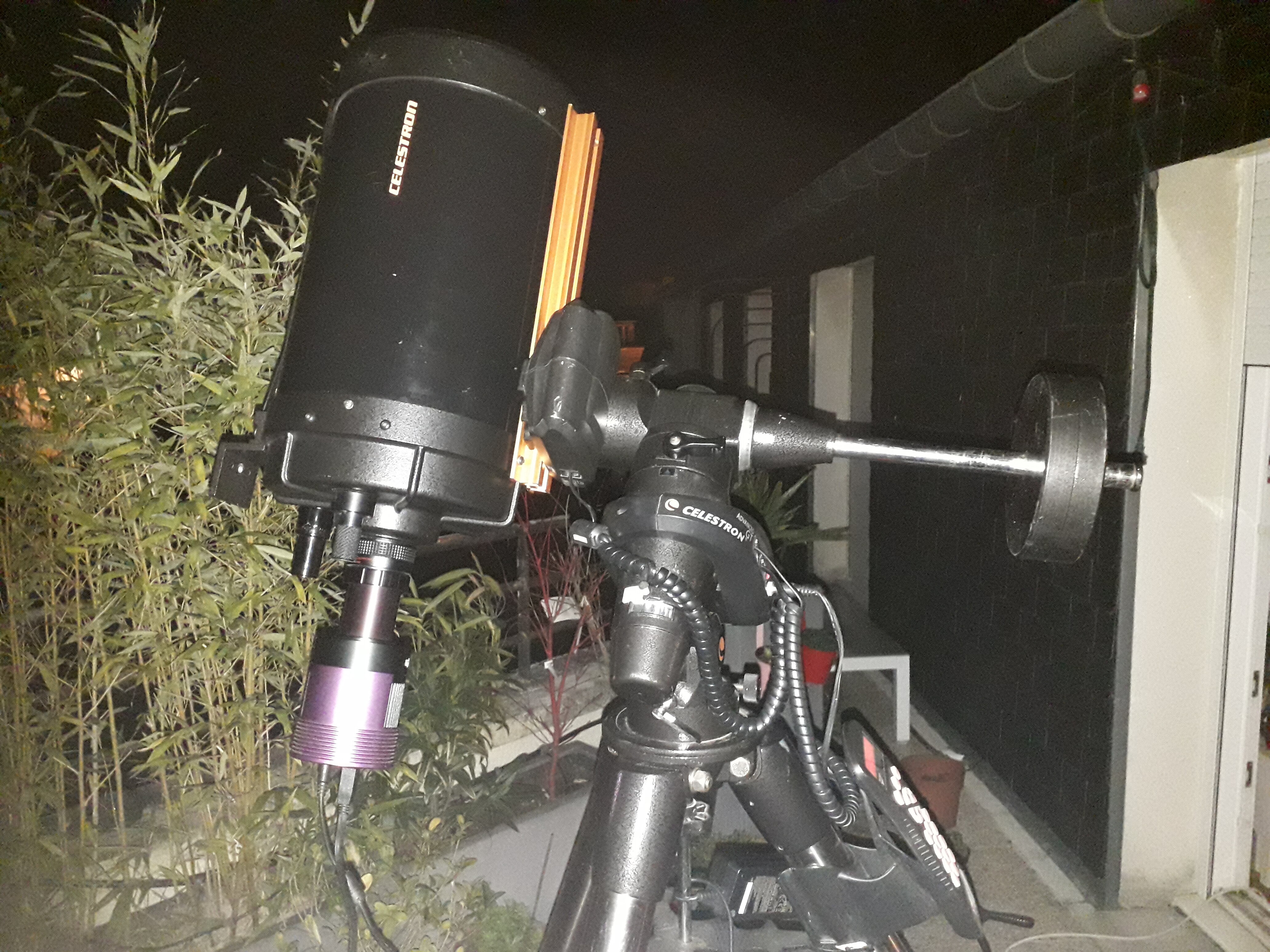

Bonjour à tous, habitant en ville, j'image régulièrement depuis ma terrasse d'immeuble.
Je fais des trucs pas trop mal mais mon fond de ciel est souvent dégueu...
J'utilise notamment un C8 avec ou sans réducteur de focale et une Altaïr 294mc pro.
Je me pose la question d'investir dans un filtre pour améliorer ça mais je ne comprends pas trop où l'installer dans le chemin optique. Pour le moment j'ai un tube vissé sur la sortie du C8 et vissé sur le filetage femelle de la caméra.
Quelle taille de filtre faut-il et comment on l'installe pour avoir la bonne distance entre C8 et caméra, filtre inséré qqpart ?
Qqun a-t-il déjà fait ce montage et pourrait il fournir photos et liste du matériel nécessaire ?
Merci
Samuel

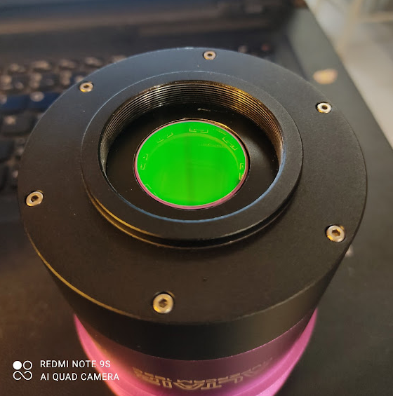

Tu peux aussi loger un filtre 1.25" dans le corps de la caméra avec un adapteur T2/1.25":
Montage dans une Altair 183c hypercam
J'ai ça pour la Asi294mc Pro et filtre Optolong L-pro.
Le 27/08/2021 à 19:23, sebseacteam a dit :

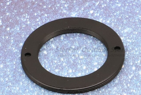

@sebseacteamce message, pour la référence de l'adaptateur 😉
