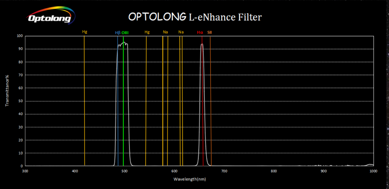

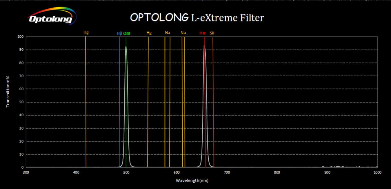

OK merci, mais il n'y a pas le graphique de l'Ir-cut ?... Je suis nouveau dans les filtres, j'ai du mal à appréhender toutes ces courbes !
il y a 7 minutes, pyrou61 a dit :
En fait ce que montrent ces courbes c'est que le l-extreme et le l-enhance ne laissent passer que deux bandes étroites (un peu moins étroite pour le enhance) et coupent tout le reste, donc y compris les UV et IR, de facto. Dès lors pas besoin de mettre un IR-cut en plus quand on utilise un de ces deux filtres.

Pour compléter :
Le domaine des IR va de 700nm à 1000nm
Comme sur les graphiques, il est indiqué Transmission en % en ordonnée et 0 comme transmission après 700nm, il y a donc blocage des IR

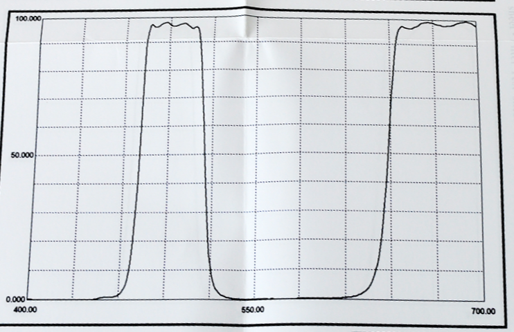

D'ailleurs je viens de vérifier sur un de mes filtres (UHC 2" de chez Explore Scientific) :
En fait on ne sait pas ...
