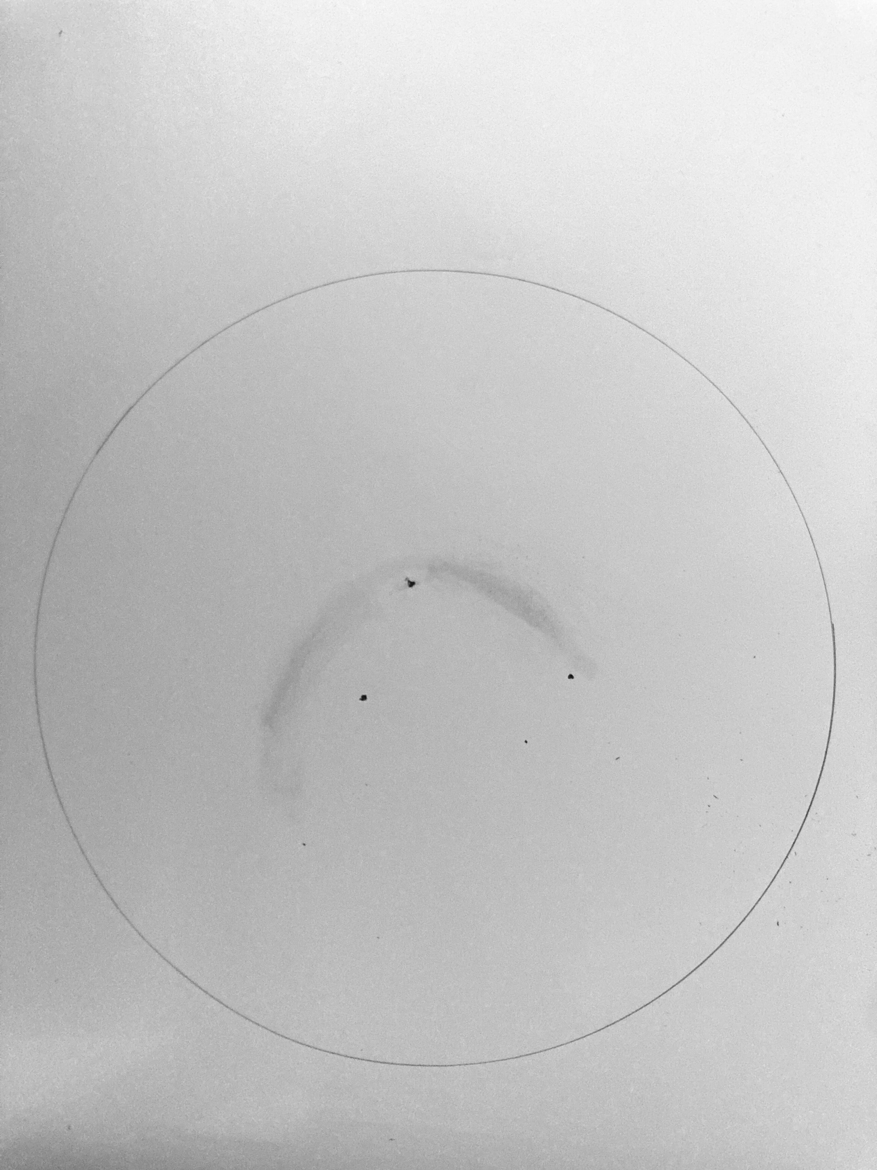

Bon ben toujours pas d’Amérique du Nord, mais Ngc 6888 (croissant) :) faiblement visible en uhc avec 200mm(il me semble j’ai un léger doute avec du oiii :( )
mais le ciel était pourrave (enfin bizarre, ngc7331 j’ai a peine vu les noyaux mais j’ai bien vu m33 entre les nuages et Jupiter était pas si moche). Cool!! Je pensais que ce serait pas une cible atteignable en visuel! Du coup en observant M52 (très joli au demeurant) j’ai cherché la bulle. J’ai parfaitement identifié l’asterisme mais aucune nébulosité :D

il y a 16 minutes, adamckiewicz a dit :
Ça c'est bien joué ! Je ne suis jamais arrivé à le voir , sûr d'être au bon endroit mais trop de monde , j'arrive pas à le voir se détacher du fond
J’ai fait un petit croquis de ce que j’ai vu.  (J’ai pas scanné, c’est juste une photo au téléphone)
