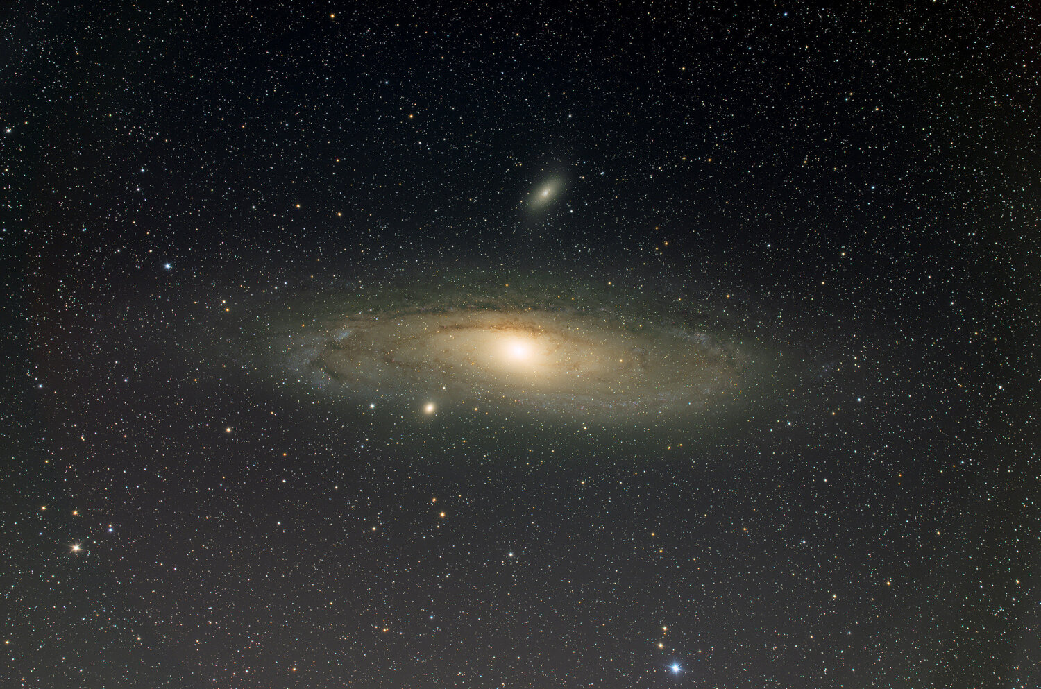

Hier soir j'ai profité d'une nuit à peu près potable malgré la présence imposante de la lune pour tester mon ASI 6200MC Pro. J'ai ciblé M31, et donc mon setup est un C925 EdgeHD avec Hyperstar (focale calculée par astrométrie: 515 mm). Première constatation, le capteur est vraiment grand, comparé à celui de la 533MC ! Ca fait presque 7 fois plus de pixels ! Au final, ça se ressent beaucoup au traitement: il faut les stocker les brutes, et le préprocessing a pris 7 heures sur une machine pas dégueu... Chose intéressante, avec un capteur aussi large, c'est la première fois que je constate des aberrations sur les côtés (étoiles élongées). Côté bruit et dynamique, c'est aussi extrêmement impressionnant.

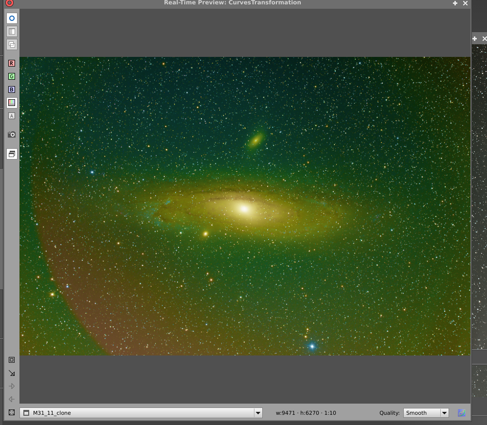

Donc, avec 240 brutes, 20 darks, 20 flats, 20 bias, j'obtiens cette image qui a un défaut très visible dans le rouge. J'ai sur-saturé l'image pour le mettre en évidence:
A priori je penserai à un reflet, mais je ne vois pas bien d'où il peut venir... Une idée ? Je vais essayer de m'en sortir avec des masques pour le traitement, on va voir ce que ça donne :)

> Ça te fait un sacré gradient.
Oui, c'est assez étonnant !
> Tu as l'image brute en tif issue du stacking?
Oui mais elle fait plus de 560Mb compressée :) Du coup je n'ai pas de quoi l'uploader là (et ça devra attendre puisque je dois partir pour le w-e)

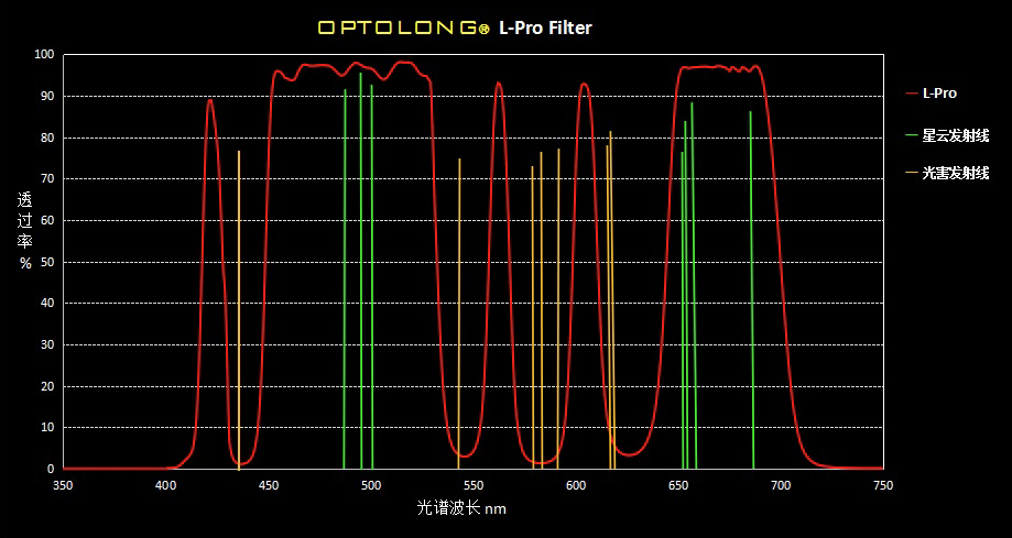

Un filtre duoband de type Optolong L-pro devrait grandement te faciliter la tâche.

Le L-pro bouffe pas mal le signal des étoiles. Mais laisse bien passer le Halpha et le Oiii.
Limite tu n'as pas besoin de faire de réduction d'étoiles.
Et il passe très bien lorsque la lune est bien dominante avec sa lueur.
Avec une caméra couleur c'est une combinaison gagnante.

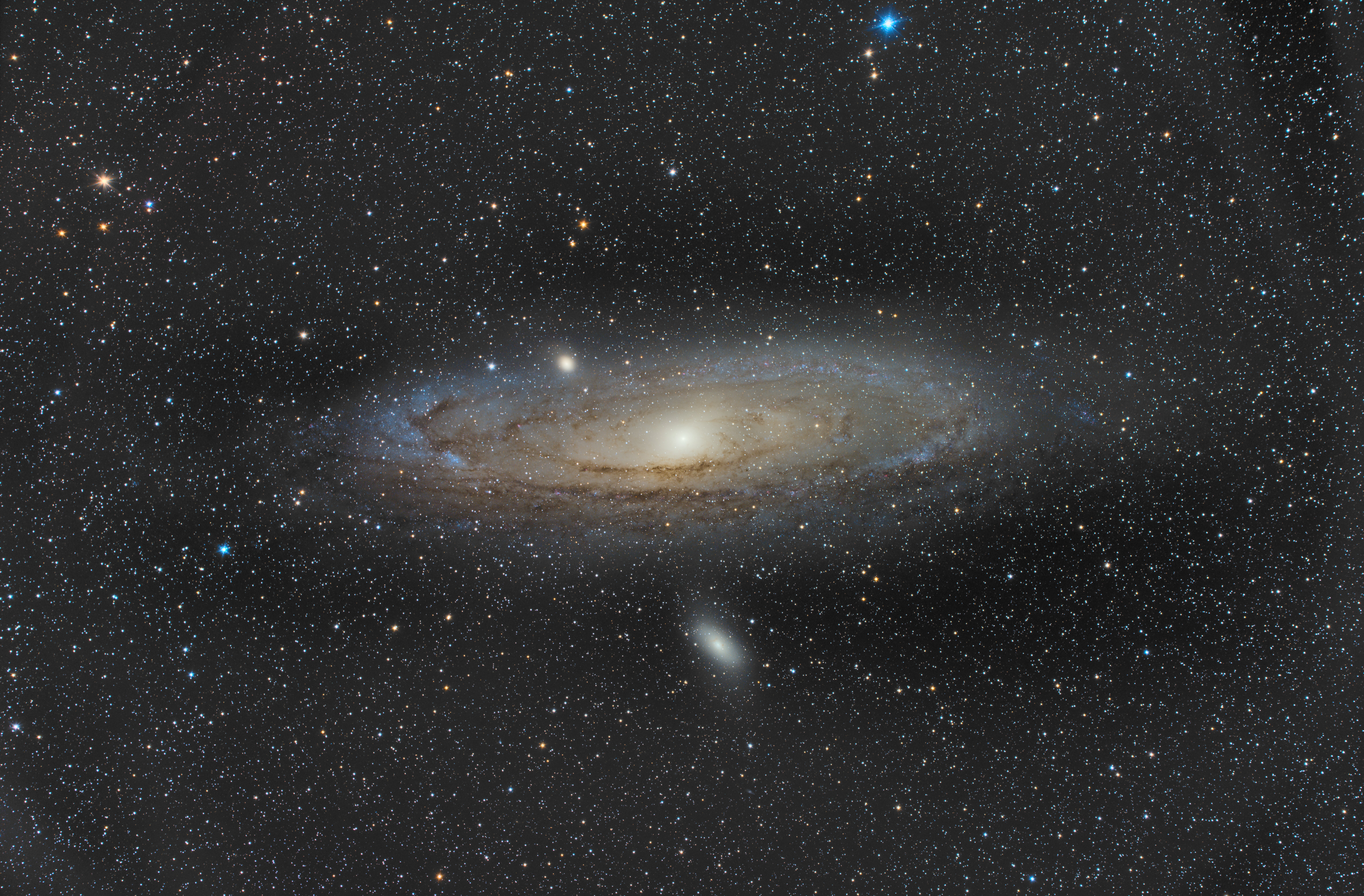

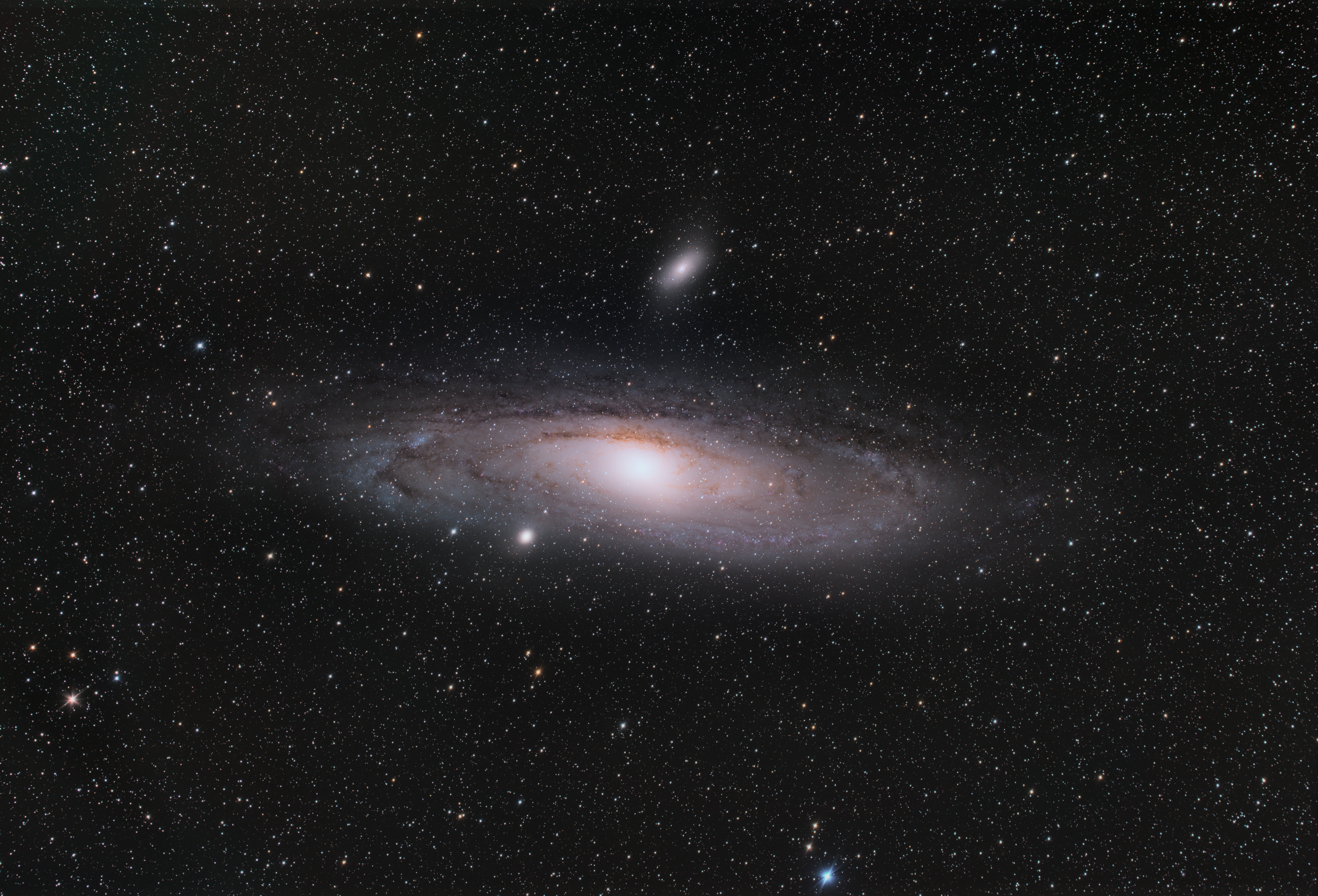

Pas facile de s'en sortir avec ces reflets qui perturbent les brutes, mais tu as du beau signal, tu peux clairement sortir de jolies choses sur M31 (il est un peu tard pour moi, le traitement est perfectible ^^)  :
Pas mal du tout !!!

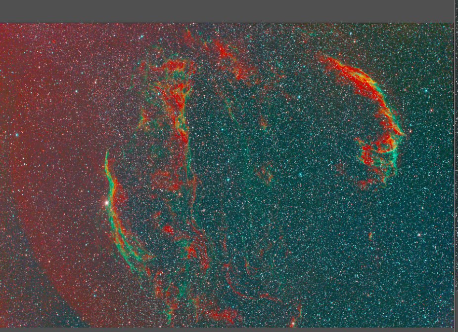

Bon, j'ai fais d'autres séries de prises, cette fois avec mon filtre duo band. Si l'une d'entre elles s'est très bien passée, sur les dentelles, j'ai _exactement_ le même problème. Cette forme bien circulaire m'intrigue. Et je n'arrive pas à bien la supprimer au traitement... Ci dessous l'image saturée pour faire ressortir le pb.
Bravo pour cette prise de vue... mais faire M31 avec la Lune c'est chercher la difficulté.
Quand il y a la lune, il veut mieux privilégier les nébuleuses et mettre un filtre duo-bande très sélectif comme le L-extrem ou équivalent.
@sebseacteam Le L-Pro est un filtre anti-pollution qui laisse passé plein de longueurs d'onde (ce n'est pas du tout un duo-band au contraire du L-extrem) , il est bien adapté pour restituer les couleurs des objets comme les galaxies, mais il ne fera pas de miracle avec la présence de la lune.
Quant à ton problème cela ressemble à un reflet ou l'entrée d'une lumière parasite... si tu as des prises de vue sans ce problème sur une même cible, il te faut comprendre ce qui a changé entre les prises des différentes images brutes.
Salut !

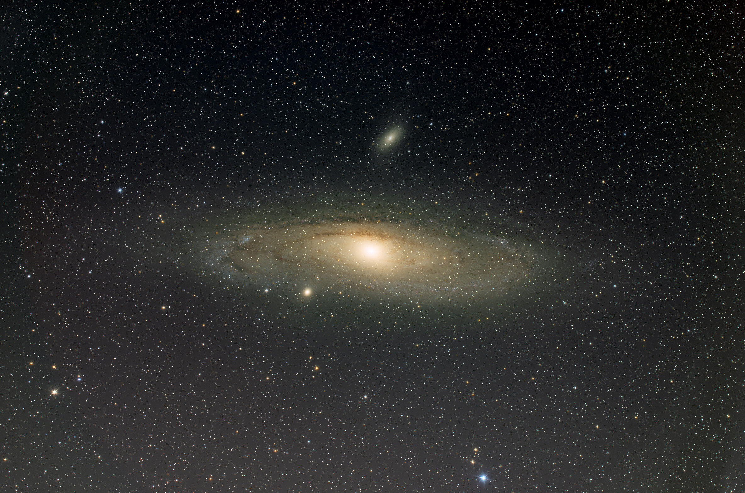

Hier j'ai retenté ma chance. Encore une fois sans filtre, mais cette fois, pas la moindre lune. Mes brutes semblaient nickel, mes flats parfaits. Et pourtant, après intégration, le même gradient rouge difficile à virer apparaît. Comme dirait l'autre, je ne comprends pas d'où ça vient. J'ai vérifié partout, je ne vois pas d'où le reflet (si s'en est un) peut arriver. Je commence à suspecter mes darks mais à l'oeil nu, je ne vois rien non plus. La bonne nouvelle, c'est que j'ai pu en tirer une image quand même. Le truc rigolo, c'est que pour réussir à la traiter correctement... j'ai tout traité en linéaire ! En effet, dès que je faisais du stretching, j'avais ces gros halos visibles...
Voici mon résultat:
Edit:  Lorsque je prends une brute et que je la traite sans flat/dark/etc... je vois que ce reflet est présent, mais très subtil, après extraction du fond. Bref 😕
Peux tu essayer avec un autre scope : genre une 80ed plutôt que ton C9/hyperstar ? Avec la même caméra tu verras tout de suite si le problème persiste ou pas.
Il y a 7 heures, sebseacteam a dit :

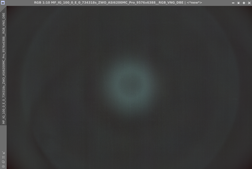

Je ne pense pas que ça vienne de la cam, c'est bien un pb optique pour moi. Mais j'ai une nouvelle théorie. J'ai pris mon flat et j'ai procédé à une extration de background dessus, pour faire ressortir les défauts. J'obtiens ceci:
Les traces sombres à gauche sont les câbles de la caméra. Et là je me dis que j'ai fais une bêtise: je fais mes flats au crépuscule. Or, **après** avoir fait mes flats, je cadre... et je fais une rotation.  Du coup les cables ne se retrouvent pas au même endroit, et la correction est différente ! Faire des flats avec l'hyperstar, c'est un challenge de chaque instant: ciel trop clair, on sature très vite (en millièmes de seconde). Ciel trop sombre, on capture des étoiles... Je pense que je fais devoir trouver une nouvelle technique pour les faire.
