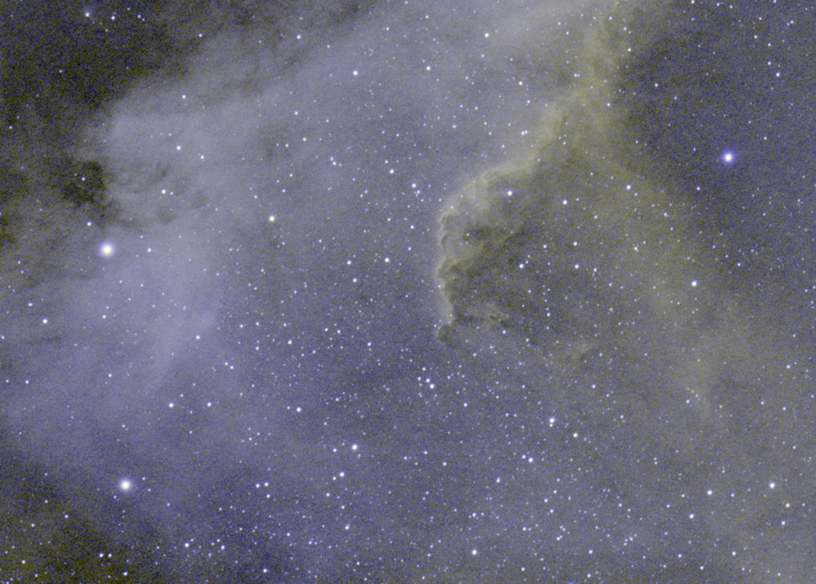

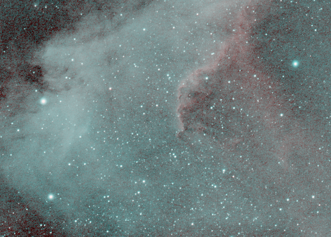

Tu as raison, ce n'est pas la différence de composition qui fait ressortir le bleu: pour y parvenir lors du traitement Siril de la couche Oiii j'exagère un peu la monté d'histo, dans le sens ou je rend l'image plus blanche que je ne l'aurais fait "naturellement". Lors de la composition sous Siril puis de la balance des blancs, ça fait ressortir plus de bleu, que ce soit en HOO ou en HHO.
Toutefois je n'aimais pas le résultat que ça me donnait sur la HOO: ça tirait vers des couleurs un peu crado... A mon goût bien sûr. Sans parler du bruit, ma couche Oiii étant plus bruité que ma Ha, mais ça je n'en n'ai pas trop tenu compte pour la couleur que je floute un peu de toute façon sous Photoshop, ce qui lisse cet aspect. Pour donner une idée de la différence (même détail, même balance des blancs) :
En HOO:
En HHO:
Du coup pour la version HOO rouge que j'ai présenté en V1 je n'ai pas appliqué cette méthode, d'où le fait qu'elle ressorte bien plus rouge. En revanche pour le résultat que je nomme "H(HO)O" j'ai appliqué en couche couleur sous Photoshop un mélange de la HOO rouge et de la HHO produite avec cette méthode (celle de ci-dessus), en faisant varier leurs opacités.
