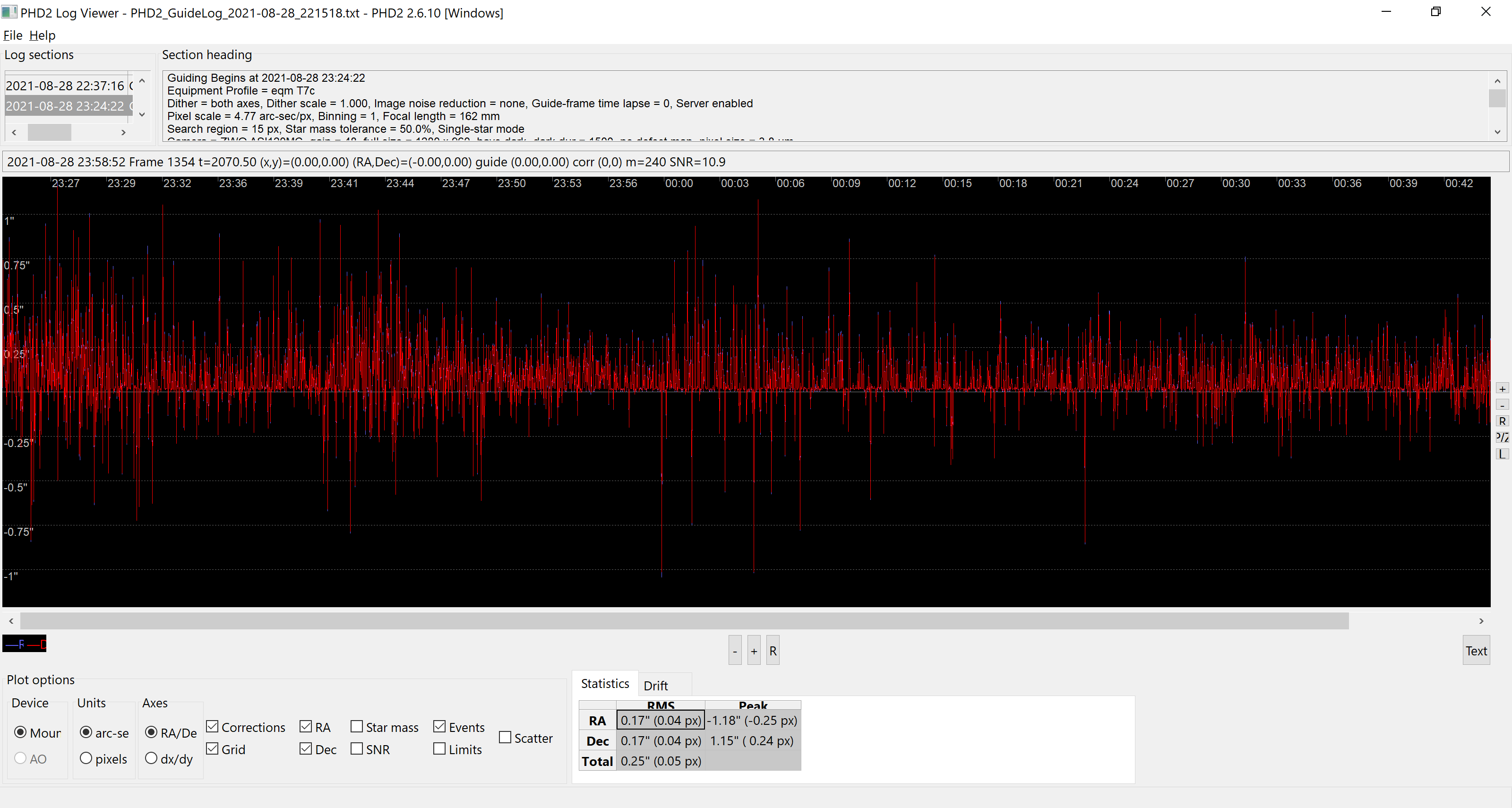

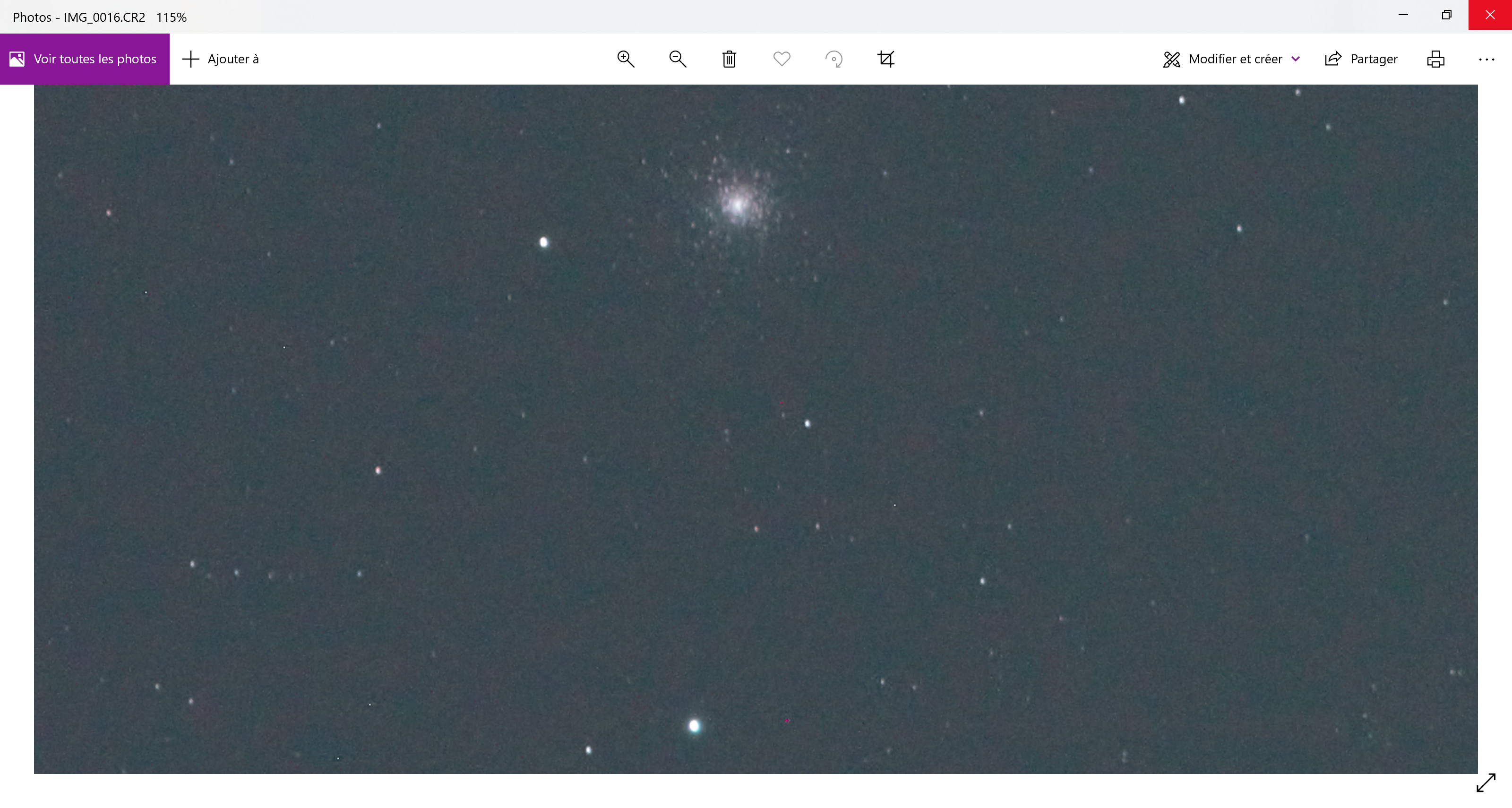

J'ai mis une copie d'écran de l'analyse des logs phd2 et une brute aussi car mes étoiles sont allongées alors que j'ai fait des poses de 2 mn (à 800 iso).
Les corrections semblent toujours être dans le même sens pour AD et DEC et pendant l'étalonnage phd il m'a fait une remarque sur la mauvaise position de la caméra avec les axes. Je ne sais pas trop à quoi ça correspond.
Est-ce que l'allongement des étoiles est û à une sur-correction?

J'aurais dû lire les commentaires sur les forum car manifestement le câble st4 sur la T7C ne fonctionne pas donc quand phd2 envoie un ordre de correction sur le DEC, c'est l'AD qui le reçoit ou inversement. Je vais essayer de piloter la monture depuis l'ascom synscan.
