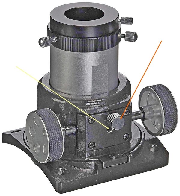

Mes premiers essais avec Nina ont été infructueux hier soir (très dur de définir le backlash) donc j'ai tenté ce matin de resserrer la petite vis ci-dessous en jaune pour voir si cela faisait une différence (photo tirée d'un autre post):

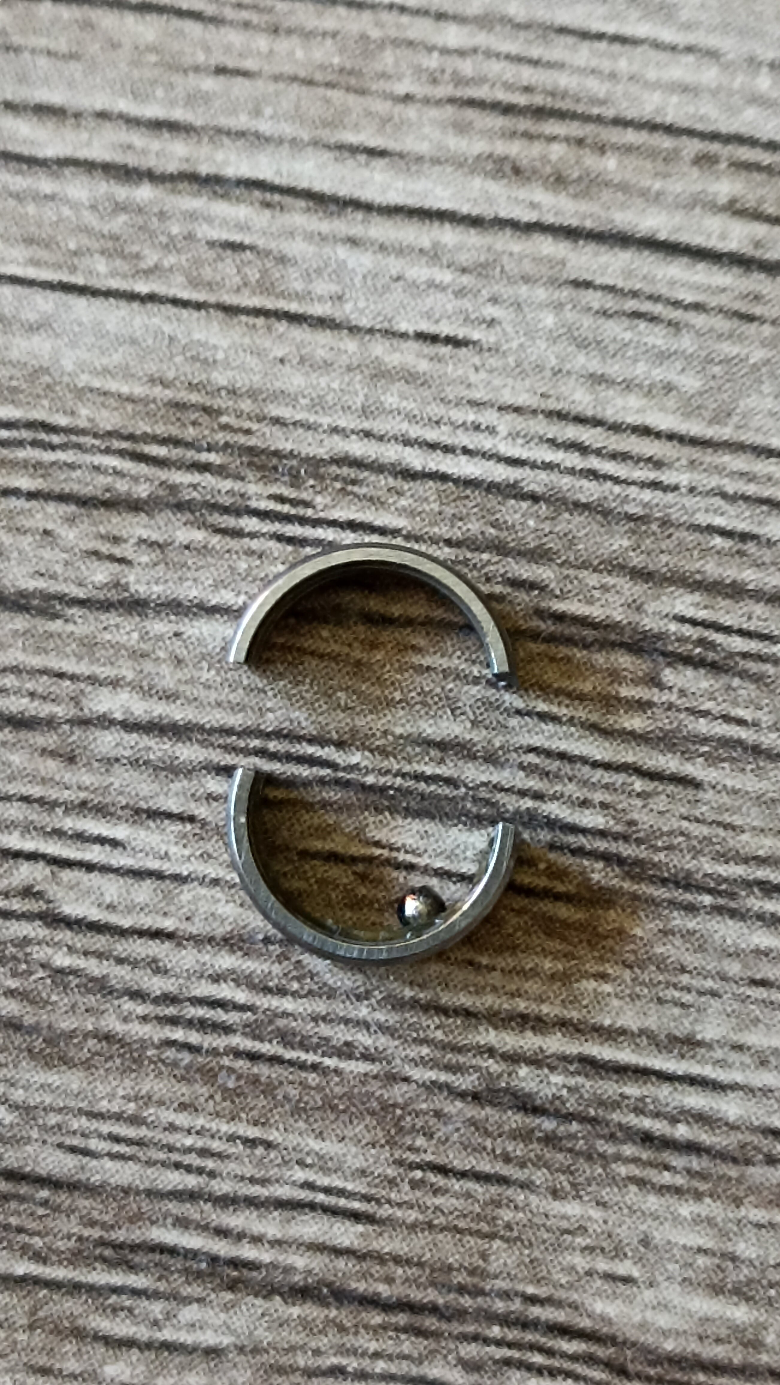

Malheureusement quelque chose a cassé et s'est retrouvé dans mon tube et depuis, impossible de faire monter ou descendre le porte oculaire :
Est-ce que vous savez ce que c'est et si c'est réparable?

Commencez par démonter cette plaque sous le dessous de votre focuser et regardez comment c'est conçu.Pour cette bague,pour moi c'est cuit.Contactez le site qui vous a vendu ce matériel.
Jean Louis
Cela ressemble à  une cage extérieure  de roulement à bille avec une bille restée dessus .
Si c'est ça, il doit rester d'autres petites billes à l'intérieur.
Après,  je ne sais pas du tout comment c'est monté .
Seb
c'est le même focuser que sur ta photo?
comme j2s, ça ressemble à une cage de roulement.
il fait quelle taille?
étonnant, je ne vois pas où pourrait se trouver un roulement sur ce type de focuser 😕

si tu desserre le frein (la vis pointée en orange), le porte oculaire ne bouge pas?
si tu joue sur la vis jaune non plus?
c'est vraiment étrange quand on sait comment est fait un crayford de ce type, c'est juste une barre appuyée sur le méplat du tube du PO, les vis ne sont là que pour augmenter ou diminuer la force d'appuis.
En y regardant de plus près, c'est peut être pas un roulement, tu as d'autres billes qui se baladent?
si t'as une photo moins vue de face de cette pièce cassée.. et ses dimensions.
Hello,
C'est un roulement pété. J'ai eu le même problème sur un PO sw après une chute du tube. J'ai bien cru que j'étais bon pour changer le PO. Que neni 🙂
tu prends le diamètre intérieur,  le diamètre extérieur et la largeur.  Pour mon SW j'ai trouvé le même en 2min sur Amazon. Bilan.. 3€ fdp in 🙂

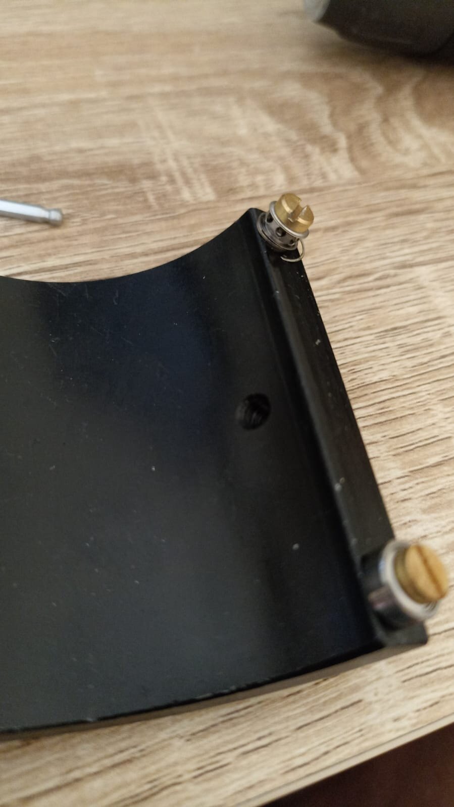

Alors ça ce serait vraiment fantastique ! Est-ce que tu peux m'expliquer un peu comment ça marche car je ne vois pas trop où va ce roulement ? Juste derrière la vis de tension ?
C'est un Skywatcher 150/750
Alors de mémoire tu en as 4 qui sont diposés en carré le long tu tube du crayford et qui servent à bien le tenir dans son axe de deplacement. Je tacherais de te faire une photo cet aprem (pas chez moi ce matin)

Ah mais il était tout petit, je l'imaginais très gros, la photo était trompeuse.
vu le prix d'u roulement, je serais toi, je les changerais tous.
 Oui c'est vrai, j'aurais du mettre une pièce à côté pour l'échelle :)
C'est ce que je pensais faire, comme ça je serai tranquille pour un moment
