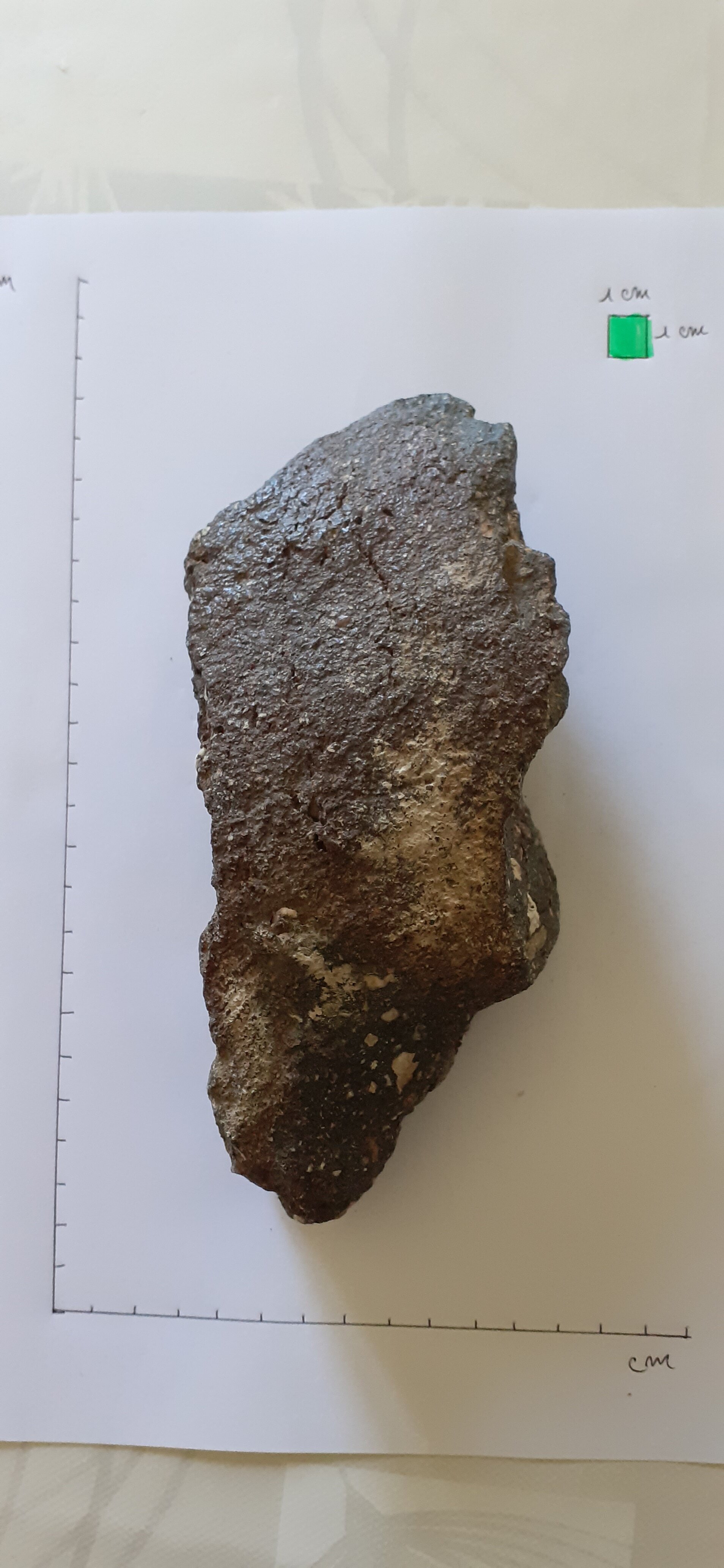

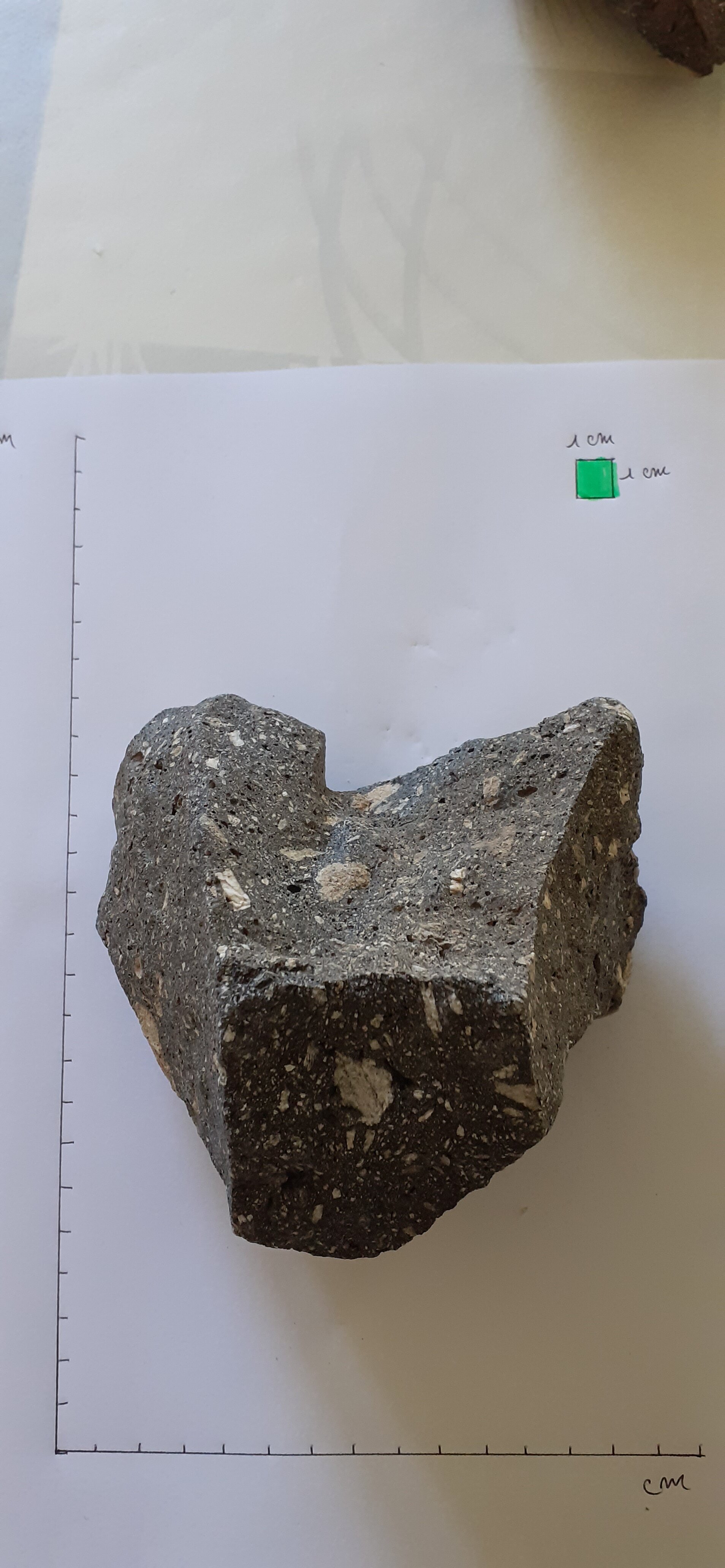

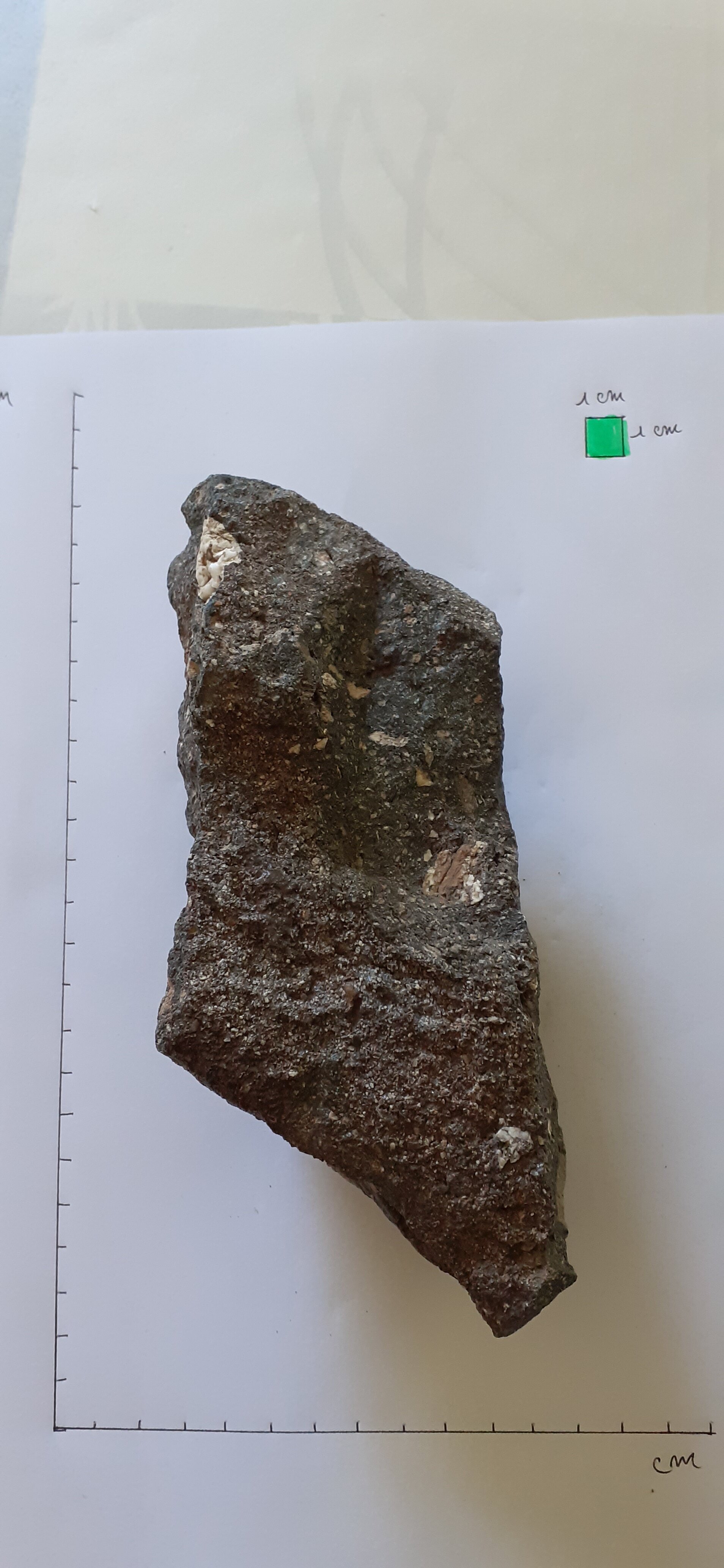

J'ai trouvé de la roche semblable à des brèches volcaniques , peut être du basalte avec inclusions de mineraux et minis vésicules.
Présence de croûte de fusion, densité entre 2.7 et 3.00, réagit à l'aimant, dimensions 150mm x 70mm x 50mm, poids 990 grammes.
Comment puis je savoir s'il s'agit de roche volcanique terrestre ou extraterrestre ?
Merci.
je poste des clichés.

En géologie, le premier indice réside dans le lieu de découverte : d'où cela vient-il ?
Qu'appelle-tu croute de fusion ? Ne s'agit-il pas d'une météorisation superficielle (=oxydation par le vent et la pluie) ?
Une brèche est une roche composée d'une pâte avec des fragments d'autres roches : on voit plutôt des minéraux sur tes photos.

Ces roches ont été trouvées sur la commune de Bastia ( Haute-Corse ) à une altitude d'environ 200 M, cela fait 8 mois.
Je connais bien l'endroit car je suis de Bastia, ainsi que le périmetre de la trouvaille, les terrains sont composés de murs de schiste que les anciens ont prélevés au sol, dans les affleurements pour réaliser des terrasses et des parcelles.
Croute de fusion de couleur brune / noir d'une épaisseur de 1 à 2 mm et légèrement oxydée, par endroit semble vitrifier.
Je ne suis pas géologue, aprés quelques recherches sur le net, celà ressemble à une brèche volcanique ou à un basalte,  je me suis inscrit sur le forum pour avoir d'autres réponses à mes questions.
Hum... la région de Bastia a été assez chamboulée au niveau géologique. Les schistes dont tu parles, dits "schistes lustrés" sont d'origine métamorphique, ce qui signifie qu'ils ont été chauffés par des venues volcaniques. Ils sont allochtones, ce qui signifie qu'ils ont été déplacés et sont venu recouvrir les terrains d'origine (ça fait des brèches dans la zone de friction...) ; lesquels terrains d'origine sont des granites comportant de grands cristaux clairs, ressemblants à ceux de ton échantillon. Mais il y a aussi des ophiolites, qui sont des roches très profondes souvent vertes et denses.
En gros, on peut trouver vraiment beaucoup de roches très différentes.
Par ailleurs, pour trouver un morceau de météorite de cette taille, il faut supposer un impact important. Ca laisse un gros trou, en général, et ça ne passe pas inaperçu quand ça se produit. Sauf si ça tombe en mer, mais dans ce cas tu aurais peu de chance d'en retrouver un bout.
Il existe sur la toile différents sites qui présentent des photos de météorites. Tu peux les feuilleter, je pense que ne trouveras pas grand chose qui ressemble à ton caillou...
A voir si d'autres avis vont arriver...
+1 pour la croûte d'oxydation.
Un look de conglomérat (compatible avec une brèche basaltique), avec des cristaux de quartz ce qui laisse quasiment 0,0 chances que ce soit une météorite, surtout de cette taille.
En outre les formes peu émoussées de la roche ne font pas du tout penser à une météorite.
Une autre fois peu être?

Pour apporter un pt de vue de geologue.
Cela ressemble bien a une roche volcanique type basalte ou andesite à texture porphyrique ie contenant des gros cristaux (ici feldspath plagioclase dont certains sont automorphes, les rectangulaires bien formés) dans une matrice fine microlithique(cristaux indiscernables a l'œil nu).
On voit que la texture est aussi vacuolaire (type pierre ponce) qui temoigne des degagements gazeux lors de la mise en place de la lave.
On utilise souvent le terme vernaculaire de "porphyre" pour designer ce type de roche, terme qui ne renseigne que sur la texture de la roche, pas sur sa nature géologique précise.
