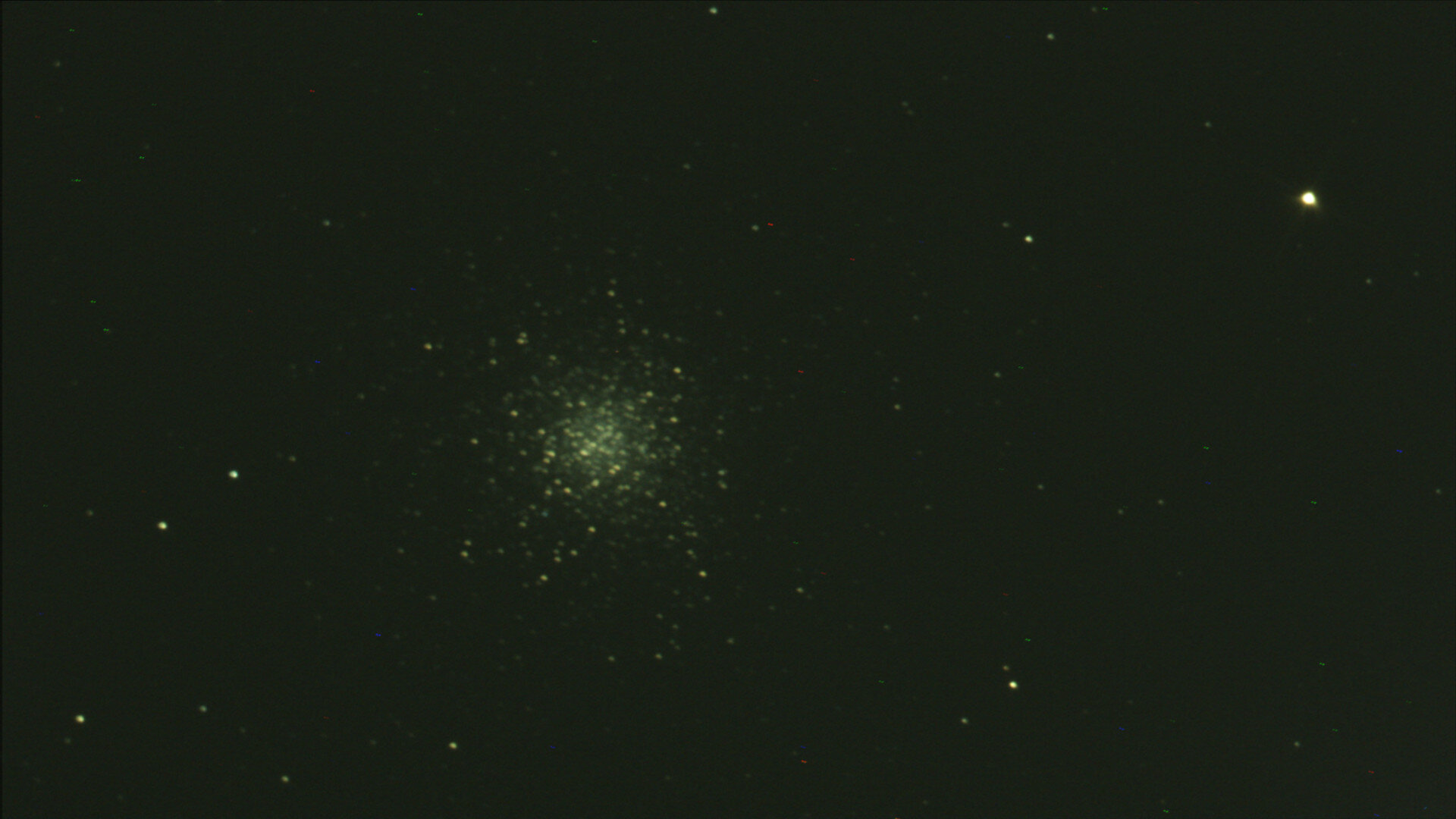

Et comme nous étions décidément d’une humeur « taquine » ce soir-là, on s’est « risqué » à l’empilement. C’est effectivement très bien : une image beaucoup plus détaillée et agréable à l’œil avec un rendu quasi instantané (plus rapide en tout cas qu’une mise au point foireuse…).
Empilement de 10 images à 4s, gain 4000 :
