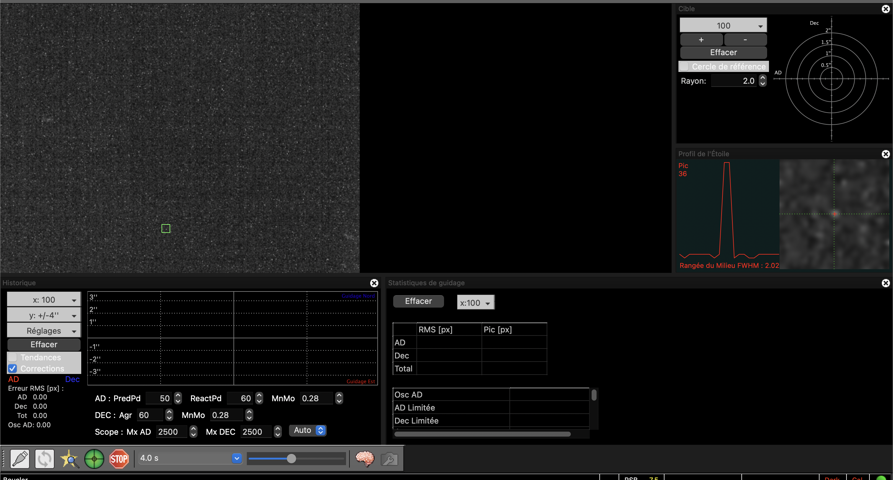

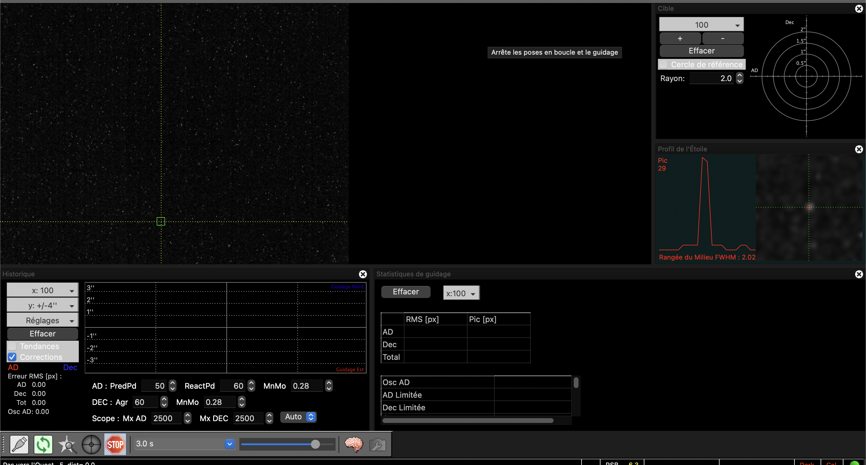

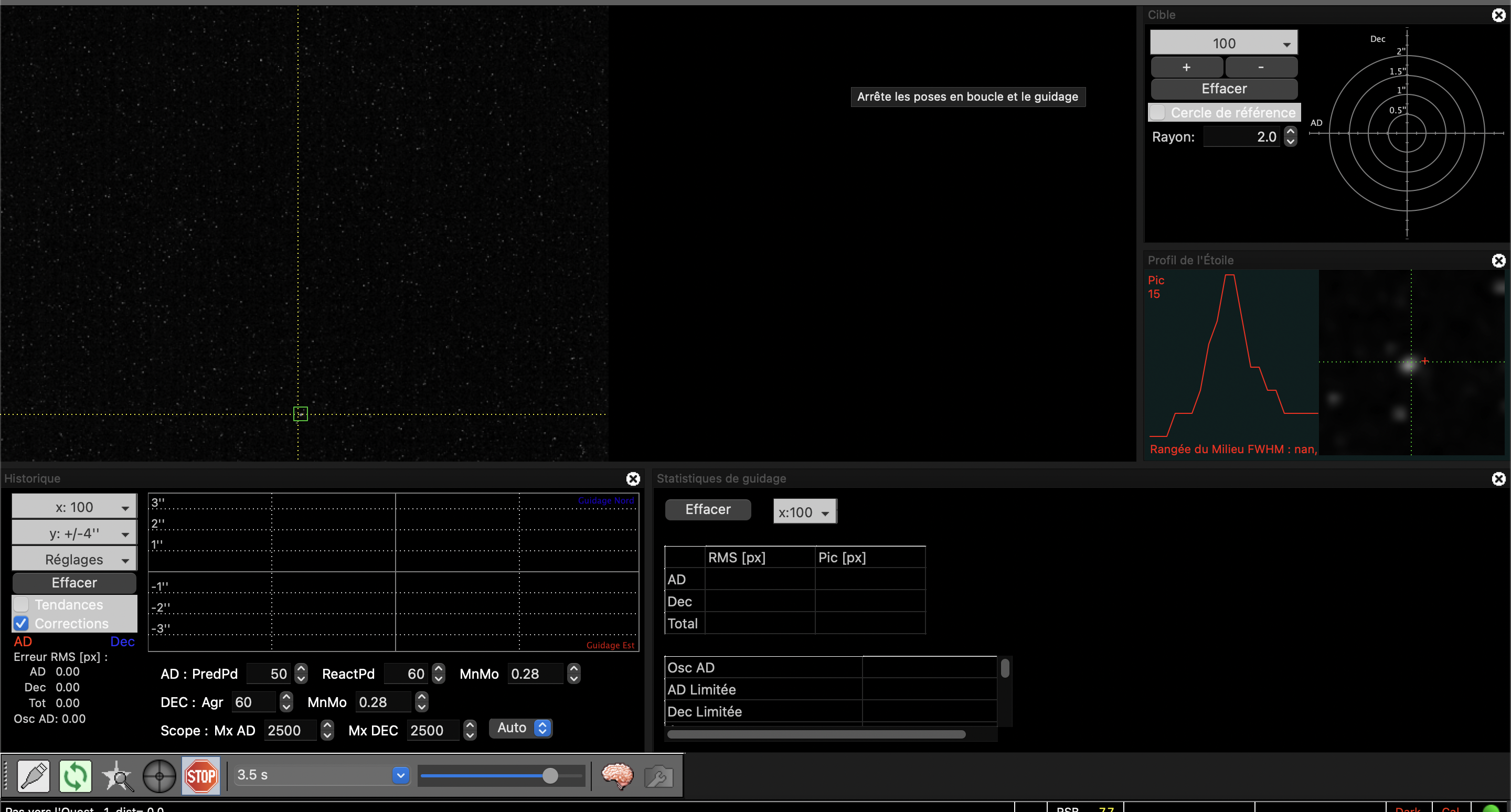

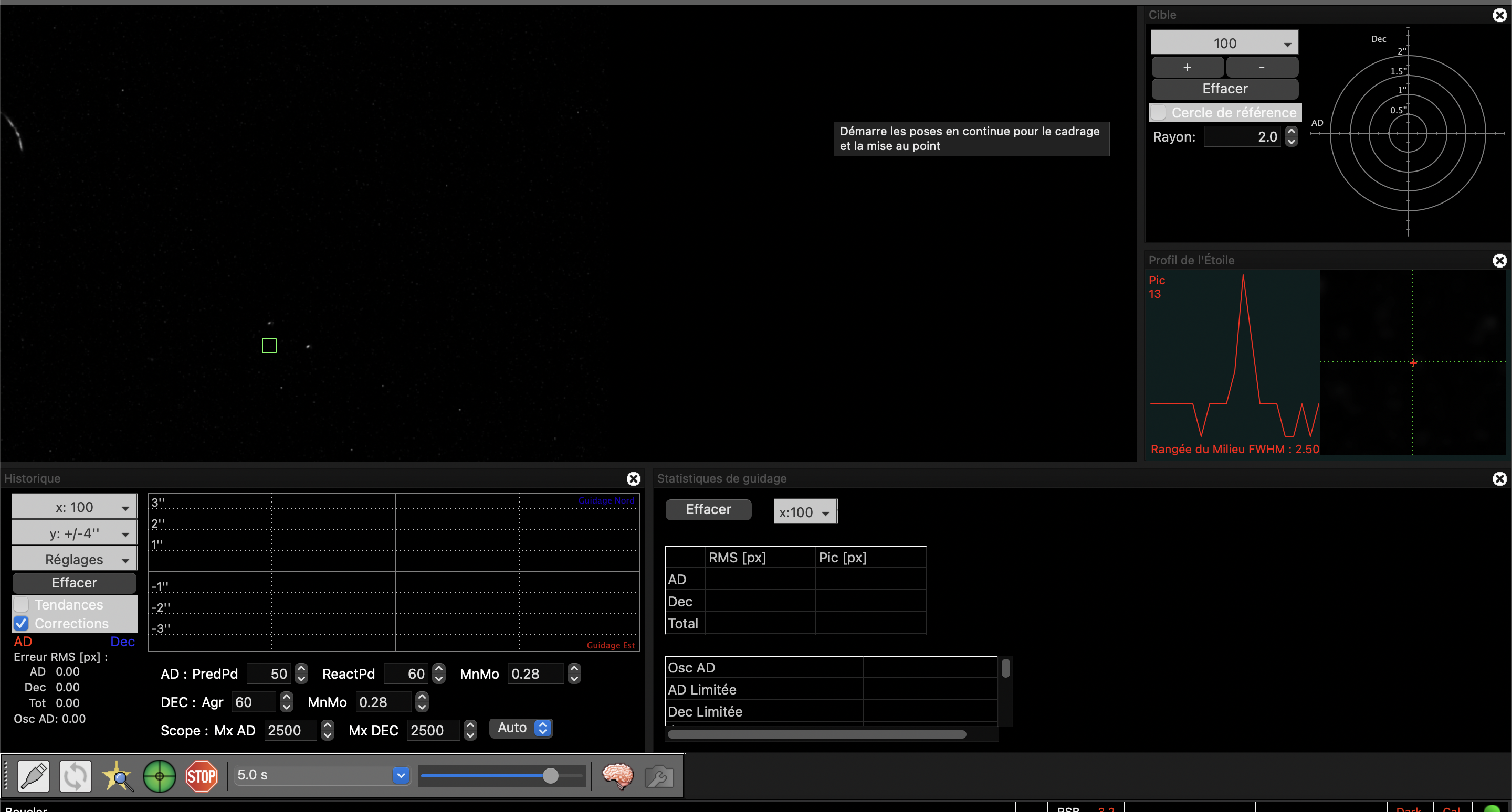

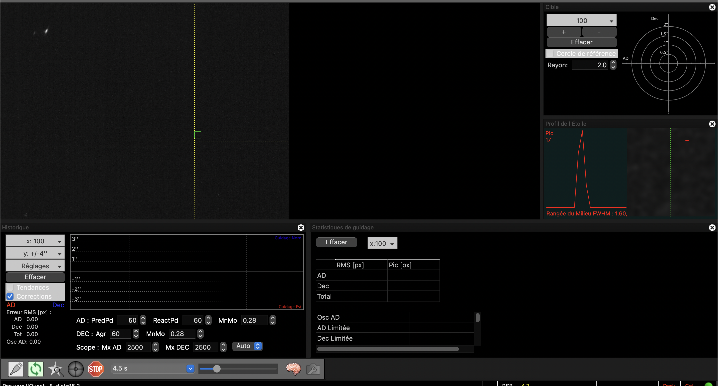

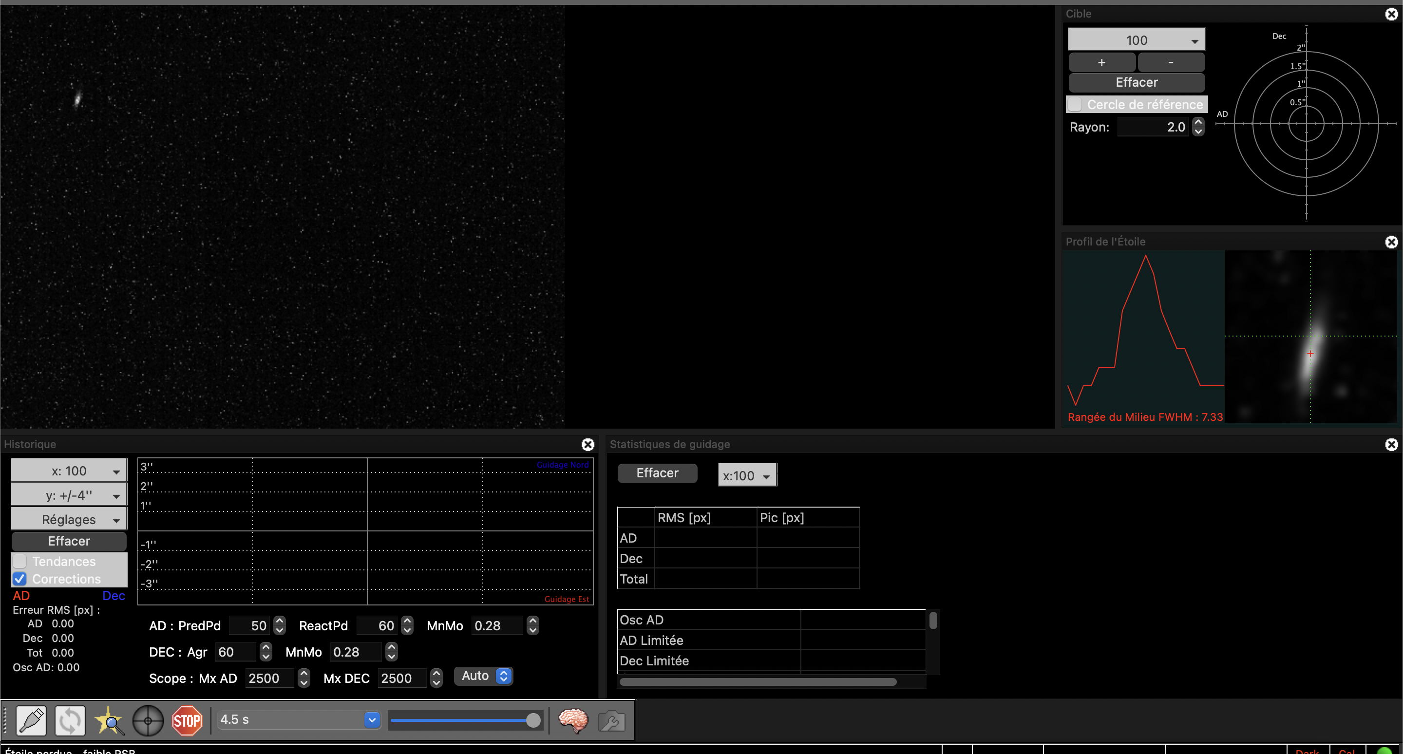

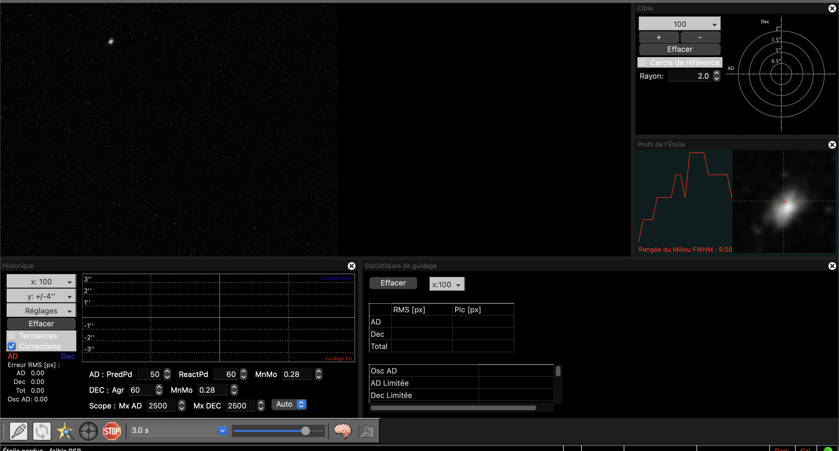

Bon, ben c'est pas gagné cette histoire... J'ai perdu 3h de mon temps hier à essayer de faire de l'autoguidage. C'est vraiment pas simple. J'avais réussi à faire une MAP pas trop mal de jour mais il a fallu que je la refasse le soir. En effet, la MAP sur l'APN n'était pas terrible, je pense que j'avais pris une cible pas assez loin... Je remarque que le champ de ma caméra n'est effectivement pas le même que l'APN mais j'ai surtout un champ périphérique. C'est à dire que j'ai la moitié de mon capteur qui ne voit rien (on dirait).
Je continue quand même voir si je peux détecter des étoiles, voici quelques copies d'écran PHD2 prises lors de ma session. J'ai joué sur les temps de pose, le gamma...
Des fois, les poses de la caméra sort une image bien noire, des fois, ça sort des images très bruitées et PHD2 prend ces artefacts pour des étoiles. Forcément, ça guide pas bien...
Mon ciel n'était pas trop mal, je voyais la Voie Lactée, pas mal d'étoiles... J'ai commencé ma session sur la nébuleuse de l'haltère qui est pile dans la Voie Lactée.
J'en perds la tête...

Je dois louper quelque chose dans les étapes je pense
Je vais faire des dark pour la caméra, ça permettra peut-être de retirer le bruit et les pixels chauds.
Une question : quand on lance la calibration, c'est censé faire combien de pas à l'Ouest et à l'Est, etc ? Parfois, je monte à 40 pas et là je me dis que je suis sur un pixel chaud...
il y a une heure, Zeroth a dit :
c'est la première chose à faire ;)

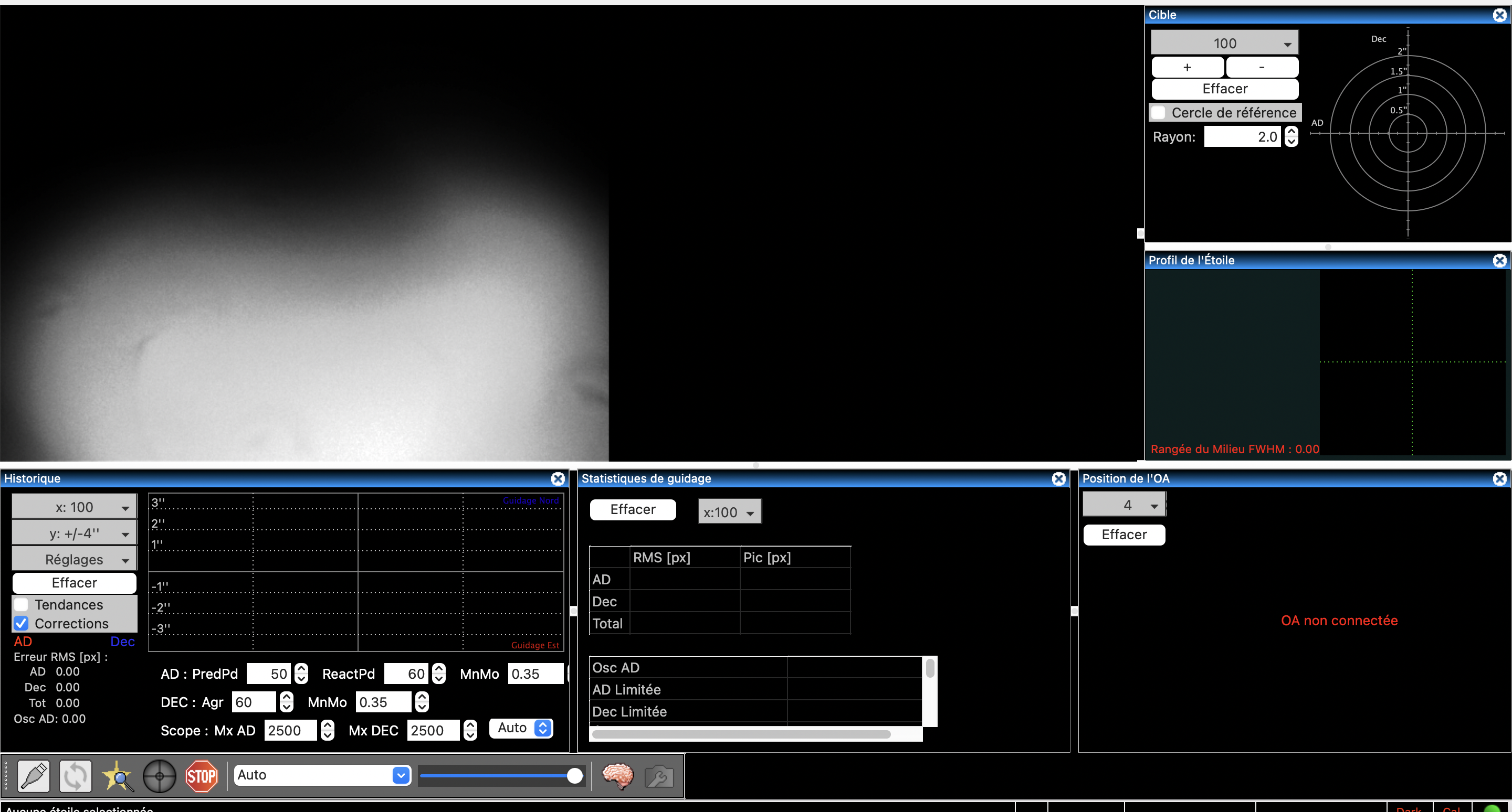

Après, je n'ai jamais guidé au DO, mais il semble que ta map soit mauvaise, eton dirait que l'orientation de la camera, ou du prisme, n'est pas bon non plus vu la forme de l'étoile toute allongée.
Il y a 3 heures, Zeroth a dit :
J’ai réfléchi et je pense que ça vient du fait que je ne visse qu’une vis pour serrer la caméra (je suis fainéant et j’avais pas envie de visser/dévisser chaque vis le temps de la MAP 😅). Du coup, je pense que le capteur n’était pas centré...
Je vais recommencer en procédant ainsi et en faisant des dark ! On verra ce que ça donne.

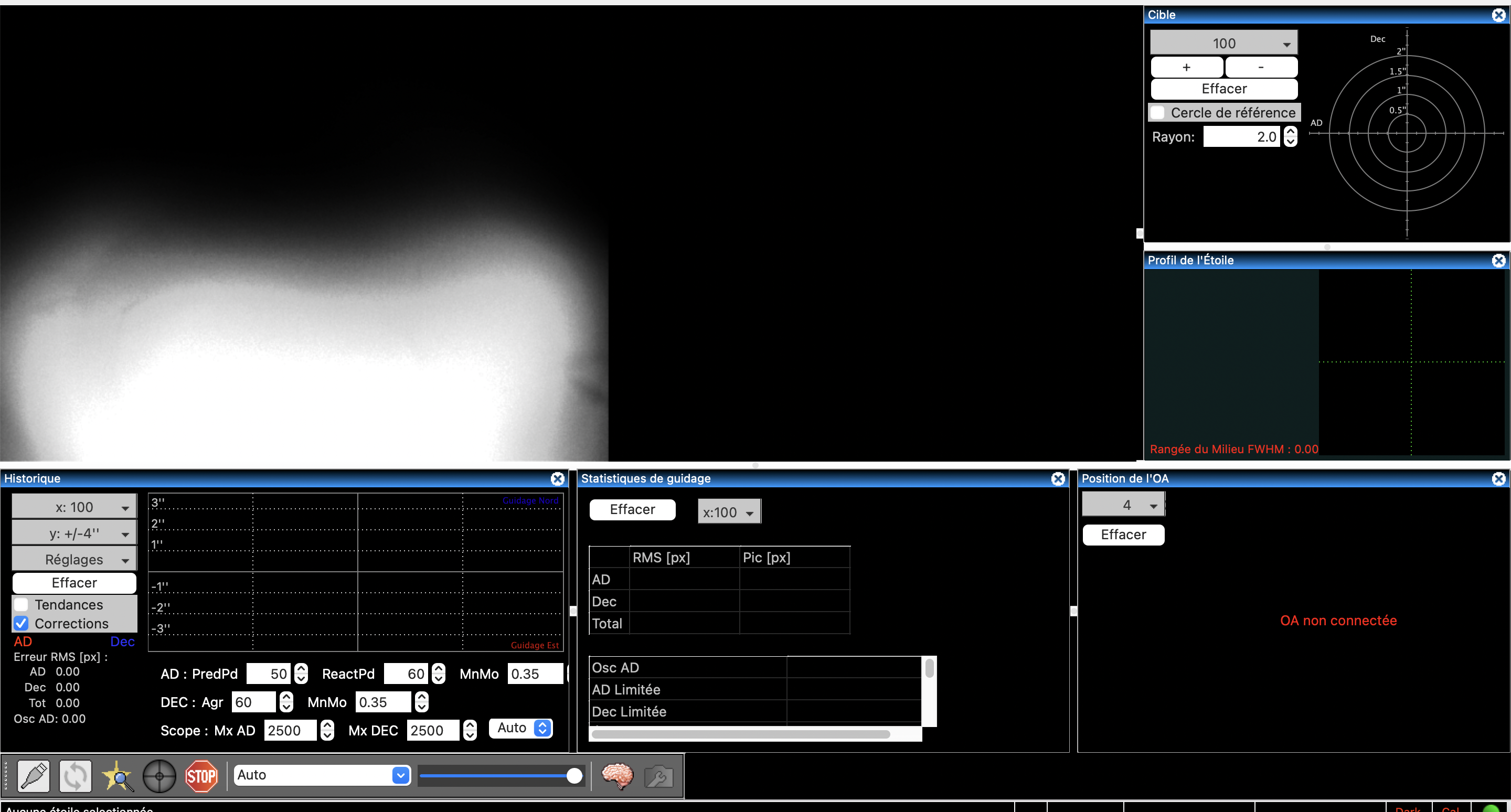

On m'a conseillé de faire la MAP de jour et ajuster de nuit :
la 1ere a été obtenue avec la caméra au plus loin sur l'axe
1465781482_Capturedcran2021-08-3011_19_37.thumb.png.742ee325e2ef70781e9e235dd675b09b.png
la 2e a été obtenue avec la caméra au plus près sur l'axe
1166006750_Capturedcran2021-08-3011_20_13.thumb.png.c03e4cdd868745c3806a095508671c68.png
Mes interrogations :
  • pourquoi la moitié de mon écran est noir ? c'est normal pour un DO ?
  • est-ce que je manque de tirage et donc je dois ajouter des bagues ? si oui, lesquelles ?
Je précise que j'utilise un correcteur de coma
Merci à tous ceux qui prendront le temps de me répondre.

il y a 23 minutes, Zeroth a dit :
ta map doit être entre les deux,  logiquement le DO est fait pour ne pas ajouter de bague.
sur tes essais, tu visais quoi? de jour ou de nuit?
perso, pour approcher la map sur une lunette guide, j'utilise sharpcap, je cible un cloché qui se trouve à 3Km de ma fenêtre, puis j'affine sur des nuages lointain si il y a, en me laissant de la marge.
ensuite je ne suis pas loin de la bonne map sur une étoile, c'est facile à affiner.

il y a 17 minutes, Tyler a dit :
Là, sur mes 2 copies d'écran, c'était de jour (aujourd'hui même) et c'était la lune.
il y a 18 minutes, Tyler a dit :
Ce que je ne comprends pas, c'est que mon champ a l'air bouché au 3/4, non ? C'est normal ?

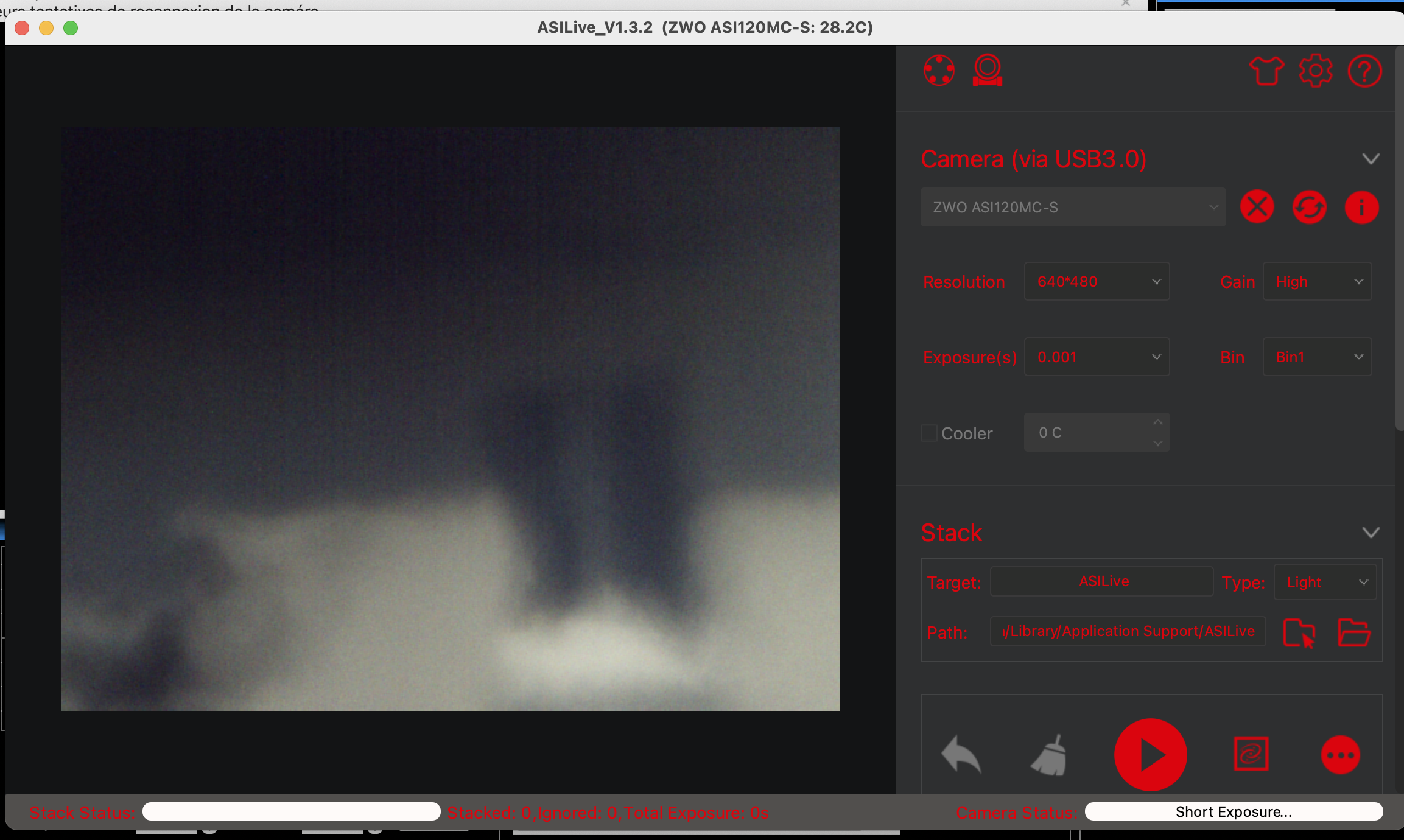

Voilà une prise de vue sur une fenêtre d'une maison située très loin (plus de 500m je dirais) dans ASI-Live
484629063_Capturedcran2021-08-3012_30_53.thumb.png.fd782d654d46458088d64c3bcb55d46f.png

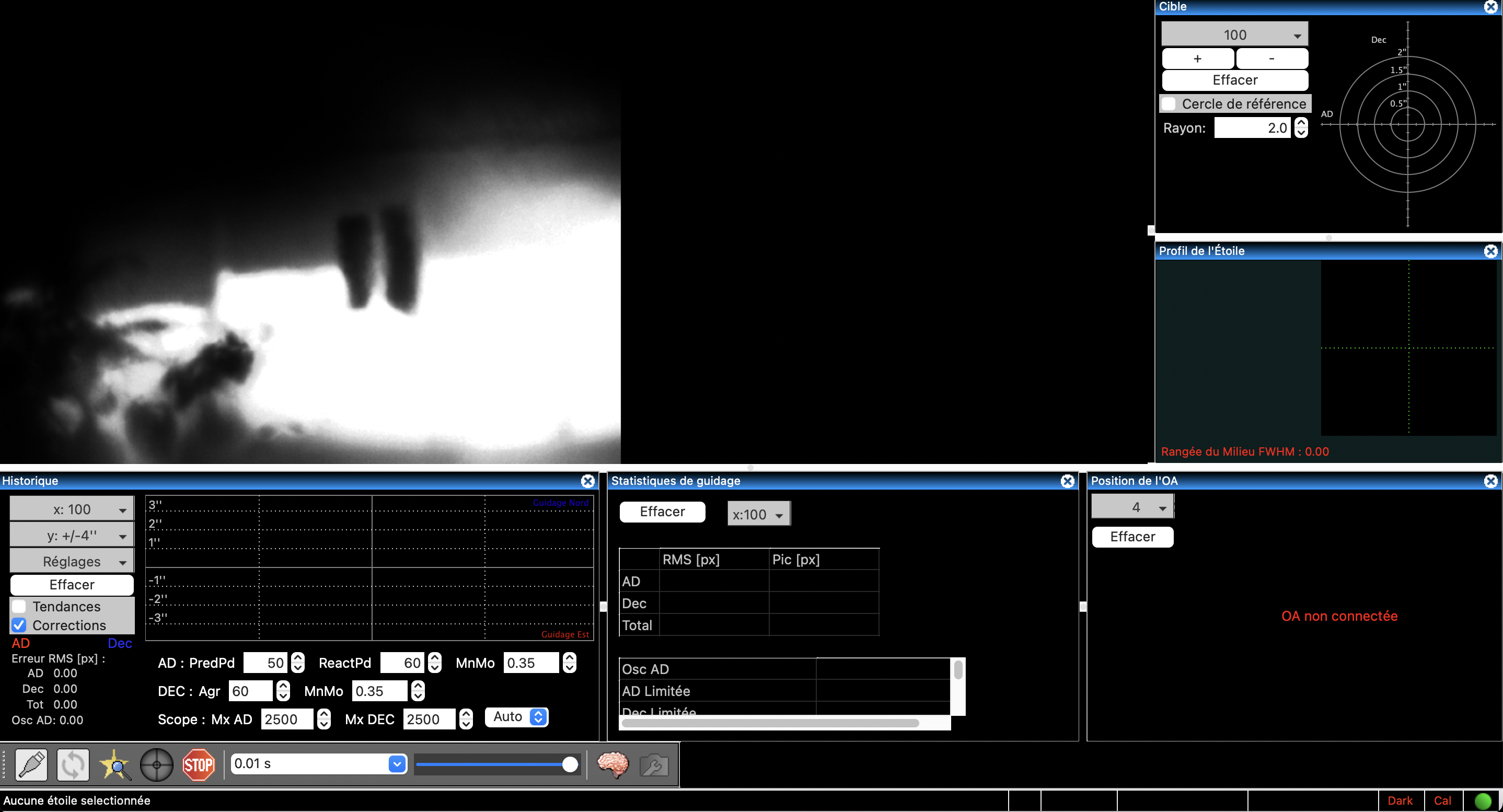

Et dans PHD2
1547982622_Capturedcran2021-08-3012_32_40.thumb.png.bec5ddb5cabad72d49ab844816fb1ff7.png
Je trouve que la MAP est pas super super et pourtant c'est le mieux que je puisse pour le moment....
A mon avis ça sera plus simple avec sharpcap, tu peux règler facilement le temps d'expo, le gain, ça te donne déjà une image "propre", ensuite tu fait ta map, mais 500m c'est pas assez, tes etoiles seront encore énormes.

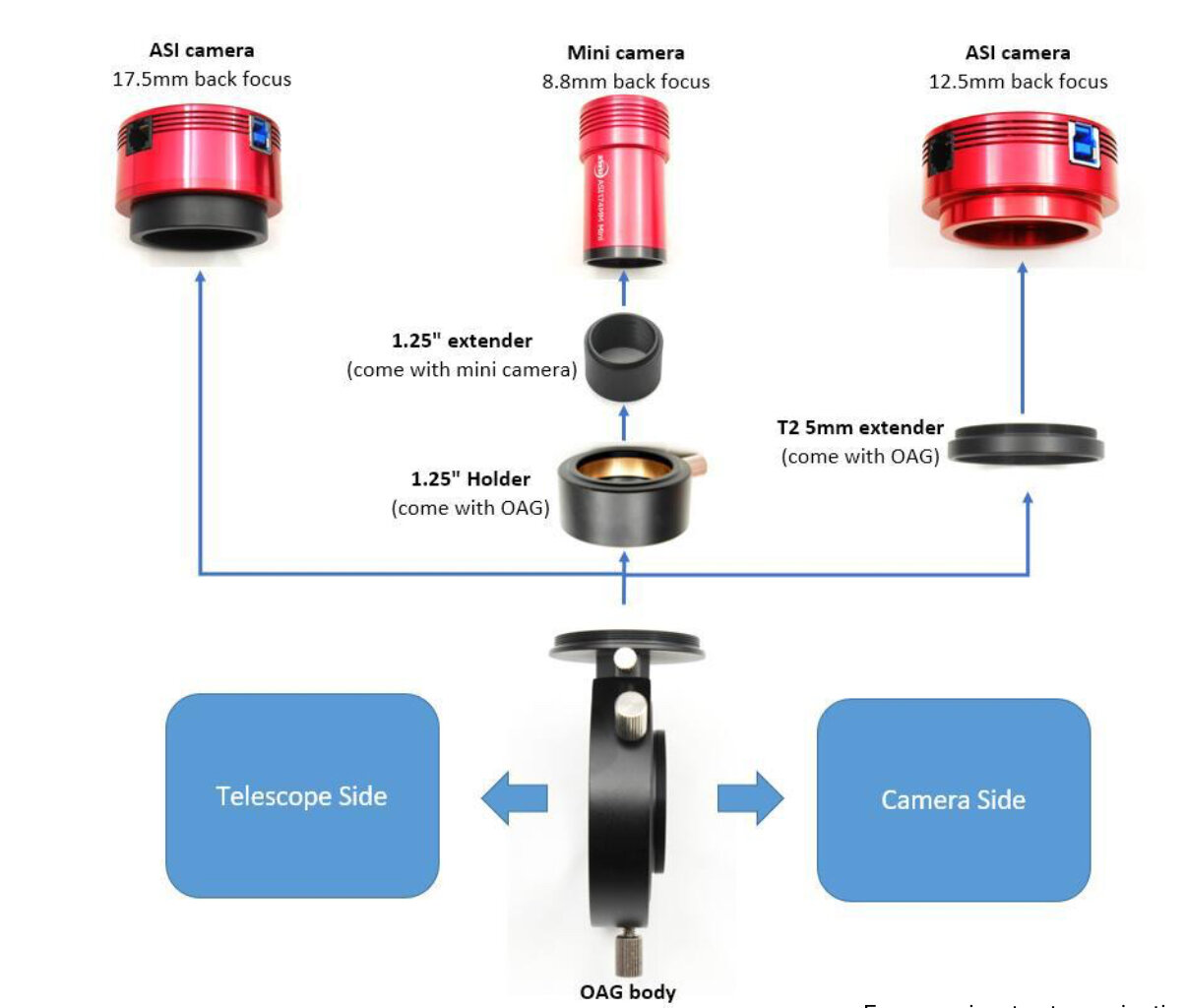

Bon, en fait, si j’en crois ce schéma, je dois bien ajouter une allonge de 5mm.
Le backfocus de la 120mc-s est de 12,5mm
C’est pas tout à fait ce modèle de DO mais le principe est le même à priori.
Je vais donc m’enquérir de cette bague et refaire des tests. Mes dards sont faits !
Bon ciel à tous
@Zeroth Le tirage est dépendant de ton diviseur optique, donc pas sûr que ce soit une bague de 5mm qu'il faille mettre.
Le schéma que tu montre ici correspond au montage avec le diviseur optique ZWO adapté au caméra ZWO : c'est à dire que le tirage optique coté caméra guide et le tirage côté caméra principale sont presque identique.
Si tu as un diviseur avec un APN derrière, il faut reproduire côté caméra guide le tirage de l'APN + bague T2 + diviseur optique...
Par curiosité, quel est le tirage de train optique côté APN
Hm, bonne question je crois que je ne l’ai jamais calculé. On doit être sur le tirage de l’APN. Il est écrit sur la description du diviseur qu’il n’ajoute pas de tirage à l’ensemble car il est intégré dans une bague T2.

C'est un bon point de départ. Connaissant le back-focus de ta caméra (12,5 mm si j'ai bien suivi), il te suffit d'estimer la valeur du tirage entre le centre du prisme et la sortie du diviseur où s'appuie ta caméra. Tu compares cette valeur + 12,5mm de backfocus de la caméra au 44mm de l'APN pour en déduire l'épaisseur de la bague qui te permettra de faire la MàP (attention de prendre une bague légèrement plus courte car tu pourras toujours reculer la caméra mais pas l'inverse si l'estimation du tirage du diviseur est erronée).
Modifié par Titophe

Je me réponds après un petit temps d'absence. J'ai retenté du guidage hier soir sous un nouveau ciel. J'ai visé la nébuleuse de la Lyre. J'ai enregistré mon écran pour vous montrer comment réagit PHD2. J'ai l'impression que ça bug quand même : l'image devient toute noire, puis PHD2 affiche une image grise, puis ça repart etc. Il m'est impossible de déterminer une étoile guide. Je deviens fou. Je comprends pas pourquoi PHD2 réagit comme ça et je ne sais si ça vient de PHD2 ou de la caméra ou de l'ordinateur. Quelqu'un a déjà rencontré cette situation ?
Voici la vidéo, ça dure 5min, désolé c'est assez flou (j'ai dû compresser) et pas passionnant mais au moins vous voyez ce que j'ai eu :
Je précise que j'ai ajouté une bague d'allonge de 5mm, j'ai eu l'impression que ça améliorait la mise au point (on ne le voit pas sur la vidéo)
Remarque. : j'ai pas l'impression que je peux bouger le prisme, il m'a l'air fixe.
Merci d'avance pour les retours !
