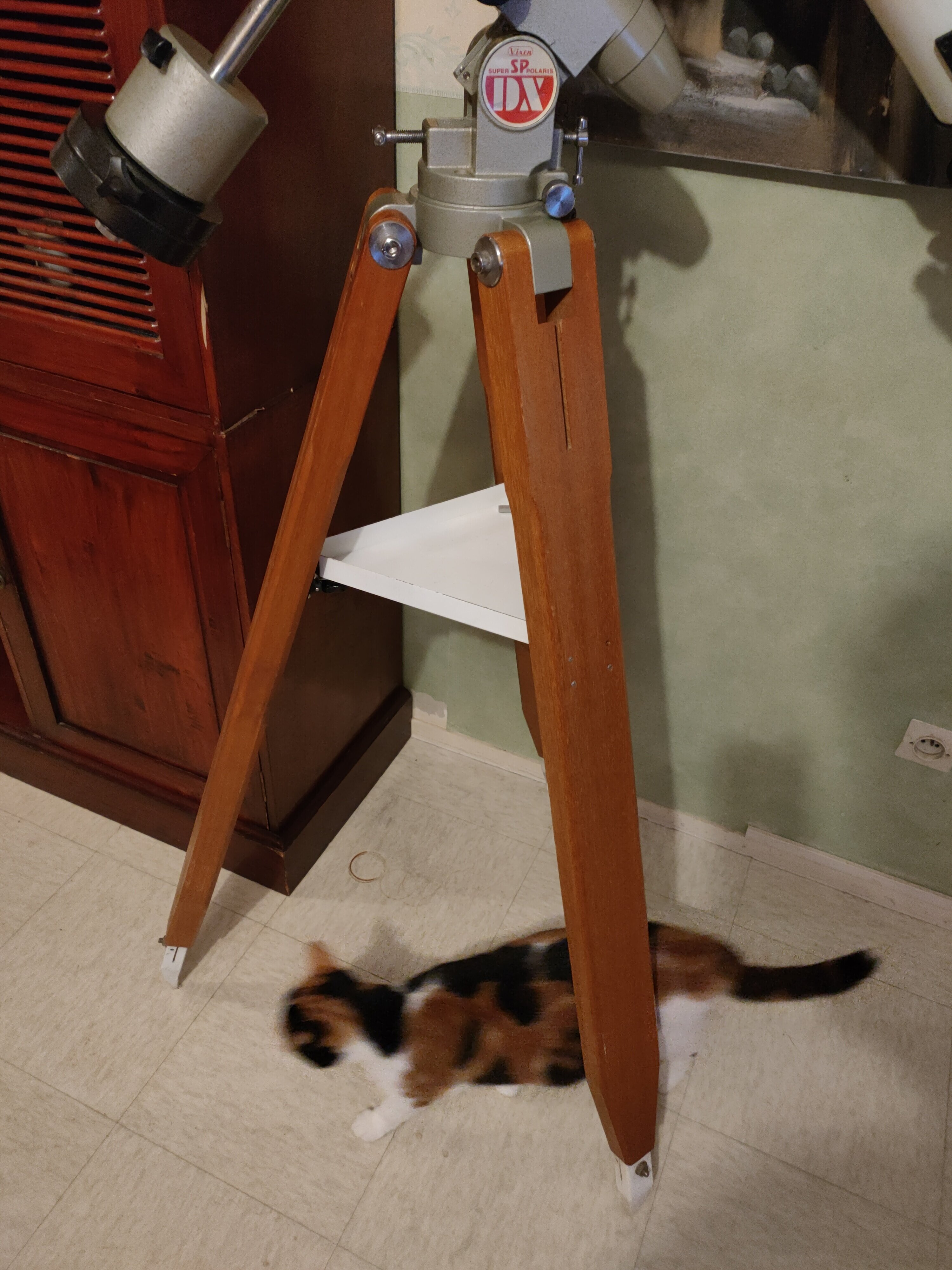

Le point positif, avec le Moonlight 2.5 au bout, la lunette est vraiment bien équilibré et le poids est bien repartie, tout au long du tube, sur mon tripplet 127 tout le poids est a l'avant.

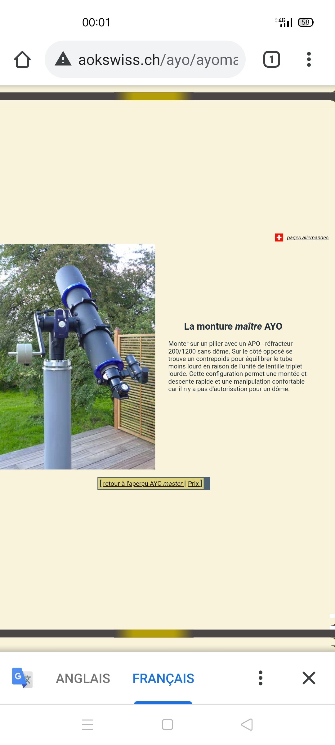

Dans les pire des cas, il y a cette monture qui me parait vraiment pas mal, Monture AYO master II  http://www.aokswiss.ch/ayo/ayomaster/beispiel_c11.html
Costaud est simple apparemment, pour 1300 euros, sans trépieds, capacité de charge 25/30 kg, ci un type veut se débarrassé de sa master 2, je prend de suite 😍

Non, c'est bien marqué 25/30 kg sur un côté d'après ce que j'ai vu
Le 01/09/2021 à 20:41, Jorris a dit :

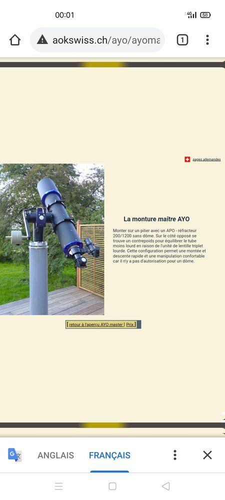

Voici ce  qui est indiqué :
"Nous fournissons avec l’AYOmaster II une monture très stable et durable prête à charger des télescopes lourds et à l’utiliser facilement. La monture aura une structure plus rigide que les autres AYO, parfaite pour utiliser des télescopes plus grands. Parce que cela, vous pouvez charger jusqu’à 25 kg d’un côté sans contrepoids de l’autre côté tant que le trépied fonctionnera ainsi. Pour permettre cette possibilité, le support utilisera des roulements à billes ainsi que des roulements en téflon® et vous offrira des mouvements complets sans saccades dans les deux axes afin que vous puissiez utiliser votre grand réfracteur aussi facilement qu’une grande lunette dobsonienne".
Le site d'AOK  : AOKswiss online - deutsch

Il y a sur le site plusieurs photo.
Celle ci est plutôt rassurantes
Après faut trouver les trépieds, avec l'embase qui suit ...
il y a 8 minutes, staffy a dit :
Voici se  qui est indiqué :

faudra juste l'adapter sur une embase Vixen, le trépieds de ma gpdx, devrait convenir.
Le trépieds
C'est du costaud, je me fais pas de souci, faudra juste peut être l'écarter un peu plus.
Elle me semble chétive mais ça n'est peut-être qu'une impression.
Je suis impatient de voir l'ensemble monté complet.
Ton chat est furtif, de la couleur du trépied : marron comme le bois, blanc comme
les embouts de trépieds et le noir du contrepoids. Agrippé dessus, on ne l'aurait pas vu !
