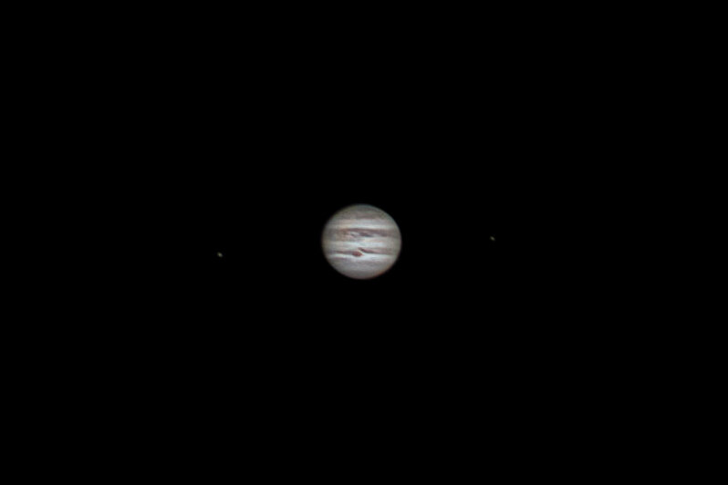

En pleine saison et au milieu des plus belles photo planétaires regroupé ici.... Je jette ma toute petite bouteille à la mer avec ma toute petite Lulu .
J'aime faire du planétaires mais je ne suis ni équipé, ni expérimenté. Mais qu'importe...la dernière photo que j'ai realisé m'enchante grandement et je n'imaginais pas pouvoir sortir ca avec ma petite 80ed, à vrai dire après mes essai de l'année dernière et cette photo:
J'étais persuadé d'avoir éteint la limite possible de ma petite Lulu, mais non et.... De loin .
J'étais donc moyennement motivé à réessayer... Mais Je me suis tout de même lancé vendredi soir :
Juju du 28.08.2021 à 0h29 depuis l'IDF.
80ed + Barlow Kepler 2.5x et Qhy224mc. (Pas d'ADC).
J'ai passé beaucoup de temps et réalisé beaucoup de SER, je ferais un gros post complet avec mes 4 sessions de plusieurs vidéo. Avec animation, photo unitaires.... ect ect une fois tous cela terminé.
Voilà merci a ceux qui prendront le temps de commenter et de donner des conseils, un avis.... Ou autres .
Loin des photos de folie avec vos diamètre énorme bien sûr.  Mais ca peut-être intéressant de voir ce qu'il est possible avec de petit instruments.
Bon ciel à tous.

Superbe !
très belle image avec bcp de détails !
elle en a encore sous le pied la 80ed !
et ça en utilisant des filtres tel que le contrast Booster et une barlow x4 telecentrique !
si du chromatisme apparaît avec un grossissement plus fort, tu peux utiliser le filtre Fringe Killer ou un Astronomik L2/L3 ( tout dépendra de ta turbu !)
c’est une SW ou Orion ?
Et ben dis-donc elle est chouette cette image planétaire !
Très belle balance des couleurs notamment, avec  beaucoup de structures visibles avec cette surprenante SW 80 ED. :wub:
Je serais curieux de voir une brute, si tu as le temps bien sûr ... ;)

Merci pour ton retour, et savoir qu'elle en a encore sous le coude c'est top !! 😎
Il y a 2 heures, Blacksky a dit :
Vincent
ouép Vincent, le résultat est au dessus de mes espérances.

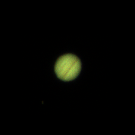

une brut
Ouhla ta brute est bizarre.
Tu as laissé les canaux RGB par défaut ?
Pour l'asi224 il faut mettre le canal rouge vers 56/100 et le bleu à fond, 99/100.
Je suppose que pour la QHY224mc ça doit être sensiblement la même chose.
Il y a 11 heures, sebseacteam a dit :
Oui je laisse les canaux RGB par defaults... Je ne sais même pas comment ont règle ça. 😄 est ce bien important ? Car avec registax je realigne les couches en post traitement et ça ne me prend que 10 secondes donc bon.
