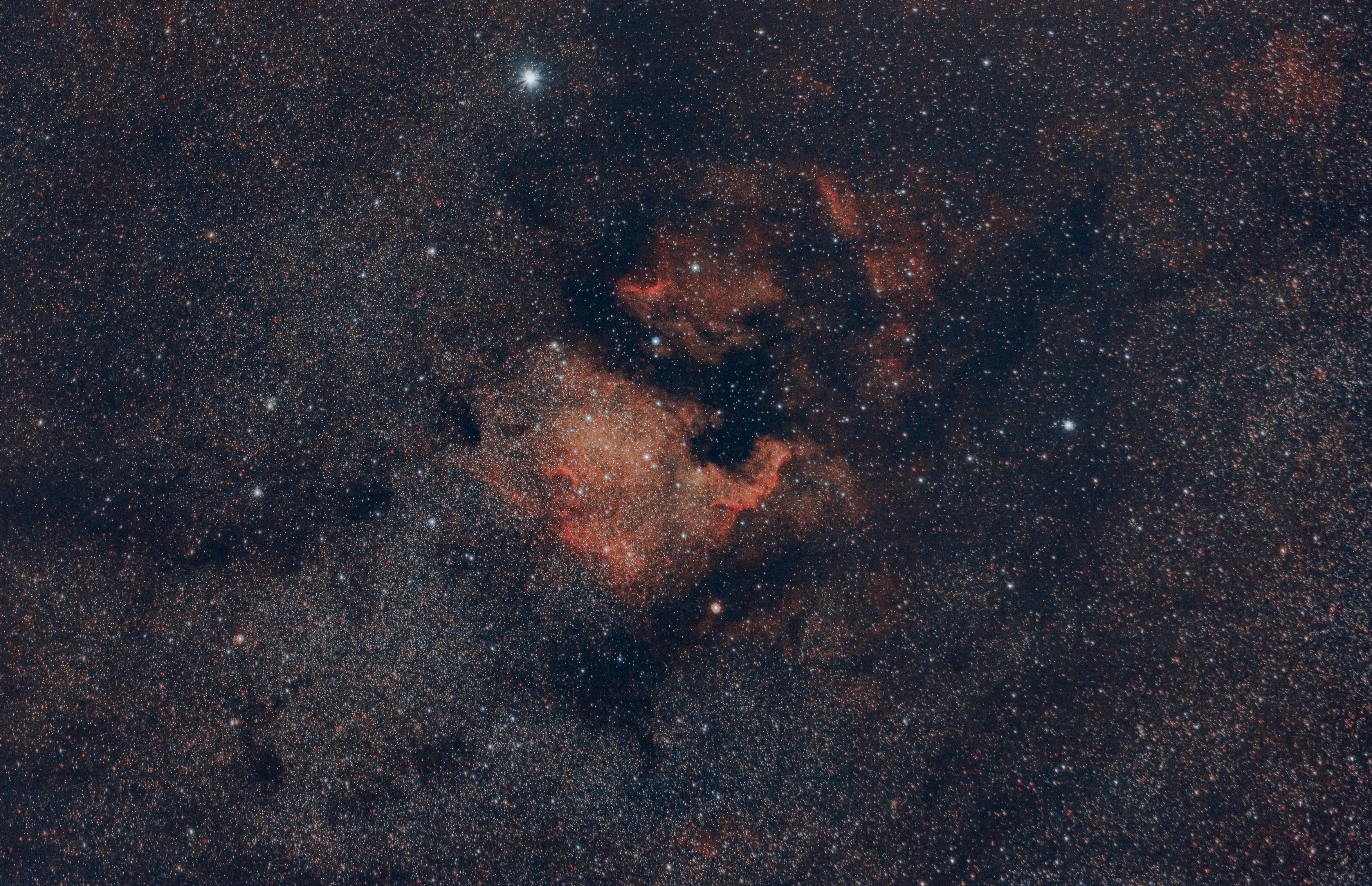

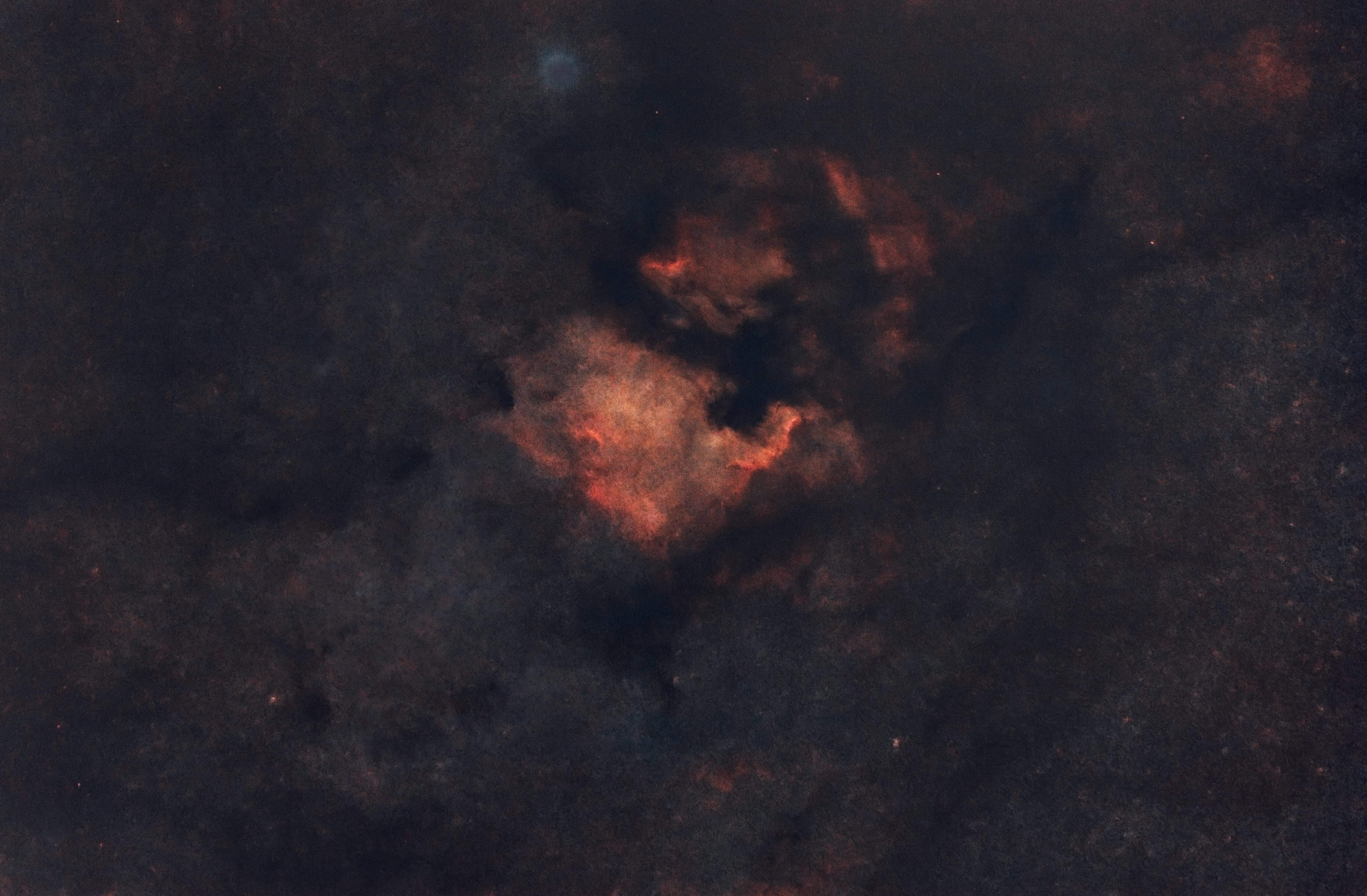

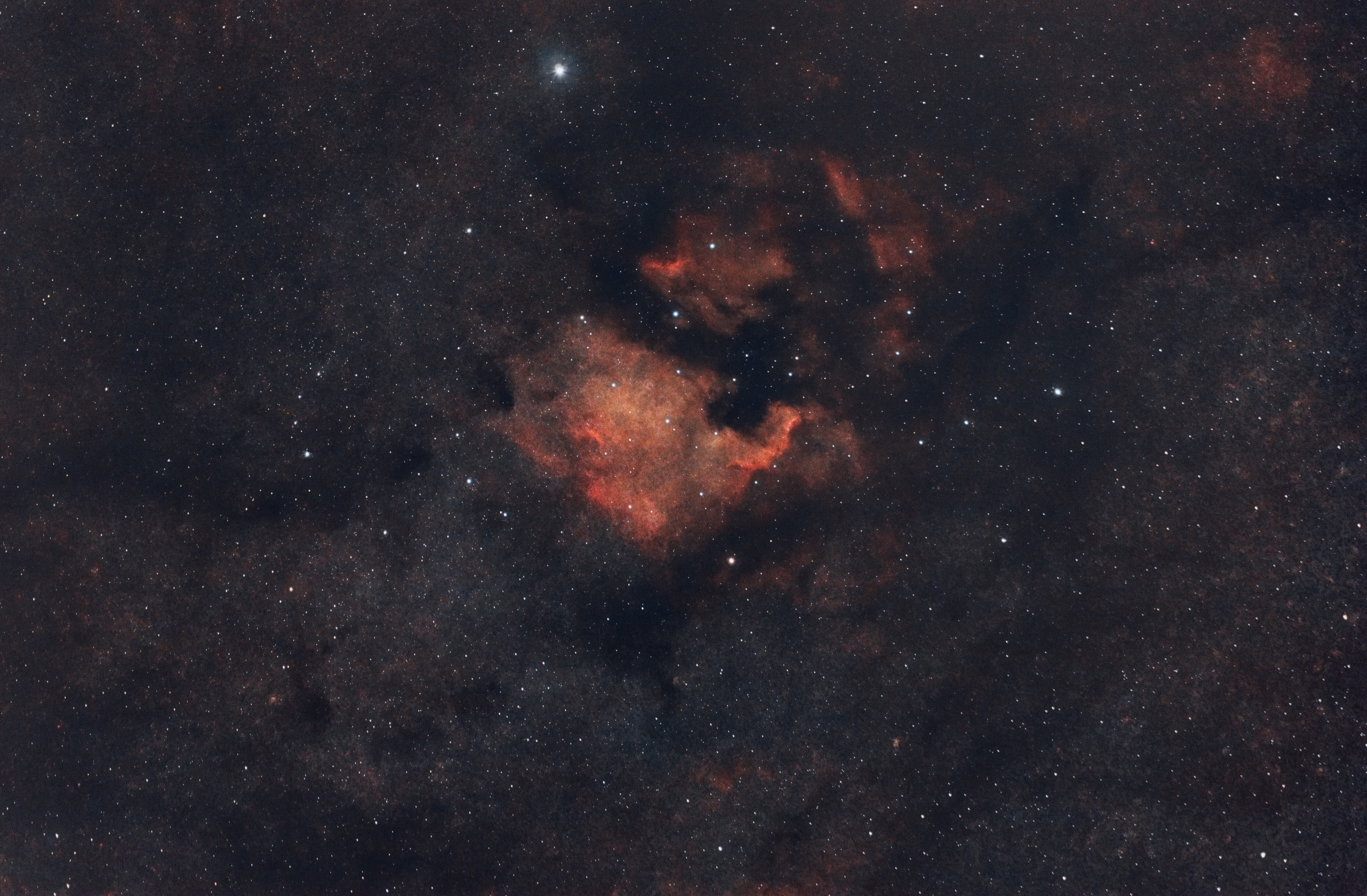

Je met en photo 3 images de NGC 7000 la nébuleuse Nord Amérique.
La première avec réduction d'étoiles sur photoshop a l'aide de TK BASIC.
La seconde starless avec starnet++
Et la dernière starless avec starnet++ et incorporation des étoiles sous photoshop a l'aide de TK BASIC.
Exifs :
119x60
30 DOFs
ISO 1600
Canon 1300D non defiltré
Objectif Tamron 70-300 Di Ld a 110mm F5
Monture Star Adventurer
