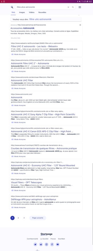

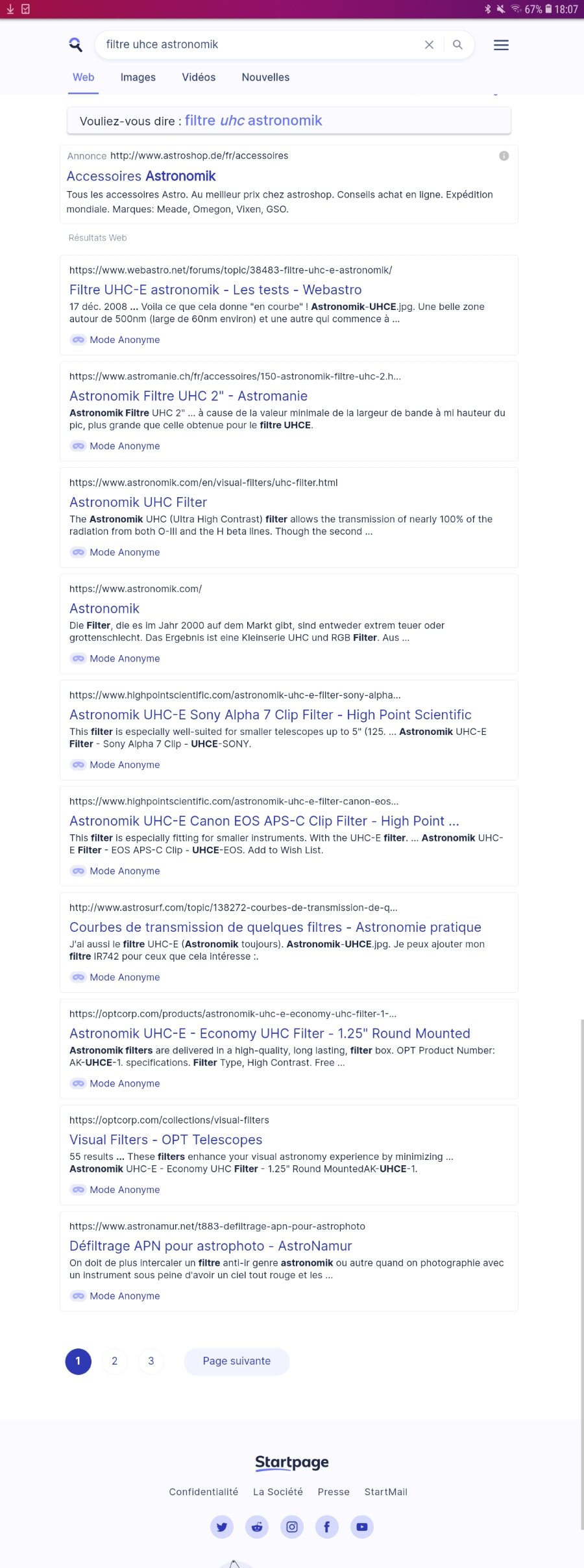

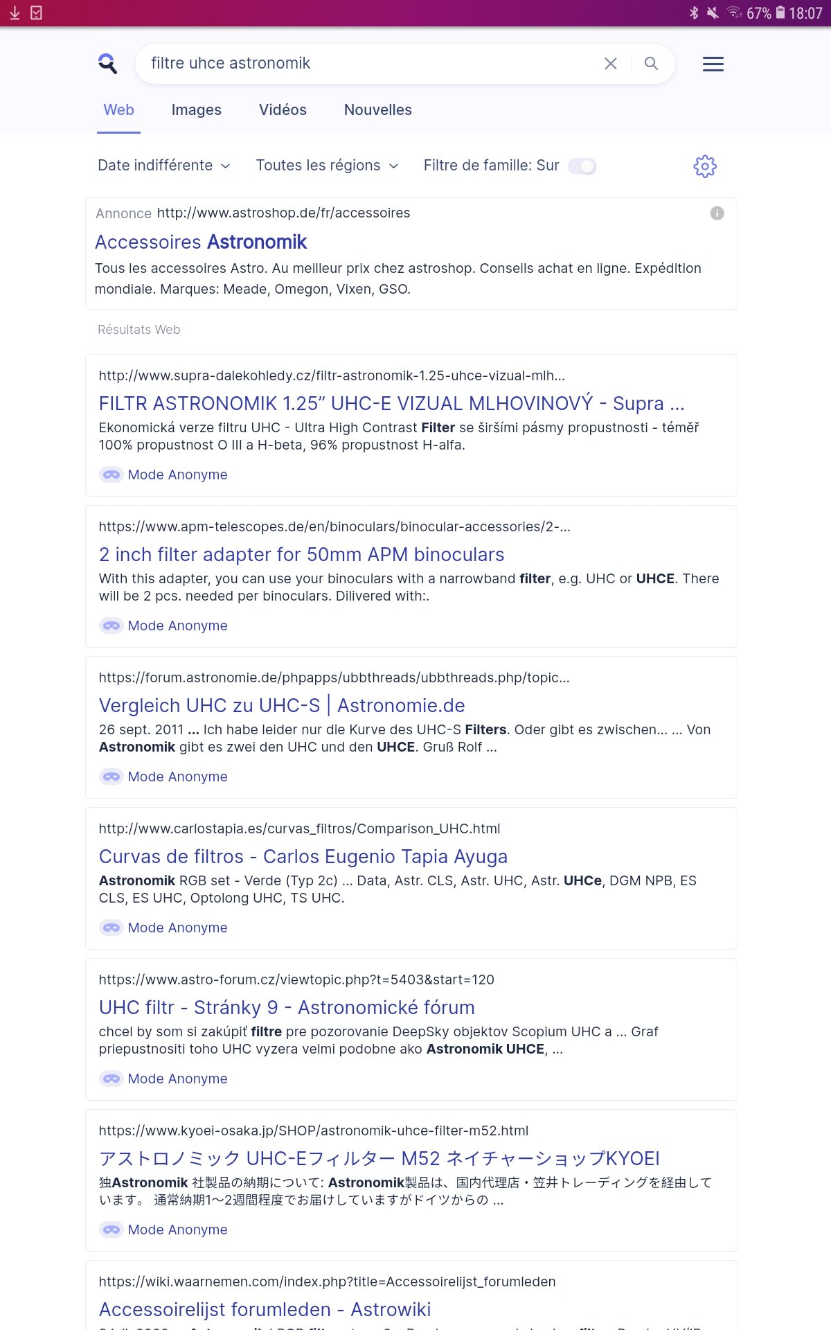

Salut merci, mais pas de sarcasmes ;) :
Voilà mes pages...
1607608033_Screenshot_20210831-180700_FirefoxKlar.thumb.jpg.bd747226b7d5a23e299c5ca8f1fbfc0b.jpg
1608043123_Screenshot_20210831-180750_FirefoxKlar.thumb.jpg.6a81bcb9caeacb00158aaf2e8bfcc3b6.jpg
Pas de clé des étoiles. Pas de graph sur le site canadien anglais, de surcroit.
Je ne trouve pas de réponse à ma question, à savoir lequel choisir en astrophoto ? Merci
Ce n'était pas un sarcasme, j'ai juste tapé le nom du filtre, et en affichant les images les spectres sont apparus en tête des résultats. Il est vrai qu'il faut accepter de vendre son âme quand on utilise google, mais la recherche est efficace ...

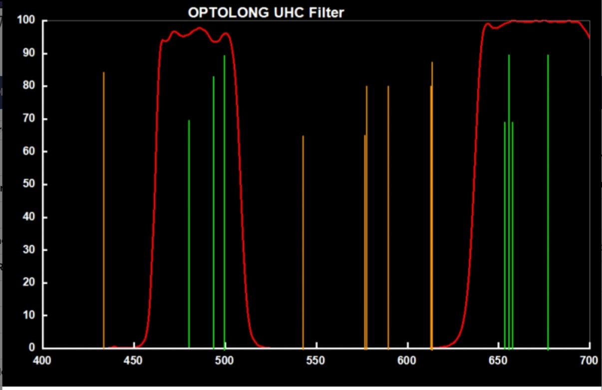

En ce qui concerne les différences ils ont l'air assez similaires. L'astronomik coupe plus près du Ha, mais a une transmission un peu plus basse.
Peut etre que d'autres personnes plus expérimentées pourront donner un avis plus pertinent.
Salut merci. Oui je suis finalement tombé sur les images astronomik. Et j'ai aussi trouvé le graph optolong.

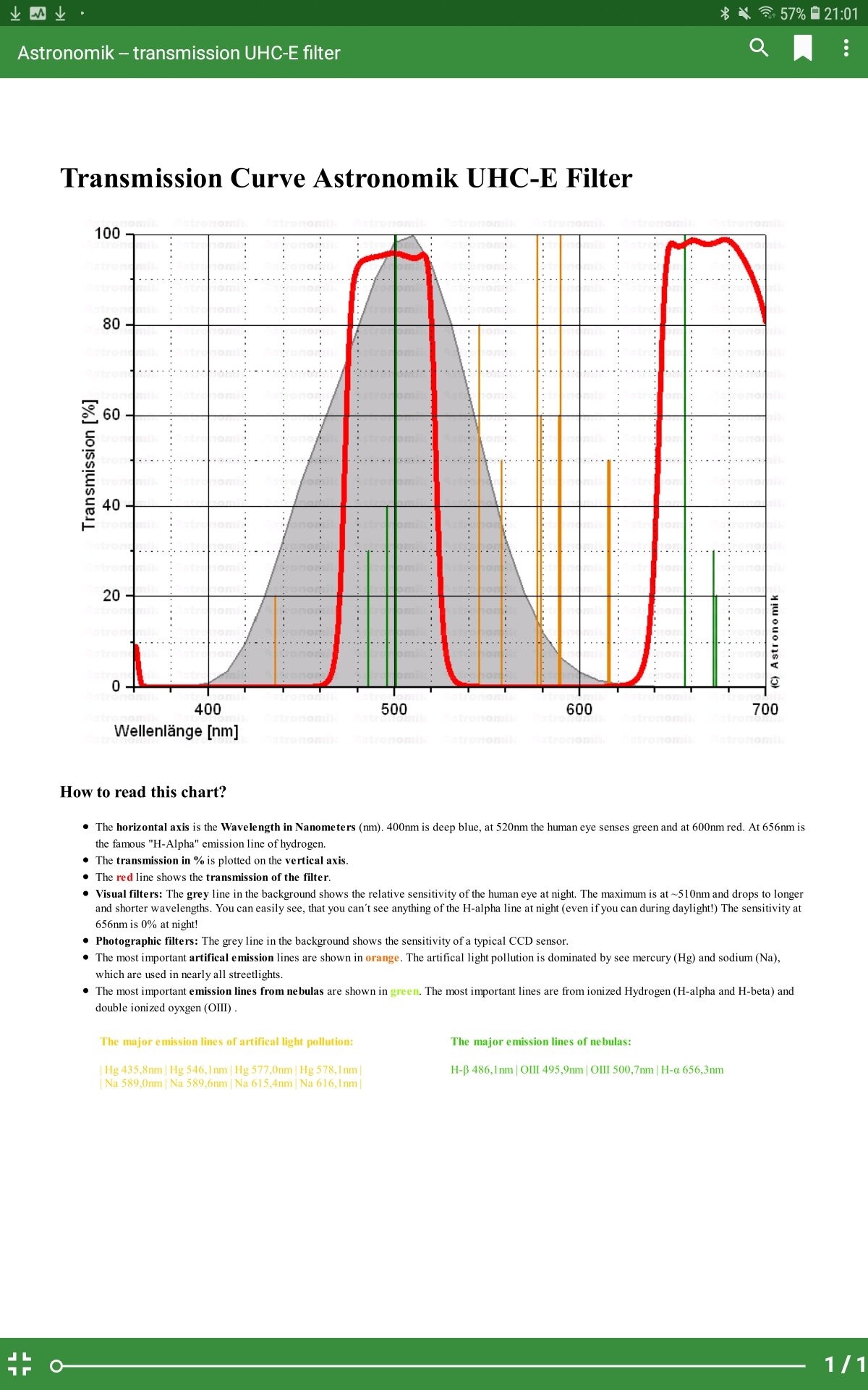

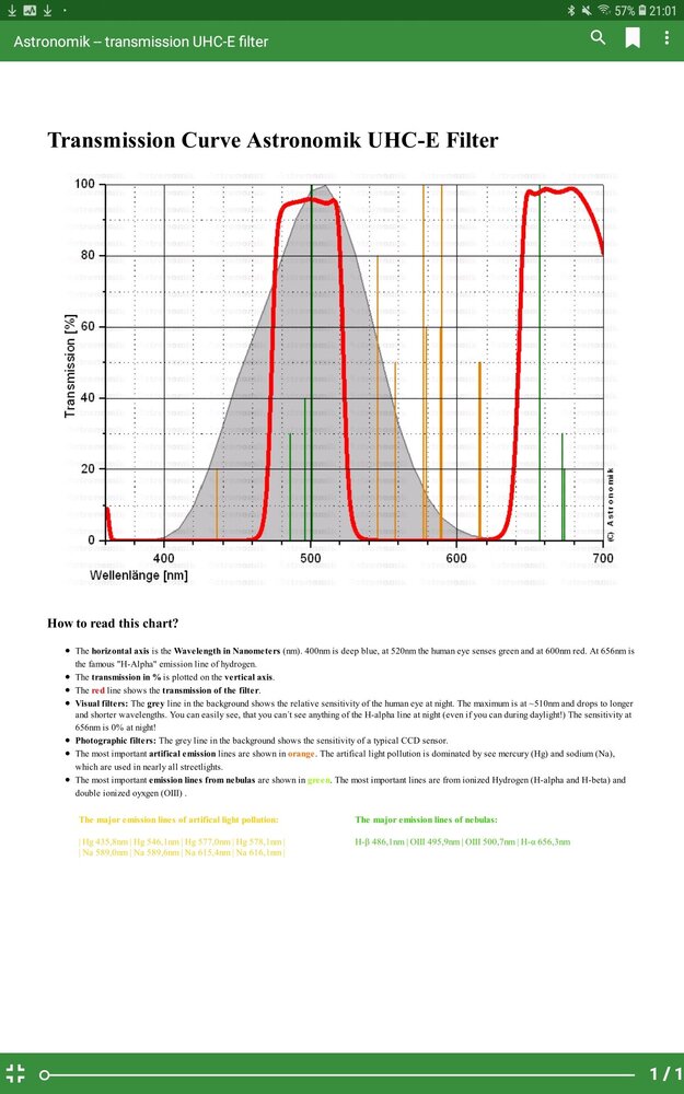

Quant à l'uhce, j'ai trouvé ça : (effeffectivement,  en cherchant on trouve des choses,  mais je préfère m'en tenir aux avis d'utilisateurs avertis plutôt qu'aux pubs déguisées )
1861658569_Screenshot_20210831-210117_PDFViewerLite.thumb.jpg.8bbfcacdd1aaa93e7b7688b3d4091474.jpg
A priori il peut fonctionner aussi en photo...
Ces 2 filtres ont des courbes quasiment identiques, et ils sont conçus pour laisser passer le Ha, qu'on ne peut voir à l’œil nu, donc il ne sont pas dédié pour le visuel.

Le filtre UHC Astronomik non E laisse passer les infra-rouges donc pas terrible en photo du ciel profond. pour l'Optolong difficile de savoir car la courbe ne va pas au delà de 700nm.

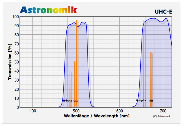

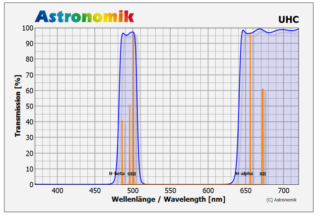

Est ce que c'est ce que tu recherches (désolé, je n'ai pas l'Optolong, mais ca peut te donner une idée)Astronomik-UHC.png.5e267973fab6590581ffe30f15410971.pngAstronomik-UHC-E.png.383dce5a351d4968d1c504cb5ba0968b.png
L'UHC-E ressemble beaucoup au UHC Baader.
Attention Un truc à savoir en photo avec l'UHC Astronomik : il ne coupe pas les IR. Il faut ajouter un filtre de Luminance. (Sauf si on a un APN partiellement défiltré qui a donc toujours son filtre IR cut(
