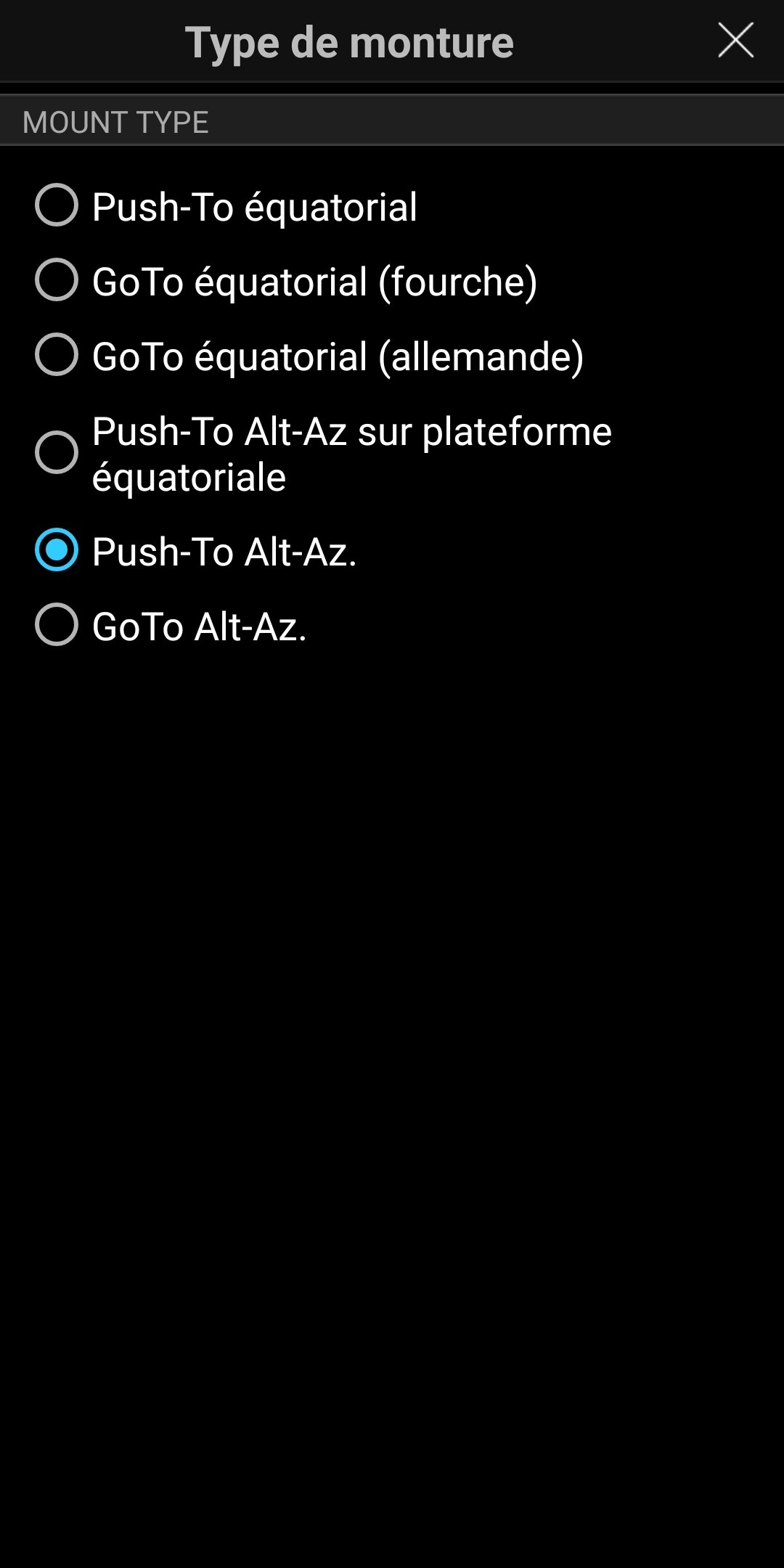

Pour SkySafari exemple en choisissant skysense
