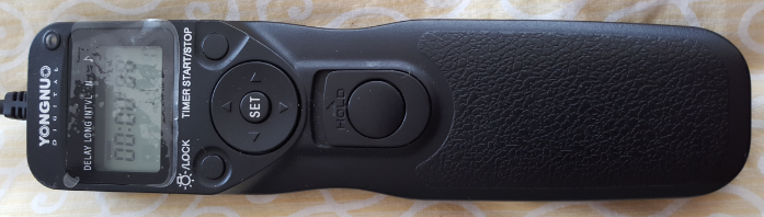

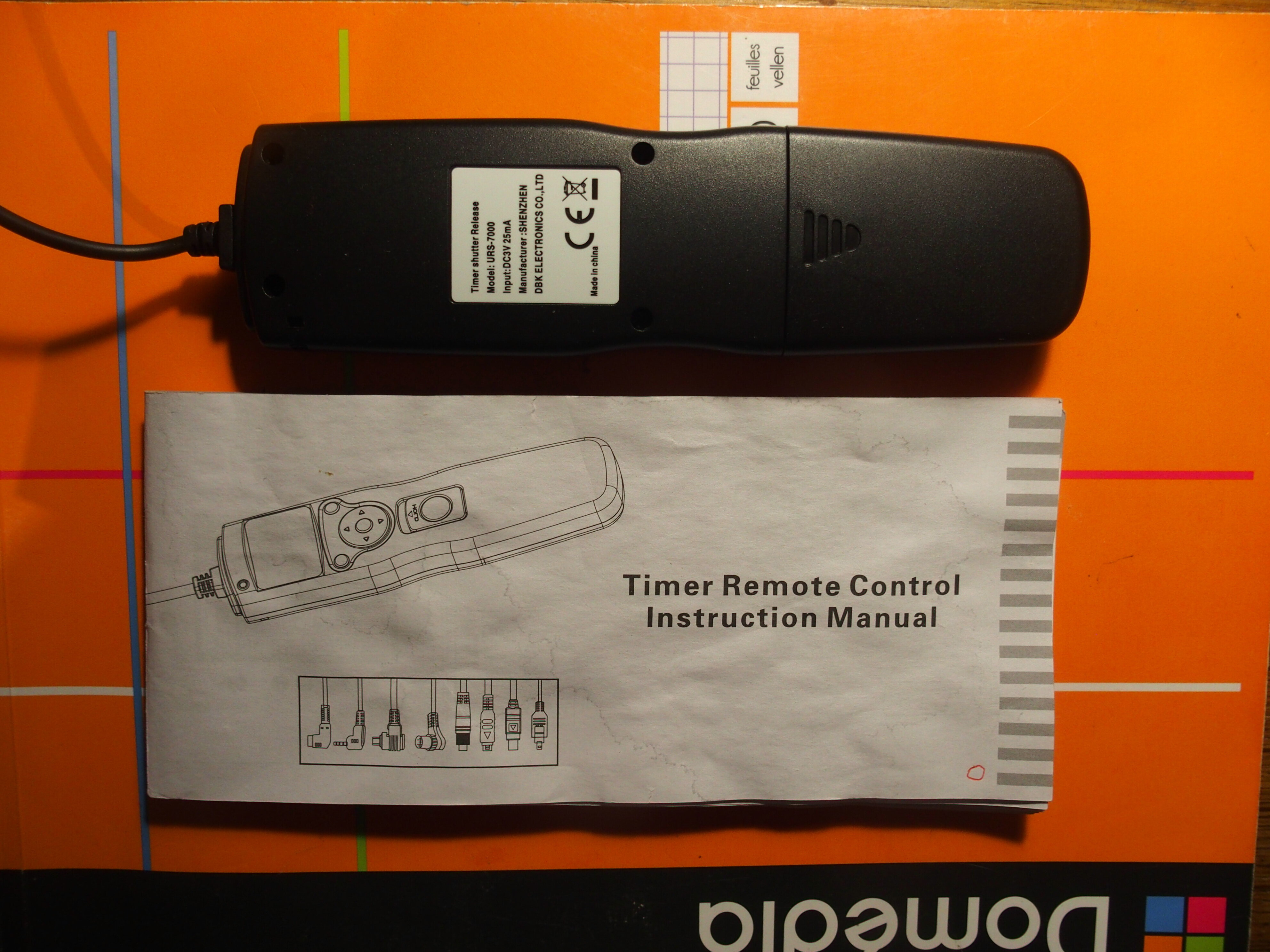

Ayant acquis un intervallomètre avec un ensemble CANON d'occasion, j'aimerais bien trouver la notice en français, car en anglais ce n'est pas toujours évident
MARQUE: SHENZEN
Model URS-7000
Sosie d'un ROLLEI vu sur internet
Merci d'avance

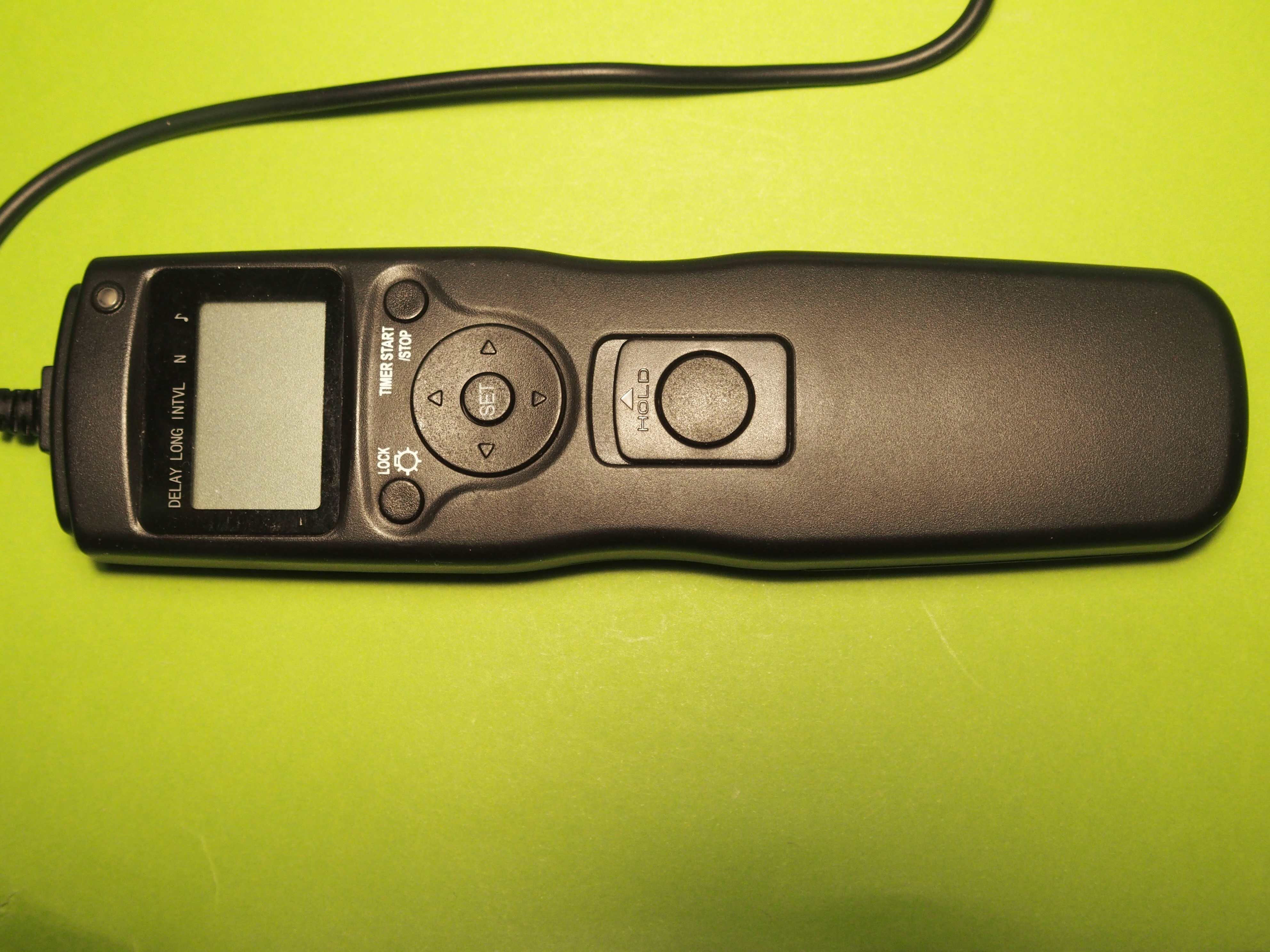

Je pense qu'il va être difficile de se procurer une notice en Français de ce genre de produit.
Toutefois j'ai un modèle sensiblement identique, et si je ne me trompe pas, le nombre de réglage est limité :
- Durée de la pose
- Intervalle entre les poses
-Nombre de poses.
Ce que j'ai fais pour ma part pour réussir à l'utiliser, j'ai testé avec mon APN  et j'ai regardé le comportement des différents réglages pour trouver ou et comment régler ces trois paramètres.

Il faut en effet mettre l'appareil en manuel, avec le temps d'exposition en mode bulb.
Je n'ai pas le mien sous la main, mais de mémoire la 1ere valeur que l'on peut ajuster est le délai avant de commencer à prendre les photos, la seconde est le temps d'exposition d'une photo, la 3eme l'intervalle de temps entre 2 photos (mettre au moins 3 secondes, voire 5) et la dernière valeur est le nombre total de photos à prendre.
Le mien dure quelques nuits avec un jeu de piles, mais le froid peut dégrader fortement l'autonomie.
Modifié par Hans Gruber
de mémoire :
tu fais un appuis long sur SET, ensuite avec les fleches haut ou bas, tu met tes temps de pause avant départ, pause unitaire, intervalle entre poses, ensuite tu peux spécifier le nombre de poses totales, puis pour finir si tu veux un bip ou non.
ensuite, start et c'est parti. (pour passer d'un "truc" à l'autre tu utilise les fleches gauche / droite)
il faut bien te mettre en mode manuel Bulb, sinon les temps de pose ne seront pas respectés.
et oui ça bouffe des piles ;)
Edit : Hans a été plus rapide :)
Modifié par Tyler

Comme le dit @Hans Gruber, il est plus sûr de mettre au moins 3 à 5 secondes entres 2 photos. Mais avec cet intrvallometre il y a une astuce (en tout cas avec le mien qui semble être du même modèle). L'astuce c'est que le délai entre les photos n'est pas compté entre la fin d'une photo et la suivante, mais entre 2 debut de photos. Donc si je veux faire des poses de 30 secondes et séparer mes photos de 5 secondes, je dois mettre un délai de 35 secondes. A verifier sur ton modele.
@keymlinux, ça ne serait pas du au fait que tu utilise le relevé de miroir?
Sur celui que j'avais, si on met une pose de 30 sec et un intervalle de 5, on à une pose de 35sec, ou de 30sec suivant les boitiers (je 'ai utilisé sur plusieurs canon et un nikon).
donc sur certains boitiers, en mettant une pose de 30 puis un intervalle de 35 j’aurais eu 30 ou 65sec.
@jac310 fais des essais tu sera fixé ;)
