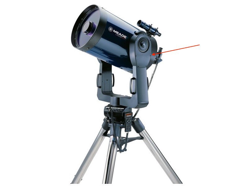

Mon Meade grince lorsque des déplacements en altitude. Pas de grincement lors des petits ajustements, mais lors des déplacements soutenus, ça devient inquiétant. y-a-t-il un graissage à faire périodiquement ? Quelqu'un  a-t-il connu ce problème ?

Je n'ai pas de LX200 mais un RCX400, dont la conception doit être assez similaire. Sur le coté de la fourche(coté molette de serrage de l'altitude, tu as la motorisation (bloc moteur, réducteur, vis sans fin et roue). Tous ces éléments nécessitent d'être graissés pour présenter un bon fonctionnement.
Il suffit de retirer le capot de protection fixé par de petites vis pour voir ce qui se passe à l'intérieur et constater effectivement d'où vient se grincement.
Il se peut que la graisse d'origine ait séché et qu'un nouveau graissage soit nécessaire. Dans ce cas, une graisse lithium fera l'affaire. De toute façon, les LX/RCX sont réputés pour avoir une motorisation. Pour l'anecdote, j'évitais de faire du pointage en grande vitesse la nuit, de peur de réveiller les voisins 😃

Il y a 10 heures, Marcus26 a dit :
Tout dépend aussi l'âge de ton bon télescope. Si tu nous dis qu'il est neuf ou bien a été acheté voici qq mois, oui, ce n'est pas forcément normal. S'il a 20 ans et a connu des centaines de nuits, entretien à prévoir sans doute.
Bon ciel.
Il a 6 mois peut être maintenant, j'ai démonté le carter où se trouve le moteur, j'ai mieux réparti la graisse sur les rouages, certains les plus petits en laiton me paraissaient bien secs, et après quelques essais, ça parait être rentré en ordre. Le renvoi chez Astroshop ne m'emballait pas vraiment. A suivre tout de même...
