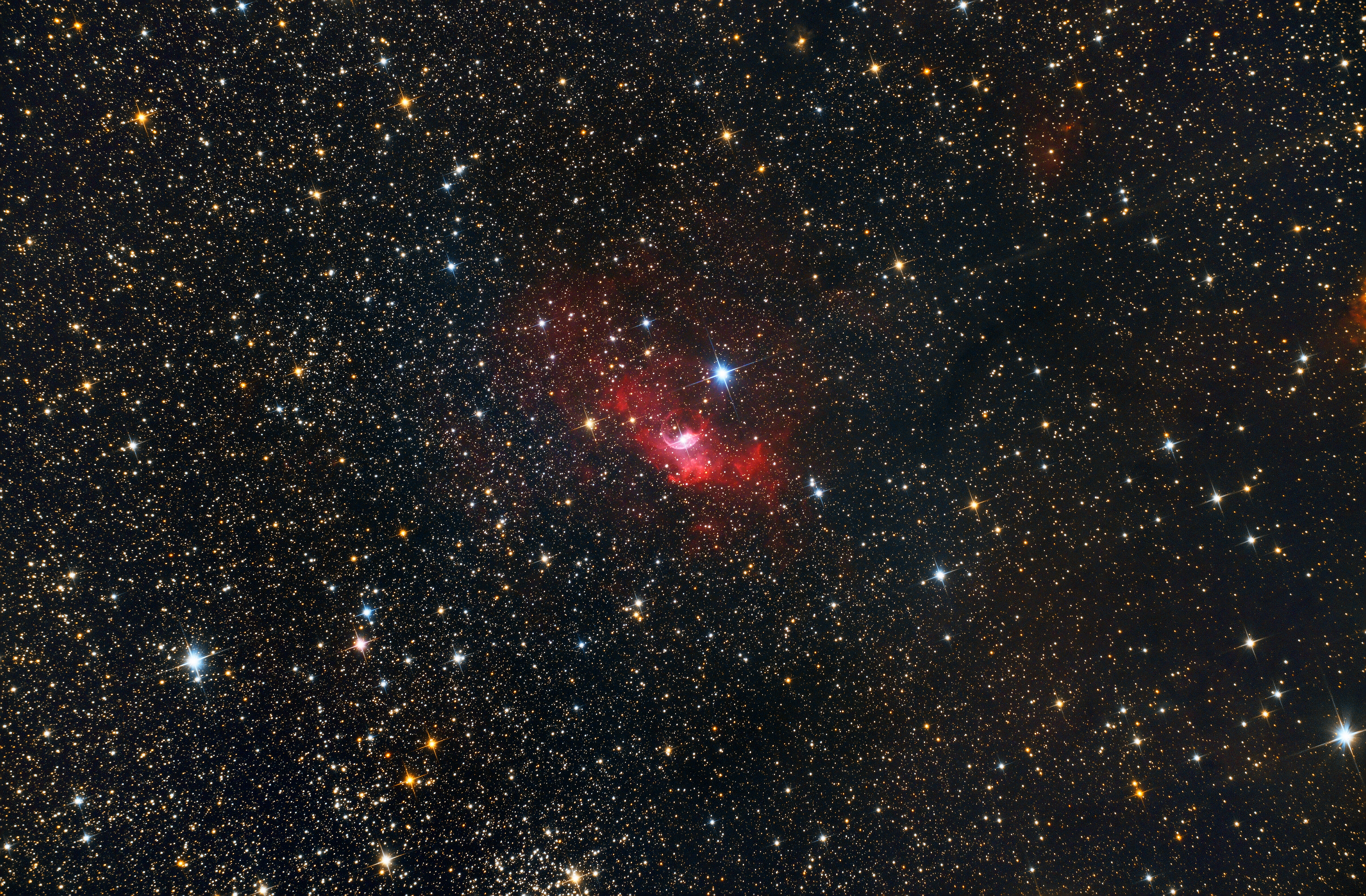

Petite photo de la nébuleuse de la bulle prise hier soir :)
Il me semble avoir un petit problème de collimation, qu'en pensez-vous?
Skywatcher 150/750 sur EQ6 Pro
ASI 071MC PRO
315x60s
30 Darks
30 Flats
30 Dark Flats
Siril/Pixinsight/Photoshop

Elle est superbe ta photo !! Bien joué :)
Quand au problème de collimation, je ne sais pas... Tu as un problème de coma c'est sûr. Tu n'as soit pas de correcteur soit pas le bon backfocus. Toutes tes étoiles dans les coins "pointent" vers le centre de l'image, signe d'un backfocus insuffisant.

Merci beaucoup pour ton retour! Je vais exposer de nouveau toute la nuit, je vais essayer de régler le problème de coma avant.
J'ai un Baader MPCC Mark iii et j'ai ajouté quelques rondelles pour avoir la bonne distance...mais toujours pas suffisant apparemment 😑
Oui c'est toujours compliqué de régler le backfocus, et ensuite après (et pendant) tu chopes les problèmes de tilt... Bref pour t'aider il y a ça (une image qu'on voit passer régulièrement) :

Tu remarqueras que le pattern de tes étoiles correspond à l'image du haut.
Remonte un peu le cadrage, tu auras l'amas ouvert M52 avec la Bulle, c'est encore plus sympa.
Tu as également la Nova Cas 2021 dans le champ
