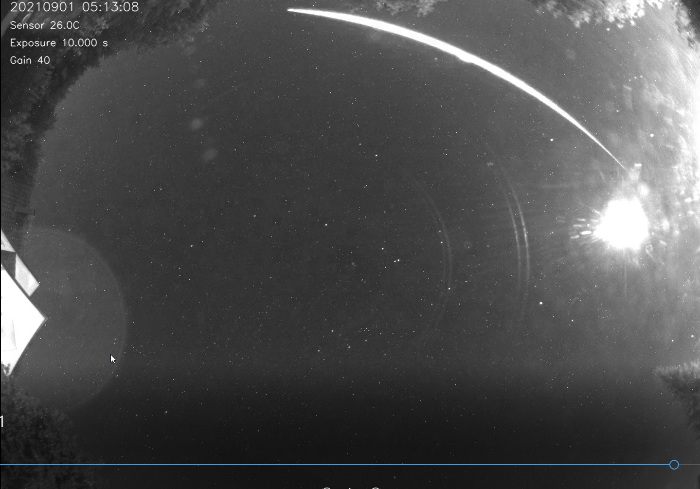

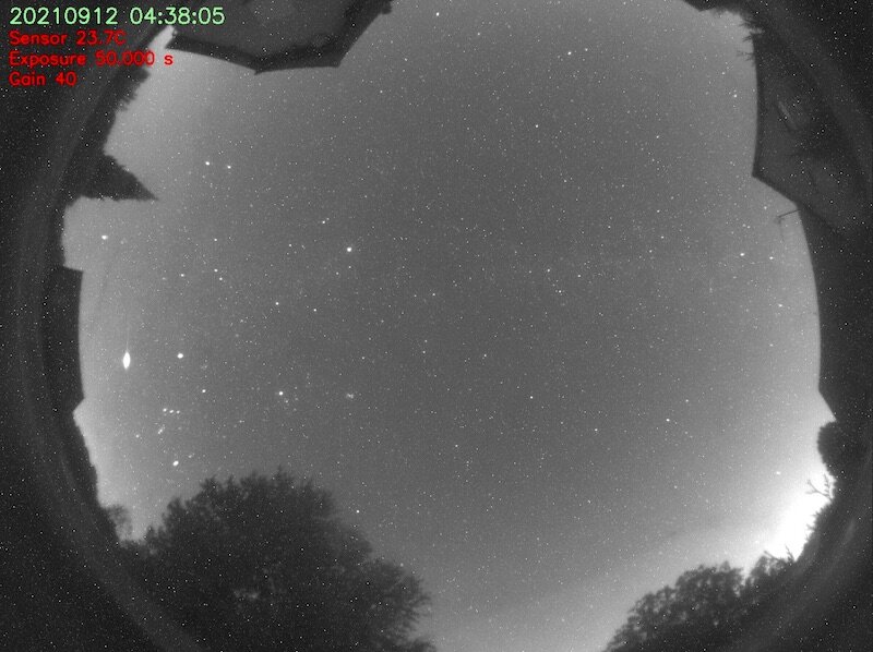

J'habite dans la région de Colmar (Alsace). Ce matin, en visualisant le time-lapse généré par ma allsky (ASI120 sur RPI avec le soft de Thomas Jaquin), j'ai une trace lumineuse qui m'intrigue.
A 5h13 (heure locale), on voit une trace lumineuse dont la largeur est évolutive. L'axe est Est/Sud.
La lune vient de se lever. Malgré la lumière "écrasante" de la Lune (36s de temps de pose), on aperçoit Orion et M42 juste en dessous.
J'ai regardé sur le site Heavens-Above pour voir les transits de l'ISS, mais rien à cette heure (j'ai bien pris en compte l'heure UTC) et les trajectoires ne correspondent pas. De plus, les passages de l'iSS génèrent une trace dont la largeur est relativement constante (fonction de l'évolution de la magnitude au fil du transit). En plus, les passages sont généralement visibles sur plusieurs images (1mn d'intervalle) alors qu'ici, rien sur les photos avant et après, ce qui semble montrer que le déplacement de l'objet est très rapide.
L'heure du RPI qui gère la allsky est correcte.
J'ai consulté l'historique des transits avion sur Flight-Radar, et là également, rien à signaler à cette heure. Il est vrai que tous les vols ne sont par répertoriés. Mais là également, les trainées lumineuses sont bien régulières et les traces sont généralement visibles sur plusieurs photos.
Je connais l'existence du réseau Fripon, mais je n'arrive pas à trouver d'information à jour, qui me permettrait de confirmer ou non le passage d'un bolide.
J’aimerais connaitre votre avis sur ce sujet..
Jean-Pierre
Modifié par Discret68

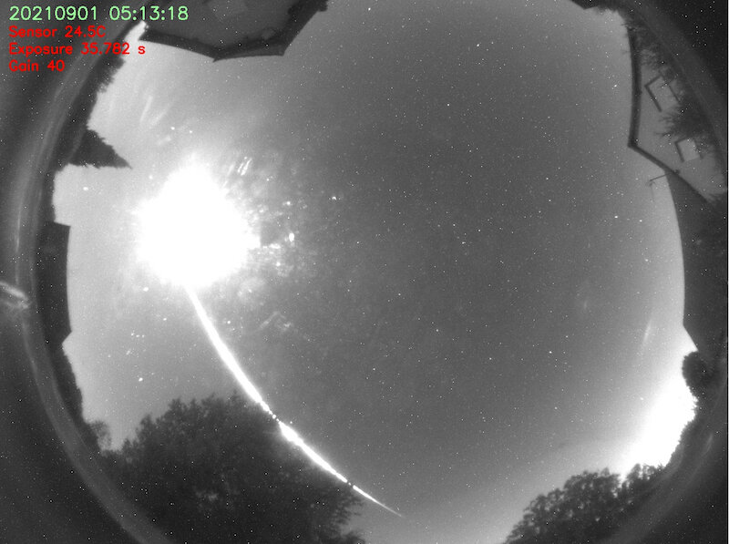

Peut-être un nouveau bolide ce matin à 04h38 au dessus de Colmar (68).
Passage frôlant la constellation d'Orion.
Vu la trajectoire très courte sur une image de 50s (J'ai un unique point sur une autre image et rien sur le reste), on peut supposer que le bolide avait une course relativement perpendiculaire à la surface terrestre :
Je n'ai trouvé aucun signalement, notamment sur Vigie-Ciel.

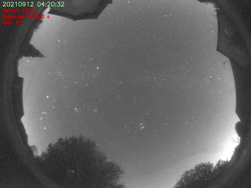

Sinon a 4h19 un double trainée simultée , curieux et sympa !!

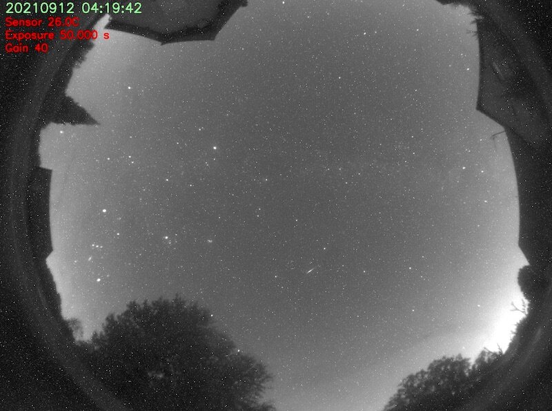

Une première trace sur l'image prise à 04:19:42 :
Et les 2 traces parallèles à 04:20:32 :

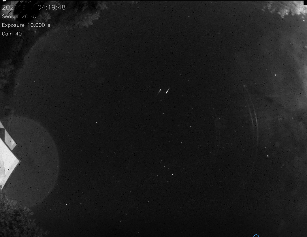

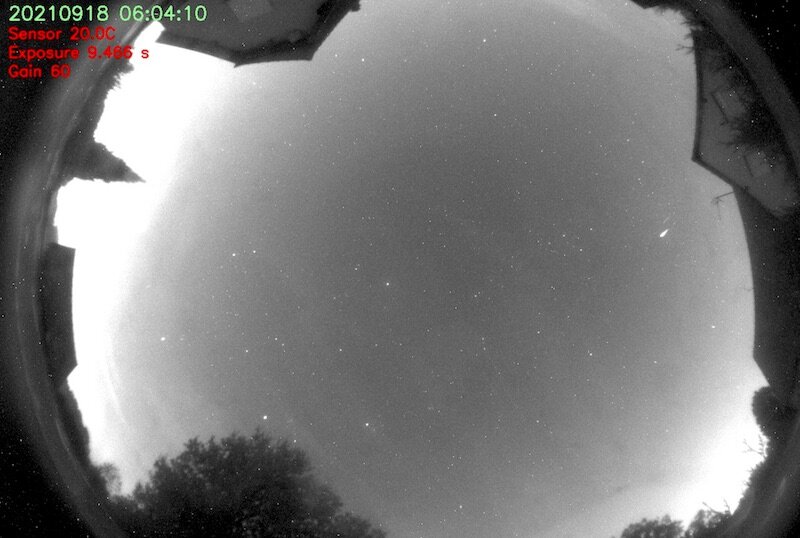

Salut Jean Pierre. Bien joué et je viens de vérifier que j'ai la même chose. Mais je t'invite a re-regarder la séquence dans ce timing la et il semble qu'il y a plusieurs trainées parallèles. Plutôt curieux. .. dis moi si tu as ça et ce que tu en penses.

Salut Eric
J'ai regardé les images encadrantes (06:03:21 et 06:05:01), aucune trace 😪
Par contre, sur celle de 06:04:10, on voit effectivement une petite trace parallèle juste au dessus. Mais vu qu'on est sur les bords du dôme, j'ai interprété cette trace plutôt comme un potentiel reflet.
J'ai déclaré l'événement sur Vigie-Ciel, mais pour le moment, je suis le seul.
