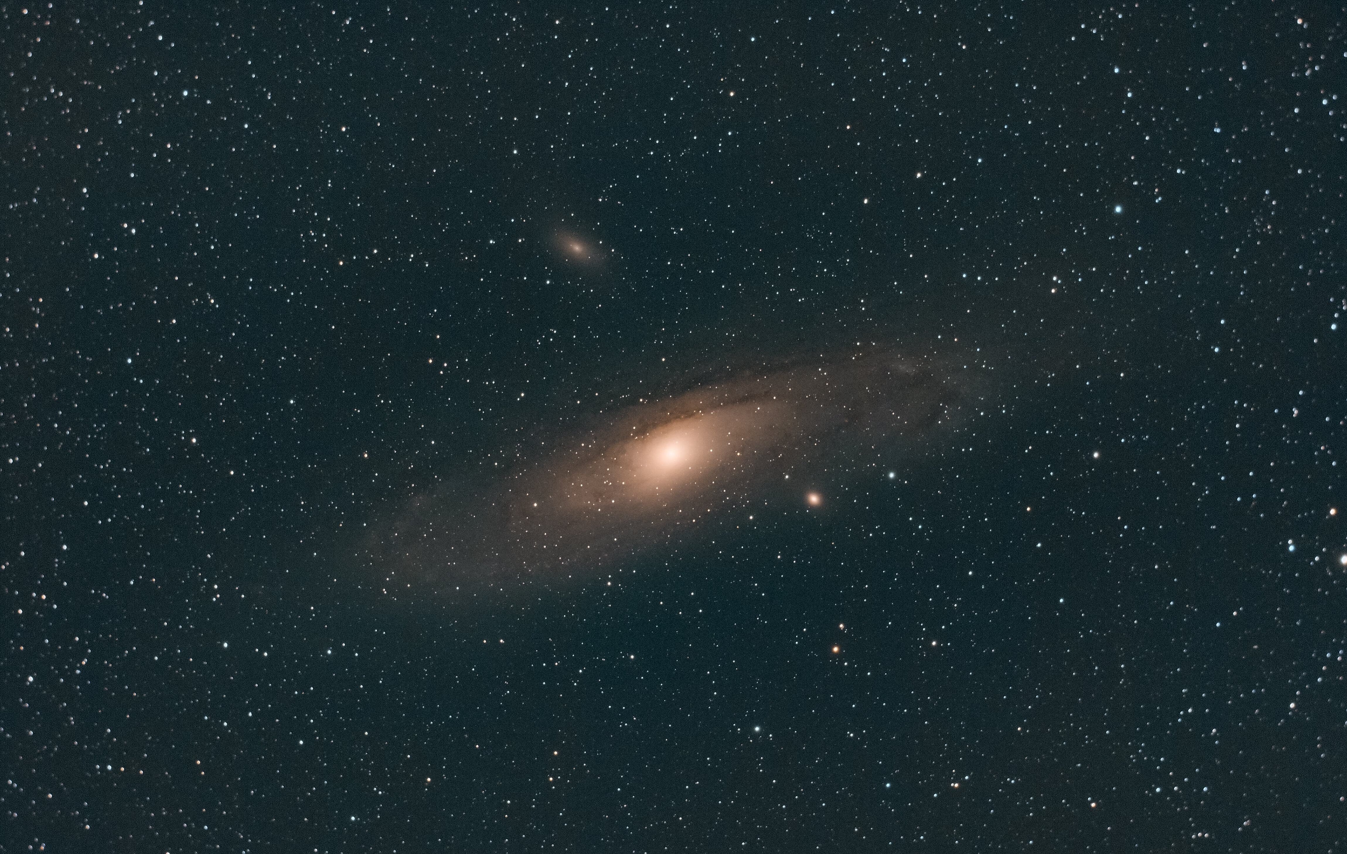

Salut à tous,
les galaxies, c'est pas mon truc, mais bon, M31, quand même, on ne peut pas passer une année sans l'imager :)
j'ai galéré avec le gradient (il en reste), c'est une partie du ciel assez polluée à cette hauteur, mais bon, le résultat, même si évidement peut être bien mieux, me convient bien :) .
matériel :
camera orion G10 imx294 + L-pro
lunette 61edphII
guidage 30x120, QHY 178mm
monture eq5 à courroies
60 x 30sec
64 x 120sec
DOF 30/30/10
traitement siril, PS et LR

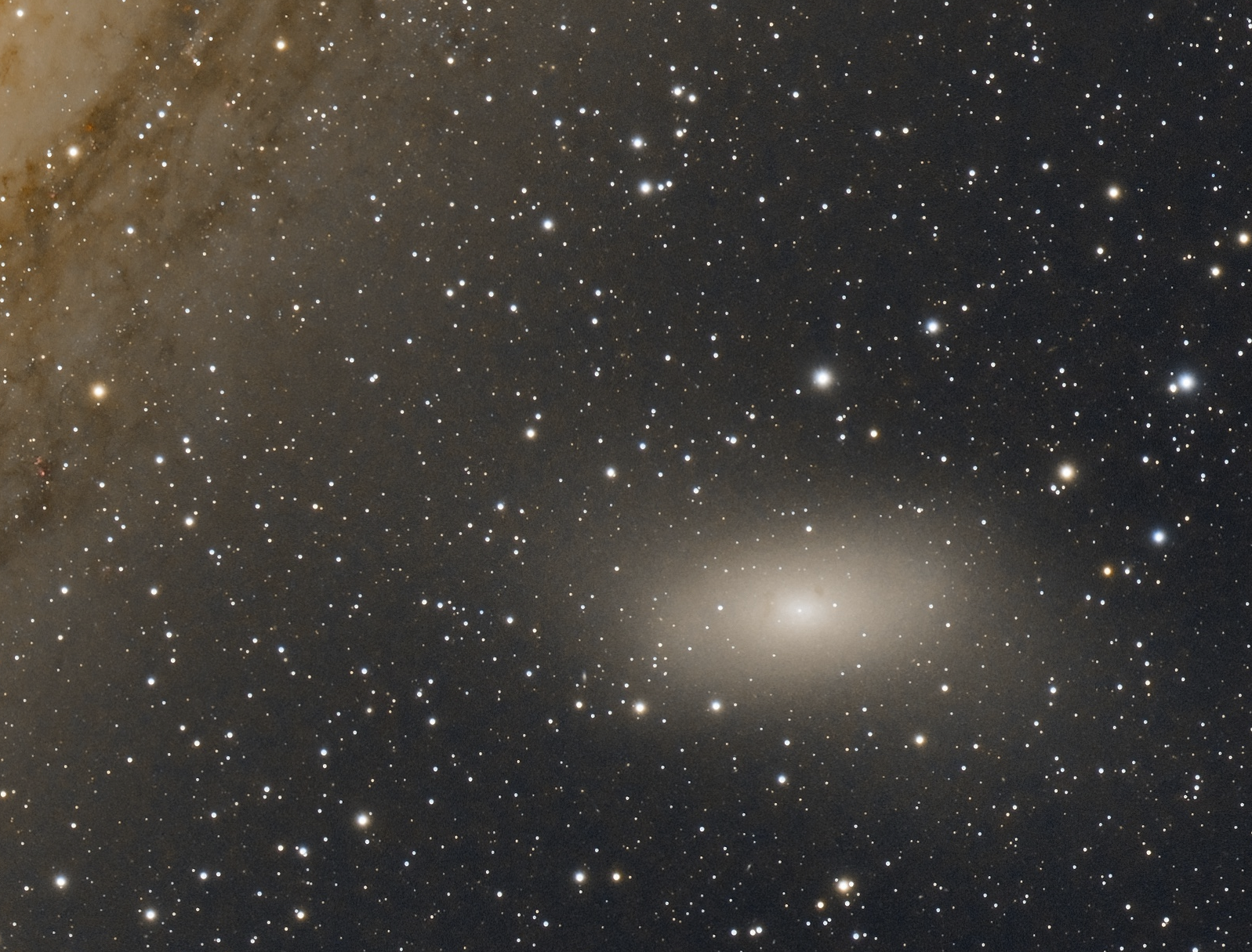

Pour comparaison avec ma dernière M31, crop sur M110. La tienne :

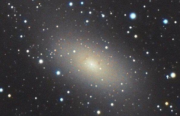

La mienne : tous les points sombres autour de M110 sur ton image n'existent pas.
Idem pour la partie très bleue dans le bras, tu as forcé sur la saturation qui dénature l'image à mon sens, ça fait un truc bizarre entre le bleu des bras et le jaune du centre.
Il n'en reste pas moins que c'est une image sympa, les étoiles sont bien rondes, juste le post-traitement à revoir à mon avis :)

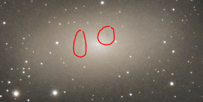

Je ne suis pas sur de ce sur de ce que tu veux dire mais ces deux taches existent bien. Ce sont des nuages de poussières connus et caractéristiques de M110.
Edit, ma version:
Modifié par nico1038
il y a 15 minutes, Wiky a dit :
Juste pour faire avancer l'analyse ;)
Ces détails existent bel et bien ;)

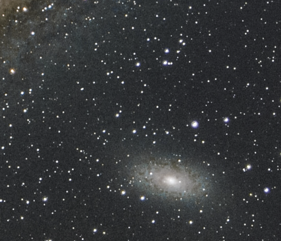

Hubble :
Le reste des points noirs sur le pourtour, lui n'existe pas.
merci pour vos retours ;)
@Colmic, oui j'ai du trop forcer, j'utilise les corrections sélectives dans PS, autant pour une nébuleuse en H + O, ça marche bien, autant sur un spectre complet c'est plus compliqué pour isoler les couleurs.
du coup, ça tranche trop net.
je referai un traitement différent, plus "doux".
Mais les galaxies.... c'est pas mon truc :D

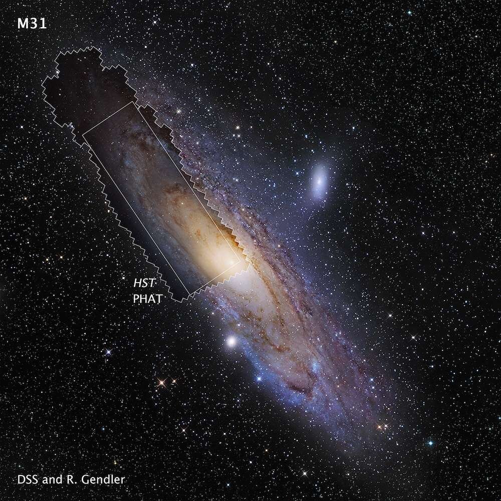

une autre version faite par Hubble https://www.france24.com/fr/20171020-le-telescope-spatial-hubble-a-capture-images-etincelantes-catalogue-messier
Il y a 1 heure, Tyler a dit :
mais bon, M31,
 très belle image de M31 que tu as faite ! tu n'as pas trop à envier à Hubble : ton traitement me plait bien et est proche de celui de la NASA !
