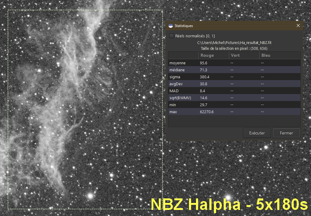

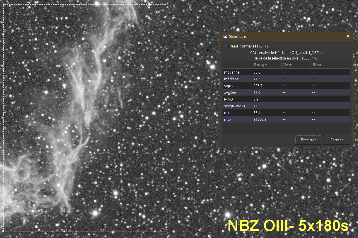

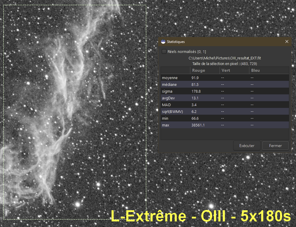

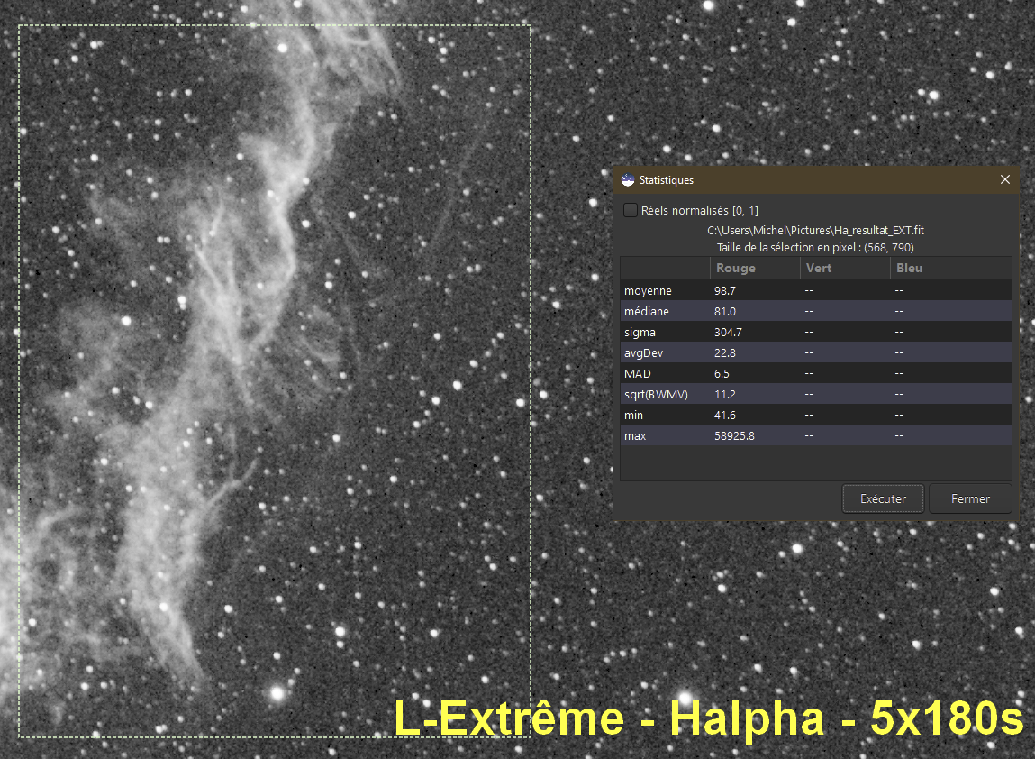

Voici le résultat de l'empilement de 5 images, avec retrait des DOF, avec pour chaque image l'analyse statistique d'à peu près la même zone.

En terme de constat, on peut voir sur les statistiques que les signaux sont vraiment très proches, aussi bien en Ha qu'en OIII.
Je constate une autre chose : au L-Extrême la MAP est décalée en halpha, et au NBZ c'est l'inverse elle est décalée en OIII, sachant que je n'ai pas réalisé la MAP en autofocus mais au masque de Bahtinov sur les 2 filtres.

Côté méthode, j'aurais peut-être essayé de comparer les stats sur vraiment les mêmes zones... Et je n'aurais pas appliquer l'histo automatique. Je l'aurais fait automatiquement sur 1 et j'aurais reporté les mêmes paramètres sur l'autre... Et méfiance aussi côté comparaison des sigmas car une meilleure MAP va l'augmenter alors que les MAP sont pas tout à fait identique entre les 2 filtres (Ha meilleur avec le NBZ et OIII meilleur avec le L-eXtreme). Après c'est certainement pas la stat à mettre le plus en avant par rapport ton analyse. C'est la moyenne qui n'est pas affecté par la MAP qui sera intéressante.
Après sauf si je n'ai pas compris un truc, dans ta démarche tu ne prouves pas qu'il n'y a pas de perte de signal sur des instruments rapide avec le L-eXtreme... Le Idas NBZ a peut-être le même problème... Tu montres seulement que les 2 ont des performances équivalentes.
