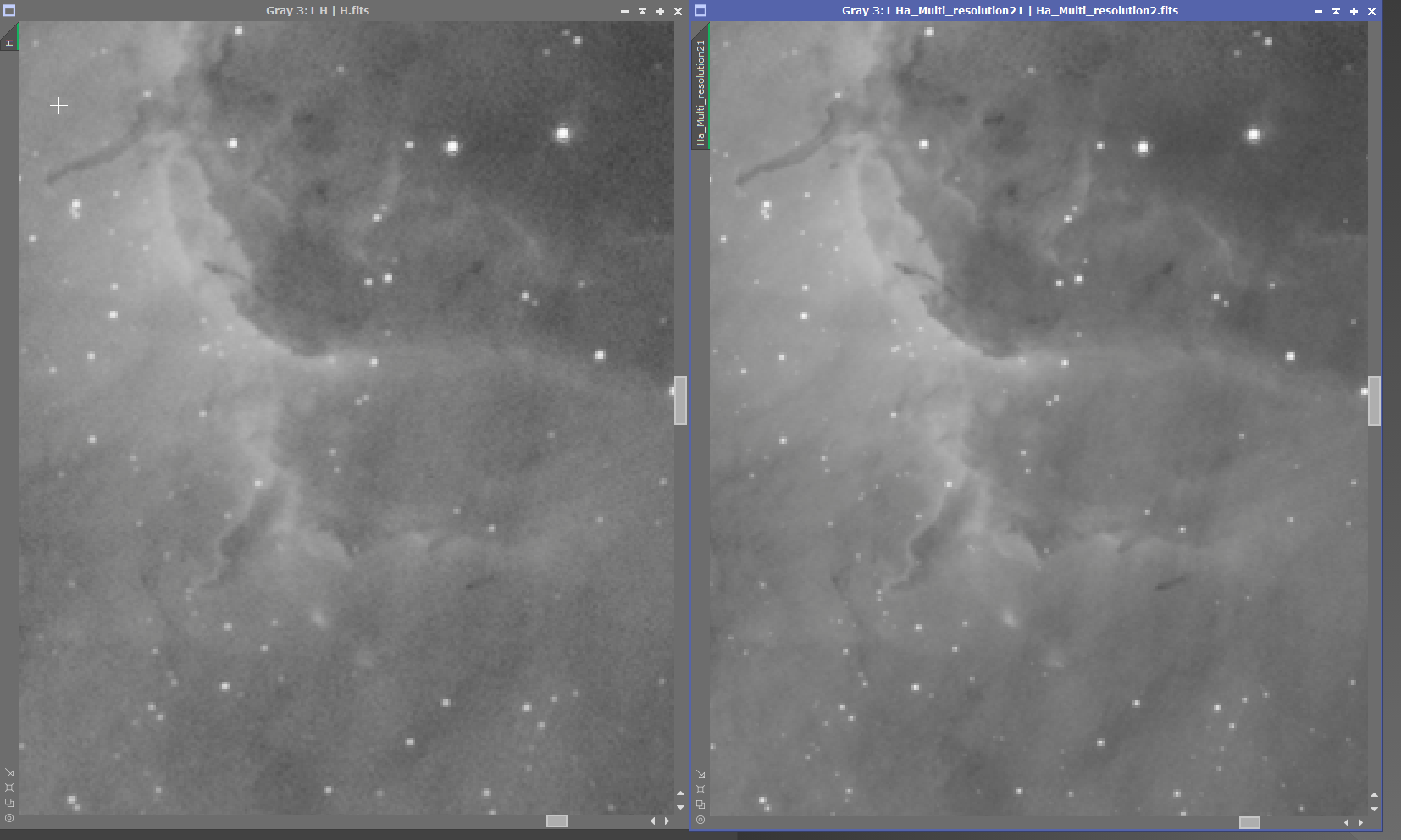

Un petit exemple avec à gauche que le canon et à droite le canon + 80ED. Au dela du snr les détails sont plus fins en multi
Faites vos masters, prenez la version d'essai 30 jours d'APP et au besoin je vous donnerai les réglages
Au-delà des aspects techniques je trouve ca cool que des gens se motivent pour collaborer, ca fait avancer tout le monde et ca motive aussi.
Modifié par *Axel*
vous nous vendez du rêve ! la différence de finesse est flagrante !
