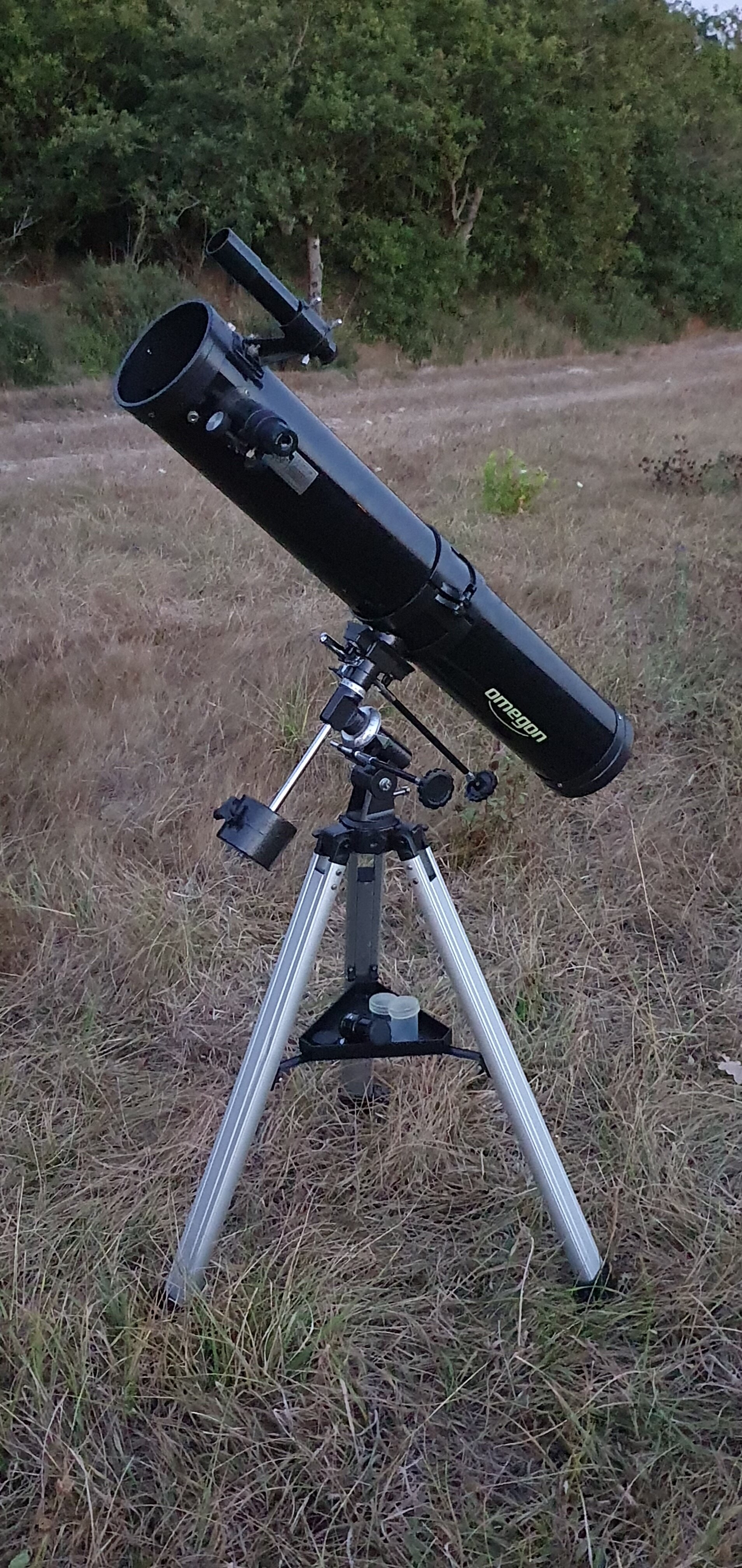

Tiens un telescope à 40€ omegon 114/900 monture EQ1  par rapport à  la première idée c est donc une crotte mais tant pis elle sera mienne.
Je contacte le vendeur, le divin objet n est toujours pas vendu et m attend, oui il m attend moi et pas un autre!
Récupération du saint graal et direction un site potentiel d observation et la grande aventure commence.
Reglage de la lunette de visé ce ne se peut pas, elle est pas faite pour etre réglée à mon avis c est de la déco mais bon je réussi tant bien que mal ( voir pas si mal ). Pour ce qui est des gros mots colimation, mise en station ben ... voila c est des gros mots et ce soir j avais pas envie on verra ca une prochaine fois donc se soir c est roots . Donc les possibilités Jupiter qui se la pète et Saturne qui fait coucou.  Ben vous y croirez ou pas mais saturne a des anneaux si si je vous assure et Jupiter a plein de potes lumineux et des stries.
Pour 1 première fois et en connaissant pas grand chose je trouve que c est pas si mal.( faut pas le dire mais j en suis retombé en enfance tellement j étais content)
Comme quoi finalement pour débuter faut juste se lancer.
Pour le prix j ai oculaires 25, 10, barlow x2 et un filtre pour la lune .

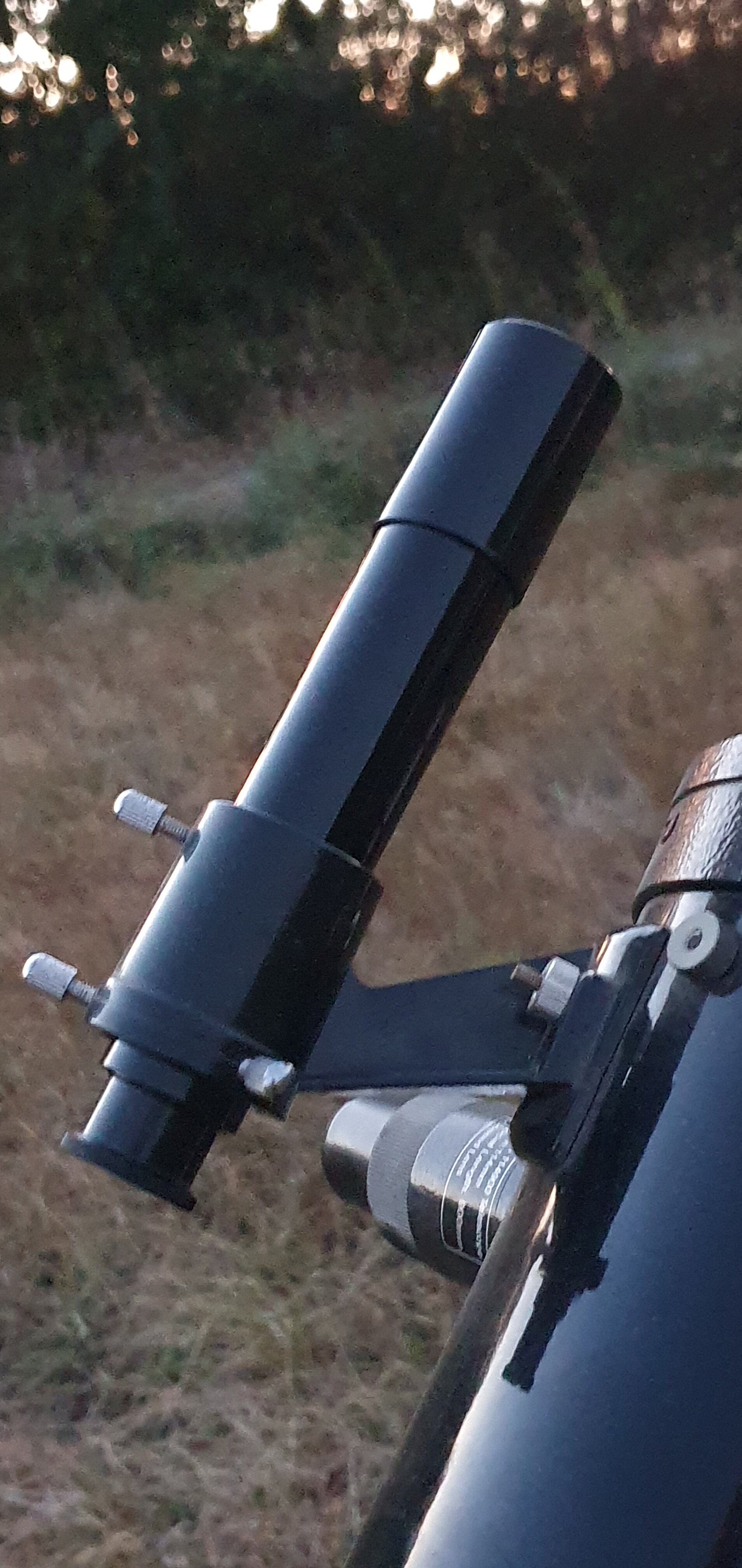

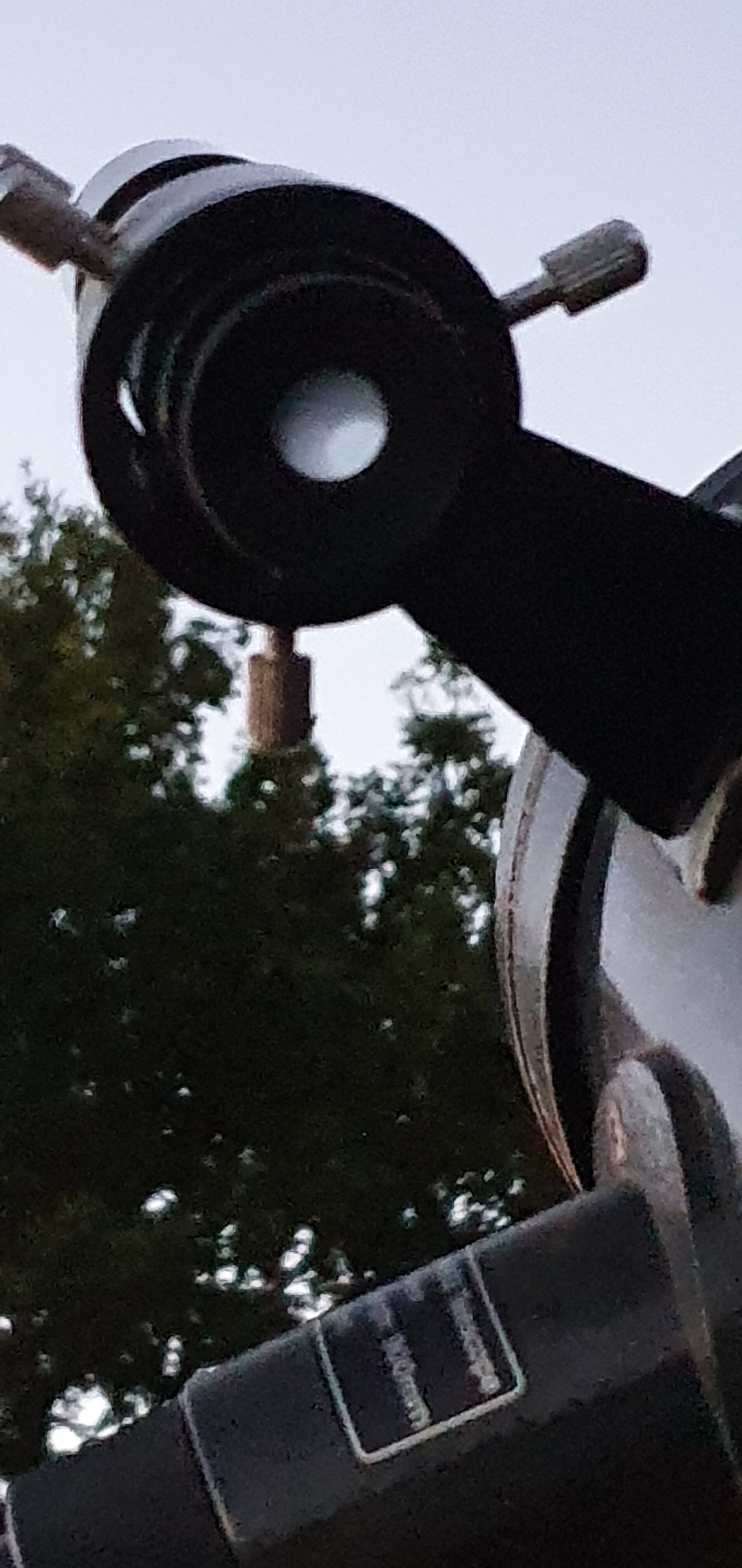

Le seul point noir c est ce $%#@& de biiiiip de visé qu il va falloir changer treeeeessss vite donc si vous aves des idées suis preneur.

Salut Drop ! C'est bien d'apprendre la mise en  station mais ça ne sert pas à grand chose sur ce type d'instrument non motorisé et purement visuel. C'est sur que pour le prix tu ne pouvais pas avoir autre chose mais ça te permet quand même de voir les planètes et les messiers les plus faciles au prix de pas mal d'efforts. Pour gagner en confort tu peux acquérir un viseur point rouge comme celui ci Red Dot Star Finder convient à d'autres télescopes astronomiques haut de gamme de la série 80EQ SE SLT | AliExpress il est en général fourni avec d'autres télescopes du commerce.
La première fois que j'avais acheté un télescope c'était au super marché du coin un 115/900 comme le tiens (70€ environ) sauf que la monture EQ partait en morceaux je l'avais donc rendu au magasin le lendemain à mon grand désespoir, il a fini dans la benne destinée à la destruction ... C'est a ce moment là que j'ai compris qu'il fallait mettre une certaine somme dans un télescope 😀

Merci LH44, c est sur ce telescope pour 40€ je me doutais que des détails seraient à changer. C est plus le support de la lunette de recherche qui est " naze " que la lunette de recherche elle-même. J estime qd même avoir fait une tres bonne affaire parcequ'un omegon 114/900 ace prix j en ai pas vu d autres😁

À tout hasard, parce que c'est déjà arrivé plusieurs fois : tu as bien mis le joint ? (Sans le joint, l'alignement ne tient pas.)
Hello Bruno donc il y a 1 joint quelque part, je pense que le précédent proprio a dû le fumer 🥳 parceque je n en ai pas vu. Demain j essaierai de mettre des photos du télescope

+1 = joint obligatoire sinon, comme le dit Bruno, ça ne tient pas. essai avec un joint torique, on sait jamais ??? (de mémoire, le joint original est assez fin du genre 1 mm ou 2 max)
Sur la première photo, on voit le joint au milieu du chercheur : https://www.webastro.net/forums/topic/149706-comment-assembler-un-chercheur-help-me/?do=findComment&comment=2283079

Dire qu 1 si petit truc absent peut faire ch.... , m embêter à ce point  . M enfin ça ne m a pas empeché de viser une grosse poussière hier ds le ciel m31.
