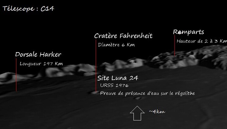

Suprise au 7mm : j'ai eu de la turbu rapide qui se manifeste comme du papillotage/scintillement chromatique jaune-violet.
J'allais abandonner mais je me dis que je peux éliminer du violet si c'est que ça.
Je passe un filtre jaune Baader et là c'est comme si on avait nettoyé mon pare-brise un jour de brouillard.
Fahrenheit (gauche) et Cléomèdes (droite) au rendez-vous, les petites montagnes au fond, c'est "croustillant" et, surtout, les reliquats (cratère ?) en dessous et les nuances des poussières, des rides...

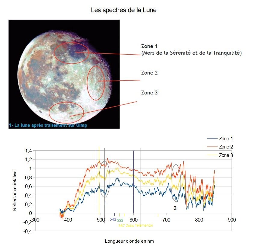

L'Astro donne des images douces, elle commence à peine à grincer à 170x avec ce scintillement. Le liseré lunaire est alors ... violet.
Suis restée bête, j'aurais parié bleu mais c'est sans compter notre décalage de couleur en faible éclairage pas rapport aux mesures photos.
On atteint des détails grâce à ça douceur et les nuances de terrain sur la mer des Crises sont un régal.
Et dernier étage de propulsion, le coup du filtre jaune qui donne un dernier coup de pied au cul, suis pas au maximum mais je confirmerai cela un autre soir.

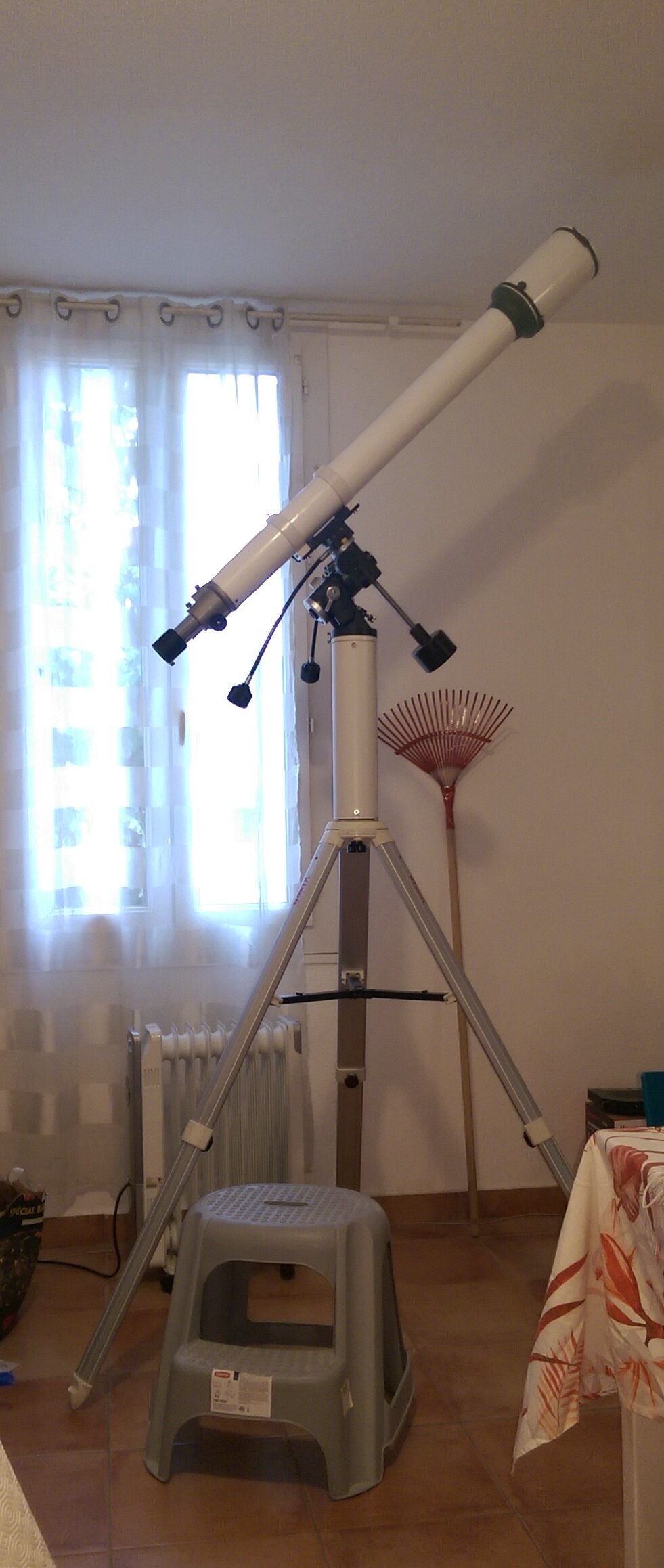

Presque prête mais déjà fonctionnelle.
ça fait comme dans le temps ... à se craquer les vertèbres à observer la tête en l'air.
Si besoin motorisation j'ai une plaque Losmandy à côté pour la monter sur la GM8.
PS : le plafond est à 2m55
... les deux marches c'est toujours utile...

Euhhhhhhh, 1m60 c'est avec ou sans renvoi coudé @pancho61 ? par ce qu'on est pas tous logé a la même enseigne là dessus 😁
Superbe lyl, belle bête, plus qu'un beau trépieds en bois, et elle est parfaite.
j'imagine que le Vixen est top fiabilité, mais qu'est ce qu'il est moche.

Bon c'est bien beau tout ça... Et le râteau, c'est pour gratter le givre sur le par-buée ?? :ninja::be:

Non, j'ai pleins de feuilles en ce moment.
  Le 07/12/2021 à 16:08, Jorris a dit :
Voir davantage
Ah oui tiens, je l'ai oublié.
Et je l'ai pas dis, mais j'ai ajusté la fixation du pilier avec une semelle plus grande. La SXG a un trou de 45mm, le pilier 60.
Il y a une semelle presque au diamètre en plaque de carton-bois et un joint d'étanchéité caoutchouc de 80/60. L'assise est optimale et ça ne vibre pas.
Pour info le pilier fait 5kg...

Excellente idée ce bricolage, c'est un pilier d'EQ5 ? ce trépied est bien mais tu as raison, son gros défaut c'est les vibrations encore plus si tu observe sur sol dur... mais il est facilement transportable et ne bronche pas avec des charges lourdes a condition d'utiliser le triangle ( en option 😳) ou on peut en fabriquer un assez facilement. La base est assez large de mémoire.

Il y a aussi un autre moyen pour rendre plus rigide les pieds : les remplir entièrement de sable.
Je l'ai fait sur mon EQ-6, ça marche vraiment bien !  Mais le prix à payer est bien sûr le poids mais
en plus l'impossibilité de les régler, donc à réserver à un terrain plat et une hauteur prédéfinie. Je
pense que le duo triangle + sable devrait vraiment améliorer énormément les choses sans trop se
ruiner..
Après, rien de mieux qu'un trépied en bois "maison" de bonne facture, c'est certain.
Je prévois un de ces 4 de vider les pieds de l'EQ-6 et de tester une autre méthode : les remplir de mousse
expansive. Je garde cette monture comme monture transportable car pas trop lourde mais capable
de porter un 300 léger. La mousse devrait, j'espère, être un compromis intéressant. A voir...

Il faut bien choisir l'essence de bois (Berlebach utilise du frêne correctement séché et vernis de plusieurs couches)
ou on peut faire ça aussi en fibre composite réalisée à partir des nouveautés : lin/basalte.
Bref incorporer de la fibre naturelle pour améliorer l'effet d'amortissement des vibrations.
Le sable c'est une bonne idée pour descendre le centre gravité quand tu as une masse lourde en extrémité.
En l'état, sans l'allonge le HAL-130 supporte une quarantaine de kilos et il est plus bas car plus ouvert que le AL-130 qui est à réserver aux instruments provoquants moins de contraintes.
Je verrai ça à l'usage avec la colonne et le triangle.

Et surtout cela amorti totalement les vibrations, c'est vraiment flagrant !
Les parois très fines des pieds de l'EQ6 sont des nids à vibrations.

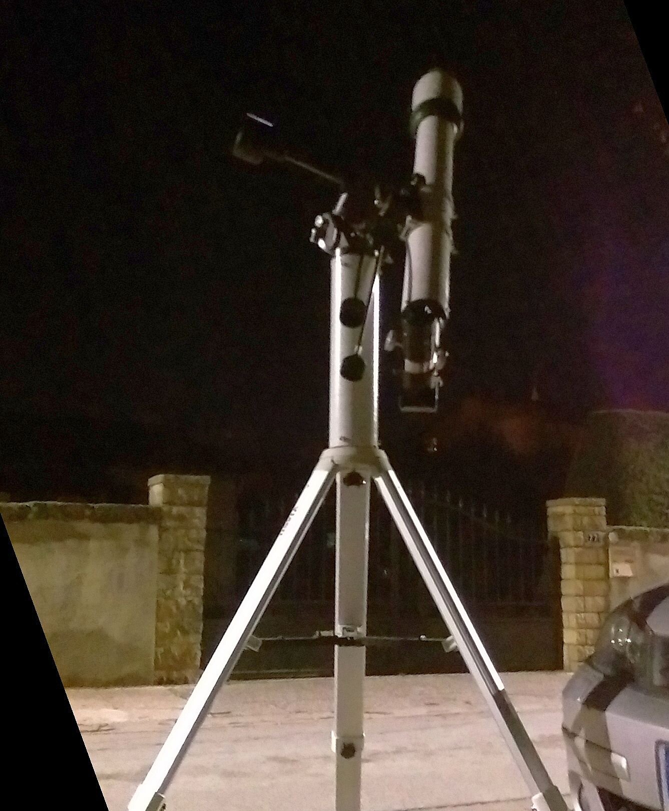

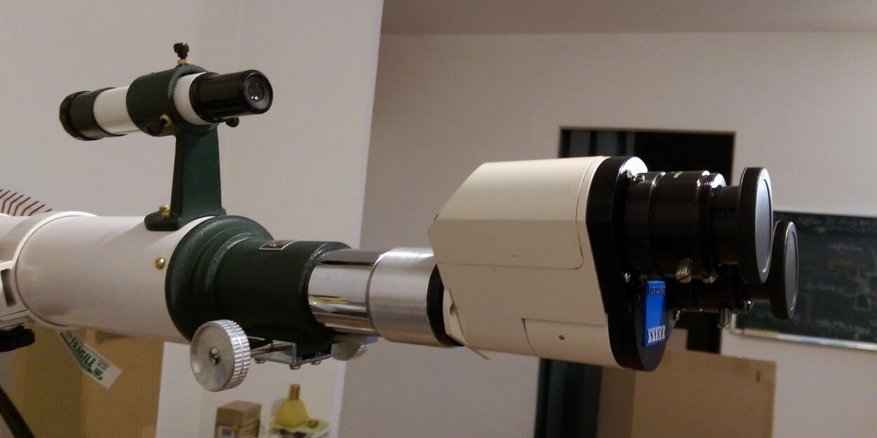

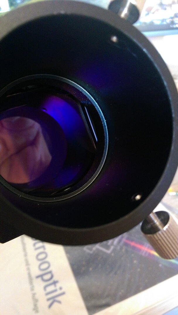

Promenade de santé ce soir, l'adaptateur M48, coulant 2", super renvoi coudé à prisme Zeiss like, Clavé 55
J'ai pu regarder la Lune position assise sans monter le trépied au maximum. En plus c'est vraiment agréable de viser la polaire sans faire du quatre pattes...
Le contre-poids est un peu juste pour le coup.
La plus belle vue reste à l'hypérion 36, une belle claque pour les détails à foison.
Reste trois trous à percer pour remonter le chercheur et l'objectif à ajuster un tantinet, le rebond du laser n'est pas tout à fait dans l'axe.
1/2h avec le Radian 6mm et un filtre jaune pendans 15mn. Tilt, j'ai touché le cratère Hadley et une extrémité de la rima un vref instant, c'était pas gagné ce soir.

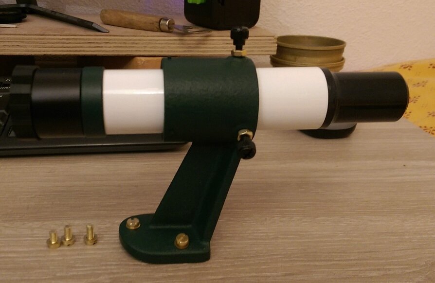

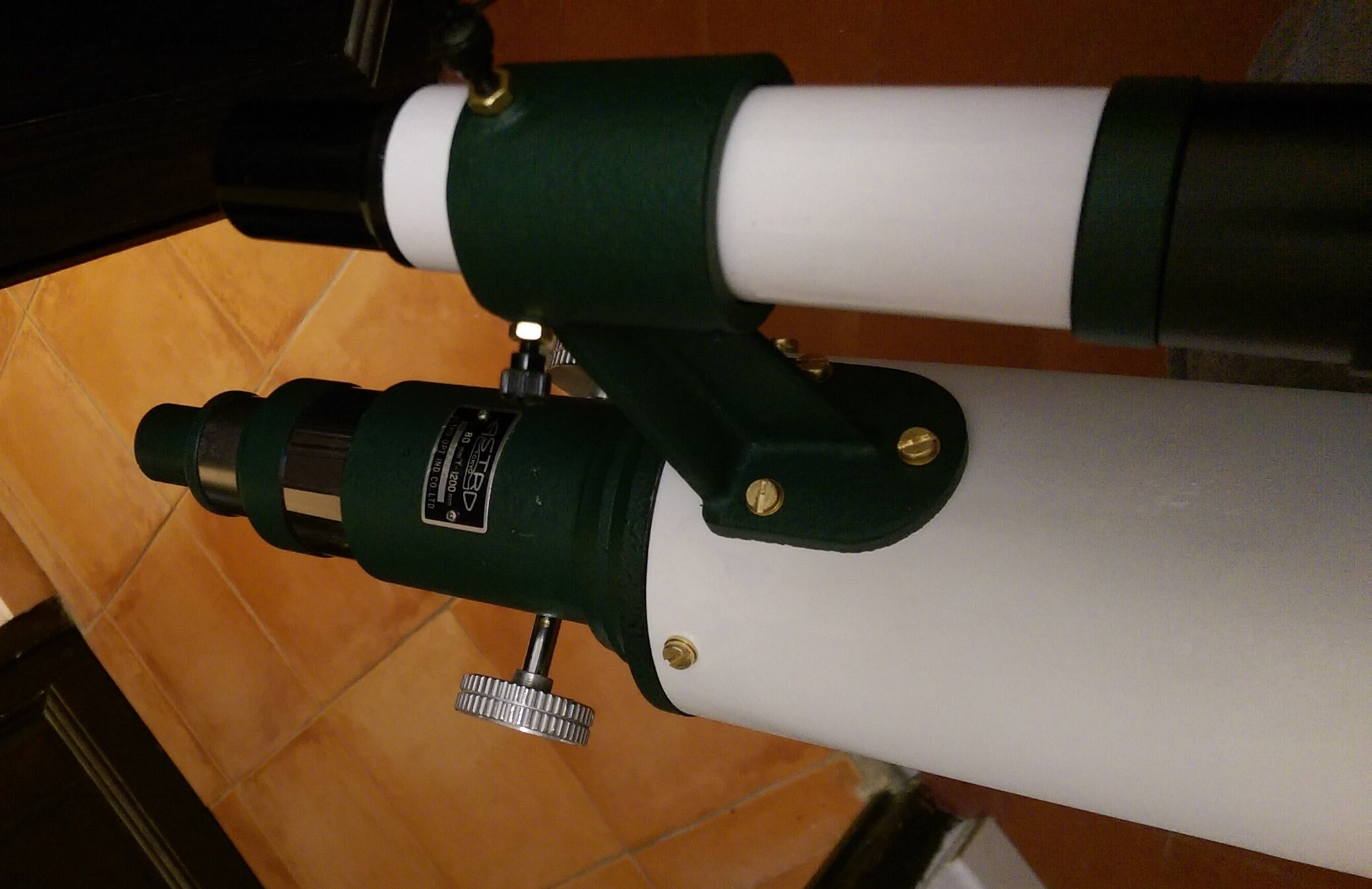

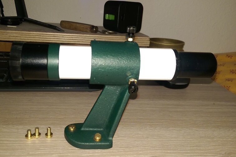

Elle en a déjà un long, réticulé, j'ai bien galéré à lui trouver une lentille objectif de remplacement.
Petite facétie couleur pour les vis, que j'ai du couper à longueur et ébarber à la toile émeri.
Les 3 noires pour le réglage sont à pointe de touche que je façonne avec une goutte de colle epoxy. il a 3 micro-vis devant pour un réglage fin et maintien.
Ca pête avec le flash.

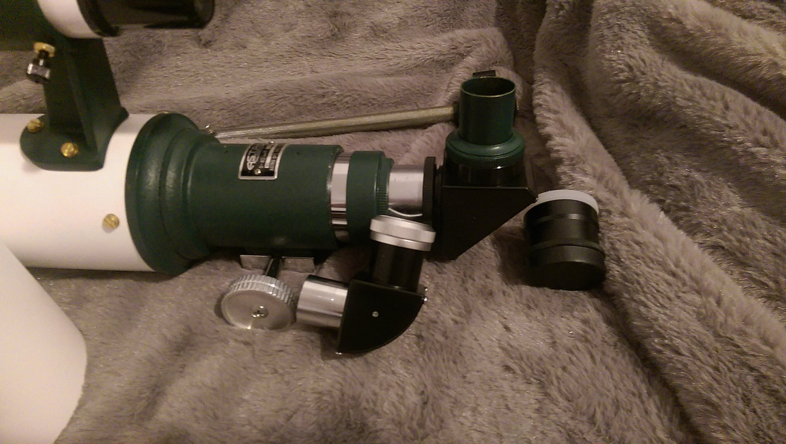

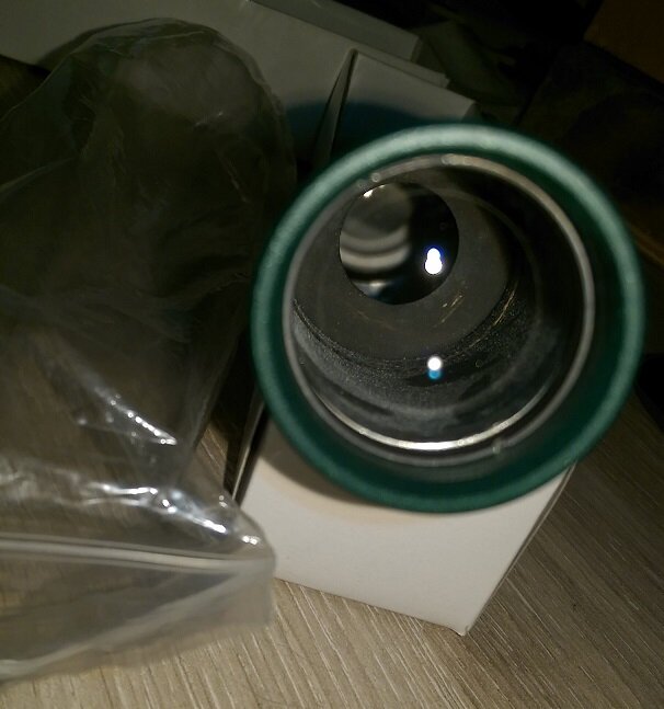

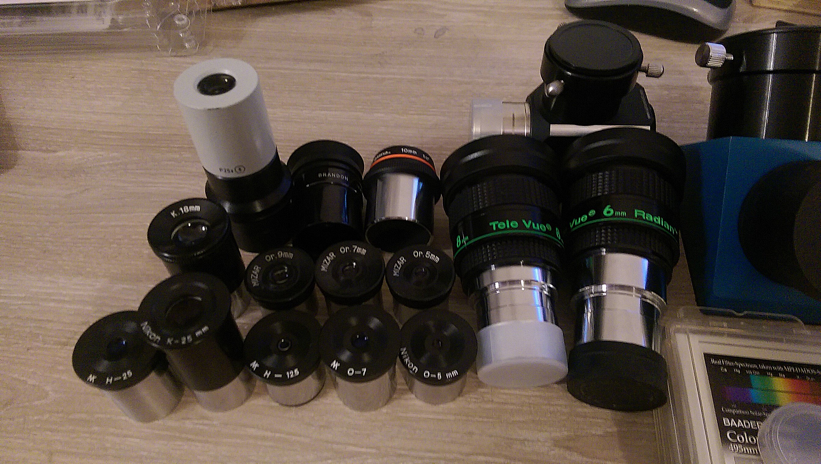

Je lui ai trouvé le renvoi coudé vissant M36.4 Vixen qui va bien. Deux sorties en 24.5 et 1"1/4.
Ça teste bien en ce moment, merci à Pancho61 pour le prêt des Nikon.
Le meilleur sur cette lunette est le Zeiss König 1 // 2-1 (ref Pl 25x(8), 46°), avec une bonnette sinon on se met trop près (elle manque sur la photo). Même niveau que le Masuyama mais une fois équipé avec le bout de caoutchouc en plus, il y a une compensation latérale de la couleur spécifique à l'achromat, c'est impressionnant sur la Lune sur le dernier tiers de champ extérieur, c'est quasiment aussi piqué qu'au centre, on profite de tout le champ.
Voir ce post, il relate un comparatif entre en Baader classic ortho et cet oculaire sur une lunette 70/700 calée haut : http://www.astrosurf.com/topic/130147-starbase-80-et-origines/?do=findComment&comment=1719348
Les Nikon orthos sont un peu dans le même genre de compensation.
Modifié par lyl
  Le 24/03/2022 à 23:50, oliver55 a dit :
Comment les oculaires Nikon s'en sortent-ils stp?
Voir davantage
Mieux que les orthos Tani, c'est surprenant de peps et de blancheur. Tu les pousses derrière une barlow de compétition (Zeiss)
Il n'y a pas une irrégularité d'image, c'est dilaté mais pas sali du tout, le contraste est tenu comme tous les oculaires haut de gamme.
J'ai laché l'affaire à cause des corps flottants vers 240/300x (pas utile, mais on sépare bien les doubles avec, Epsilon Boötis est jolie)

D'autres sites : la mer des crises.
Test : c'est historique, le site russe de Luna 24 qui a permis de confirmer la présence d'eau sur la Lune, détecter Picard Y
La limite de résolution est autour de 3.2km pour une 80mm, 3.55km pour une 3" (76.2)
Flux lunaire : suivant les instruments et la turbulence filtrage ou pas. Source : olympiades de physique 2011.
La répartition couleur du flux est assez homogène.
