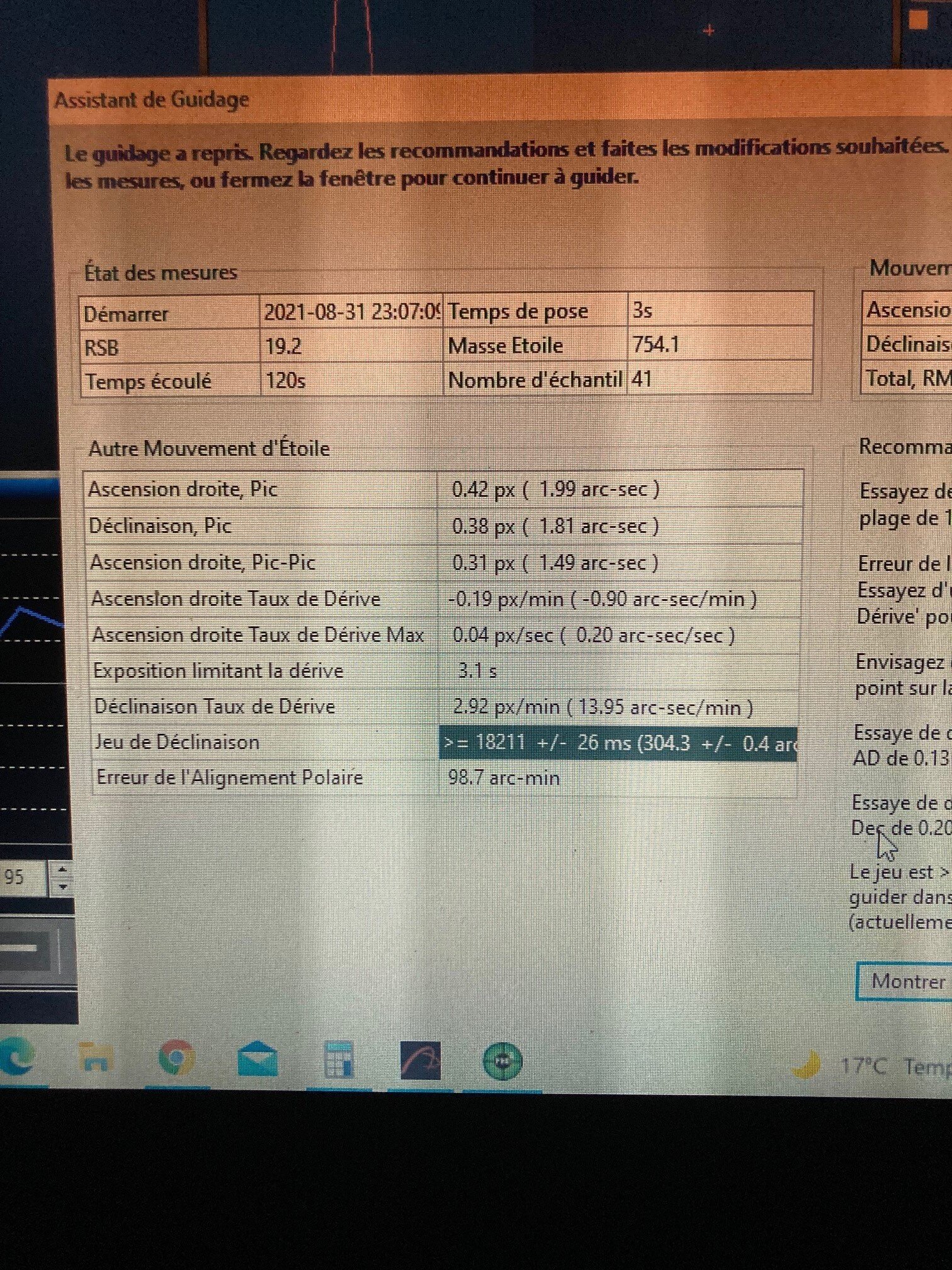

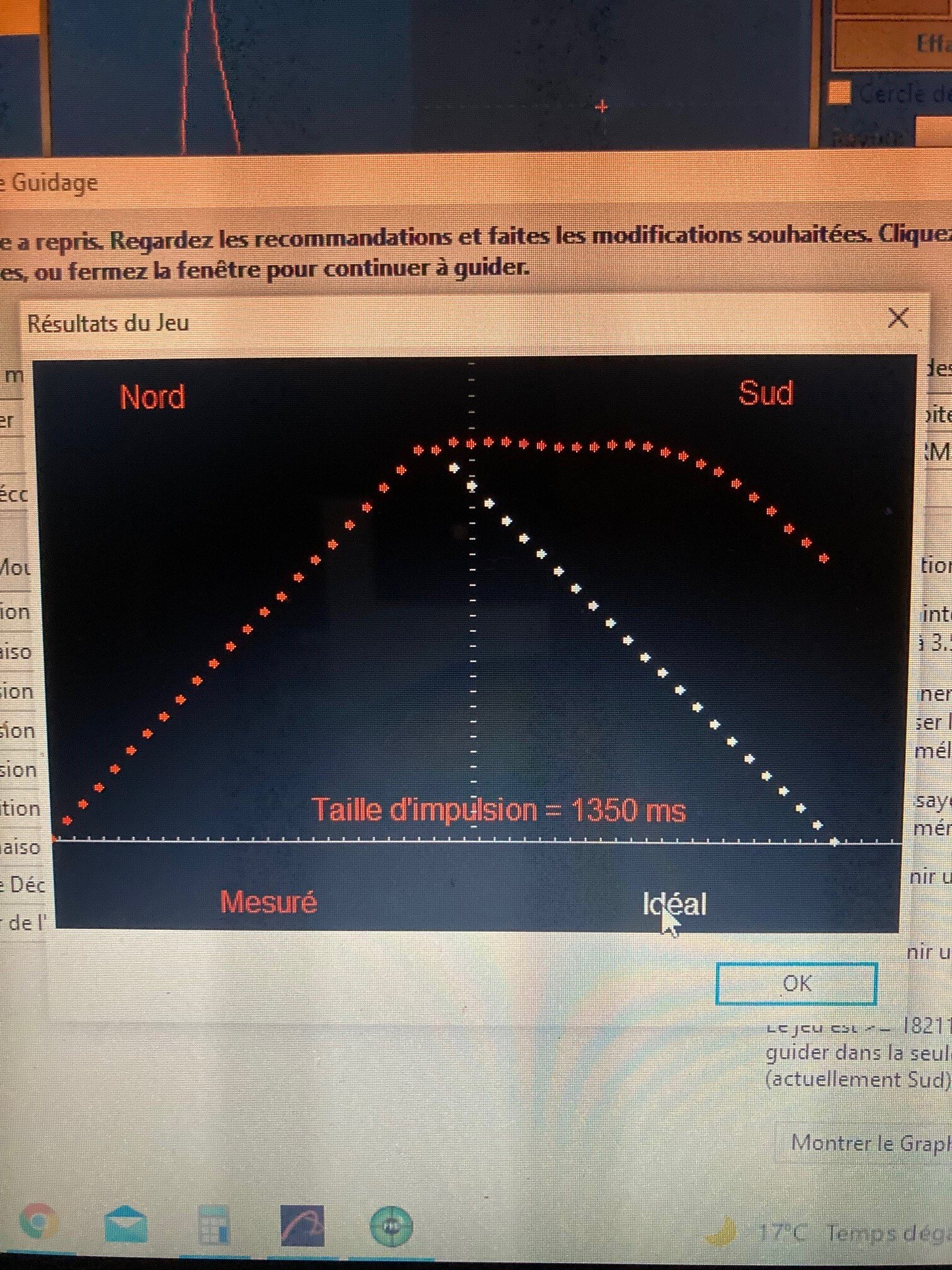

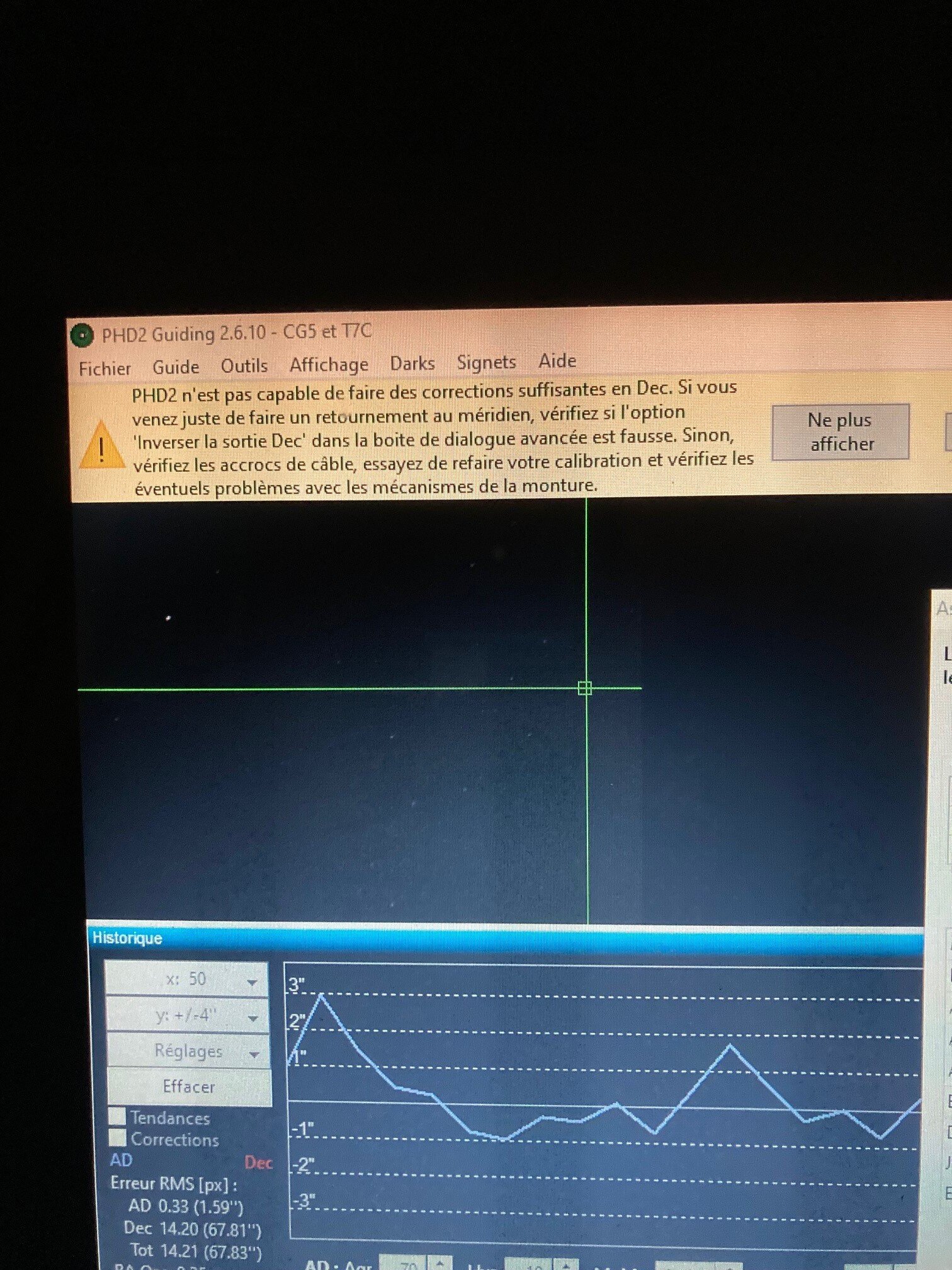

J'ai un sérieux pb avec ma monture, apparemment de backlash selon PHD2 guiding, même si je ne sens pas de jeu a la main.
Connaissez-vous un entreprise ou un spécialiste qui saurait m'aider pour remédier à cela, de préférence en région parisienne?
Merci

Je crois que l’ASGT est très semblable à mon AVX (même mécanique mais juste des carters différents).
si tel est le cas, le backlash en DEC peut venir de plusieurs endroits
1- le réglage de la vis sans fin par rapport à sa copine la roue dentée
2- le réglage des deux roues dentées (l’une est solidaire de la VSF, l’autre du moteur)
3- le jeu dans le train réducteur du moteur
Le 3, je le note pour la forme car c’est très difficile voire impossible à régler (c’est dans un carter fermé et ce sont, sur mon AVX en tout cas, de petites roues dentées en plastoc).
par contre on peut assez facilement vérifier puis régler les deux premières sources de jeu. Pour 2, ouvrir le carter et bouger l’une des deux roues dentées à la main suffit pour voir s’il y a du jeu.
Pour 1 il faut commencer par enlever le moteur, même si ce n’est pas
compliqué ça peut faire peur quand on ne l’a jamais fait. On trouve pas mal de « tutos » pour l’AVX qui sont - normalement -applicables à ta monture.
Merci beaucoup pour vos réponses! https://www.darkframeoptics.com/ a une très grosse liste d’attente mais a l’air sérieux.
Un des membres de mon club astro sait tuner les montures, c’est certainement ce que je vais faire.
En attendant, je vais essayer l’autoguidage dans une seule direction en DEC en prenant soin de ne pas faire un alignement polaire parfait. (Facile…)
