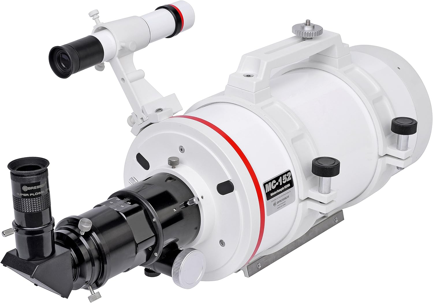

Je possède un mak 152-1900 de marque Bresser.
Celui-ci possède un porte-oculaire hexafoc.
Je suis assez content du télescope en lui-même, mais le p-o me laisse dubitatif.
En effet, vendu avec une molette au 1/10 (offre spéciale), je remarque que :
1- la molette au 1/10 ne fonctionne pas, car elle ne communique avec rien, elle est juste fixée et tourne dans le vide. Montage en magasin.
2- en faisant les mises au point, je remarque parfois que la crémaillère « croque ».
3- mise au point assez difficile, mais compte tenu du fait que j’ai un gros astigmatisme, corrigé au moyen d’une lentille et un début de cataracte. Je regarde avec l’œil droit, le gauche est malade et attend une opération, mais faut attendre la fin du coronavirus. Je pense que ça peut jouer.

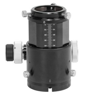

Pour le 1.
Avez vous un plan ou schéma d’ensemble de porte-oculaire avec la molette au 1/10 ?
Pour le 2 .
Sans démonter l’ensemble (sans plans), je pense à un trop plein de graisses (graisse écrasée par le passage dans les dents) ou plus grave, à des dents de la crémaillère matées.
Pour le 3.
Ca peut aussi venir des mes oculaires. Il faudrait que je trouve quelqu’un avec une bonne vue et qui s’y connaisse en Astro.
J’en viens presque à penser de changer de p-o, mais lequel prendre ?

C'est bien mon télescope.
C'est un porte oculaire SC ?
Je demande car je n'y connais rien du tout. 😌
Il semble que ton porte oculaire soit celui-ci :
Bresser fait un adaptateur vers les feathertouch (Ici) , mais peut-être est-il compatible avec d'autres crayfords. Je ne connais pas les caractéristiques des hexafoc.
Peut être bresser pourrait t'orienter vers des crafords compatibles.
Il y a 2 heures, M-H a dit :
Ouarf !!
Le prix de la bague.
Autant acheter un hexafoc. (Si ça se vend en pièce séparée)
D'un côté tu as un PO "low cost" (aucune critique là dedans !), l'Hexafoc, de l'autre, certainement la meilleure marque de PO au niveau mondial, FeatherTouch. Ceci explique simplement le prix de la bague... C'est courant en astronomie amateur.
Bon ciel !
Le pb, c'est que hormis le standard pour schmidt cassegrain, il n'y a pas vraiment de normes pour les focuser. Il te faudras passer par une bague d'adaptation. Bresser utilise son standard, il propose l'hexafoc et sa bague d'adaptation pour un focuser de très haute qualité.
Les boutiques comme pierro-astro par exemple, sauront peut-être plus te trouver une solution, sinon, tu peux voir sur ce sujet:
Et peut-être trouver quelqu'un pour te fabriquer une bague d'adaptation vers un filetage sct (UNC 2 pouces 24 TPI).  Ça te permettrait d'avoir un choix assez important de focuser. Attention tout de même, les mak et sct sont generalrment faits avec une molette de mise au point qui deplace le miroir primaire. Cela leur permet d'avoir une longue plage de mise au point. Bresser a bloqué le primaire et mis un focuser. Le point focal est donc fixe. Il est possible que les focuser pour sct aient une plage de mise au point differente. Il faut en tenir compte lors du changement ou lors de la fabrication d'un adaptateur.

Si tu veux vraiment changer le PO, il suffit en effet de mesurer la sortie arrière et/ou faire une photo de cette partie et contacter un "magasin" sérieux qui pourra) te dire quelle pièce adapter (ce n'est pas les Crayford qui manquent à différents budgets sans partir sur du FeatherTouch) et ils pourront te dire rapidement s'il faut une bague adaptatrice ou pas entre le Crayford et le fût arrière. Au choix, l'Astronome à Lorient, Pierro Astro dans le Sud, Optique et Vision dans le Sud, Medas à Vichy (+ Equinoxe Lyon, le Télescope Paris), la Clef des Etoiles à Toulouse, OU à Colmar, la maison de l'Astronomie à Paris... Ce sont des questions courantes qu'ils ont chq jour...
