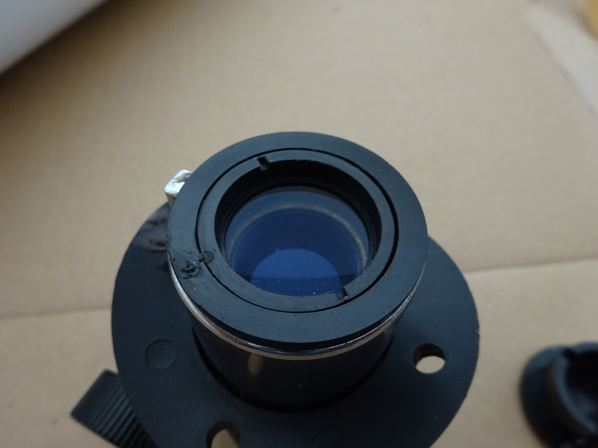

Lors du démontage l’explication de ma frustration est apparue, il s’agit d’un télescope catadioptrique 😬, c’est à dire que sa focale réelle est augmentée avec une lentille située au bas du porte oculaire. Je soupçonne aussi le miroir d’être sphérique et non parabolique. Certains ici appellent ce montage un bouzoscope 😳, cela en dit long…

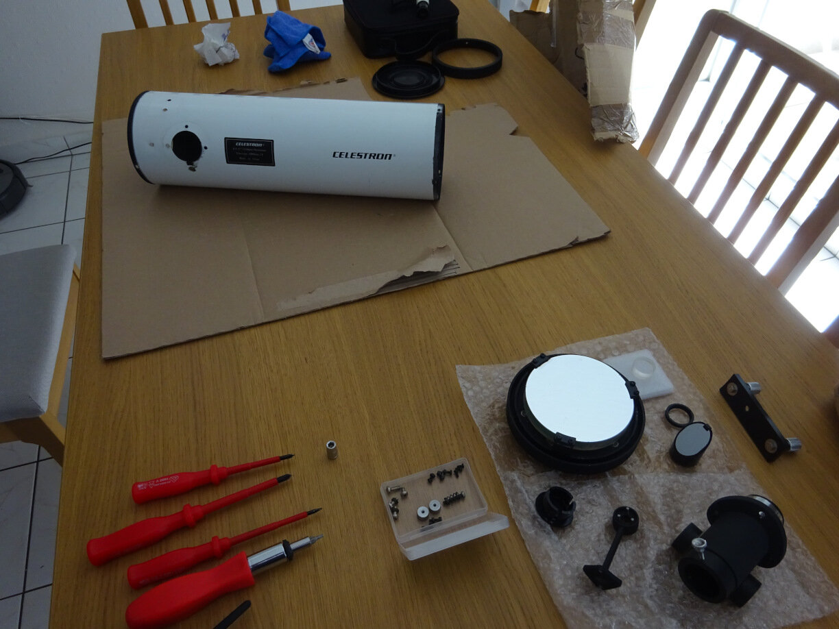

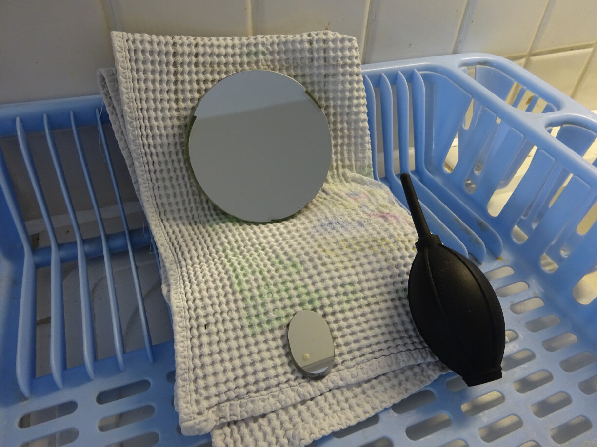

Le démontage et le nettoyage se sont bien passés. Il faut être doux avec les miroirs évidemment. Juste un bain avec du produit vaisselle, tamponner doucement avec un coton, c’est tout. Rinçage à l’eau déminéralisée et séchage avec une soufflette.
Passons au remontage, faut remettre les bonnes vis dans les bons trous, jusque là ça va 😎.

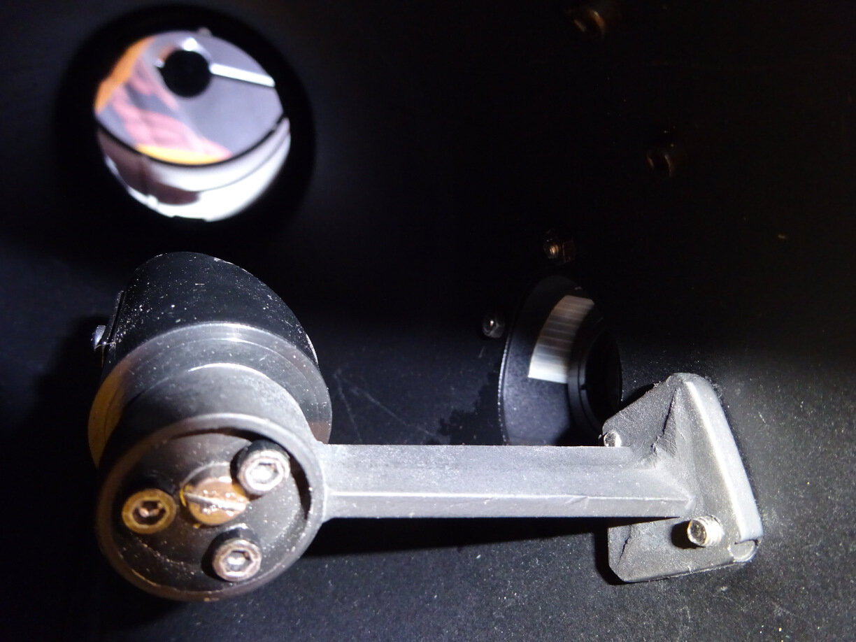

Maintenant l’étape de la collimation, c’est là qu’on va se poiler. Pour l’occasion j’ai acheté un Cheshire sur Amazon. Premier problème, à cause de la lentille et de son support, impossible de voir le reflet du primaire en entier dans le secondaire. Impossible de savoir si le secondaire est bien centré 🤯. Bref ça commence bien...
Est-ce que quelqu’un sait comment ils ont fait en usine ?? Ils ont peut être tout fait sur une étoile artificielle, mais là ce sont des furieux.
Bref il reste encore du travail sur cette partie (si c’est faisable..).

Merci, le télescope est bien propre. Je n'arrive pas à aligner correctement le secondaire car le porte oculaire contient une lentille (et son support) qui le masque partiellement.
Si je comprends bien le porte oculaire est trop enfoncé, il manque peut être quelquehose pour que le porte oculaire ne s'enfonce pas autant?
N'étant pas sur place c'est difficile? Mais si avant ce n'était pas un problème, donc quelque chose est manquant?
Il y a 22 heures, VNA a dit :
J'ai l'impression que c'est la bague de maintient de la lentille au bout du porte oculaire qui masque les bords du secondaire. Je pense que ce soucis a toujours existé.

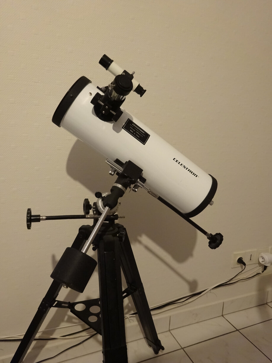

Bonne nouvelle,
j'ai repris la collimation de zéro 🥵, avec pose d'une pastille sur le primaire tout ça. J'ai un défaut de perpendicularité (je suis presque sûr que ce mot existe) sur le porte oculaire, j'ai corrigé comme je pouvais. Un premier test hier soir sur Jupiter, on devine les bandes principales malgré la turbulence. C'est bon signe 😎, mais je doute de pouvoir faire mieux avec cette formule optique.
Tout compte fait ce scope ne finira pas en porte parapluie. Après je pensais plutôt couper le tube dans la longueur pour en faire une jardinière. Une jardinière high tech qui suit le soleil pour une exposition optimale des fleurs 🤣.
Le 10/09/2021 à 19:39, Alhajoth a dit :
Avis-tu mis ton tube à l'horizontale, porte-oculaire vers le haut, pour faire la collimation ?
Oui, et aussi avec le porte oculaire sur le coté.
