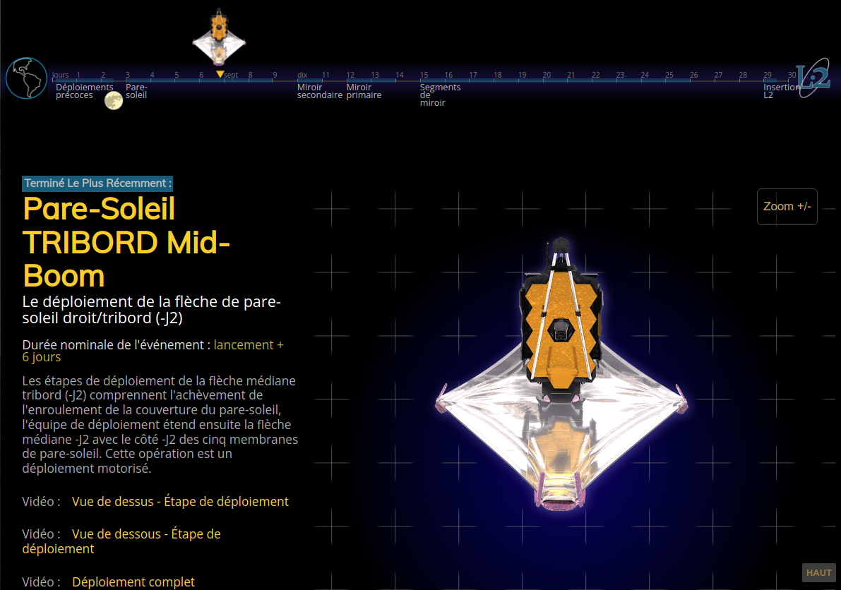

Petite question, le JWST est pratiquement à la moitié de son parcours vers L2 aujourd'hui !
....et ce en 5 jours !...comment se fait-il qu'il lui faille 25 jours pour parcourir l'autre moitié ?....il va falloir qu'il ralentisse pas mal ?

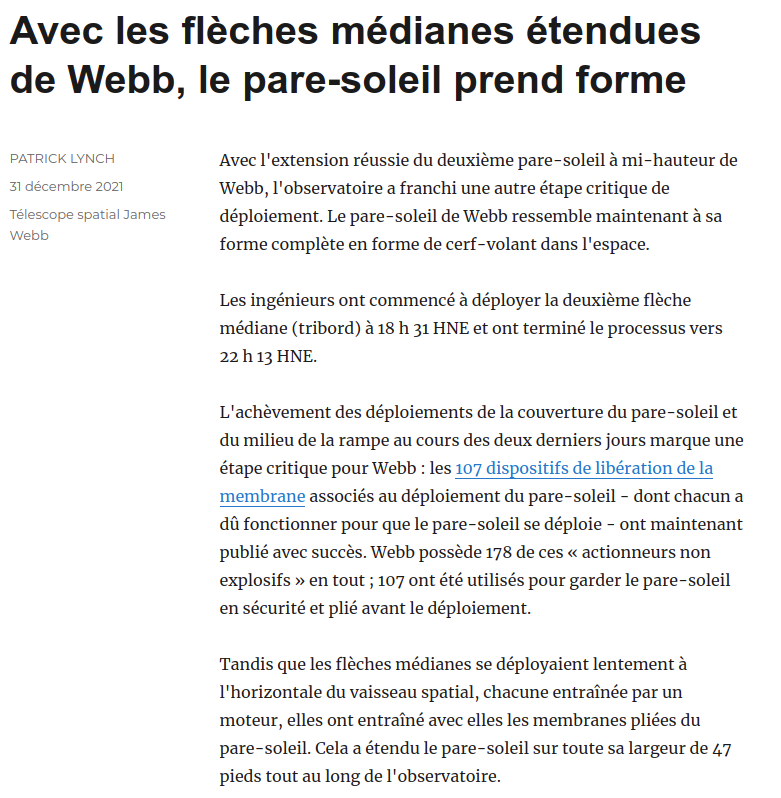

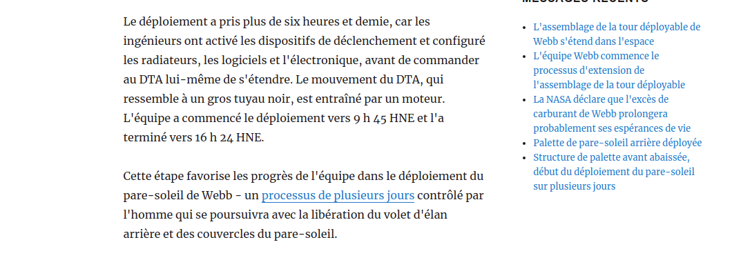

L'opération était très délicate puisque sur les 178 "actionneurs" non explosifs que possède le JWST pour déployer l'ensemble du télescope, 107 sont directement lié au déploiement du pare soleil.
https://jwst.nasa.gov/content/webbLaunch/assets/video/deploymentSteps/1k/WEBB_JmBoom2_1280_30fps_h264.mp4
  • J'aime 3

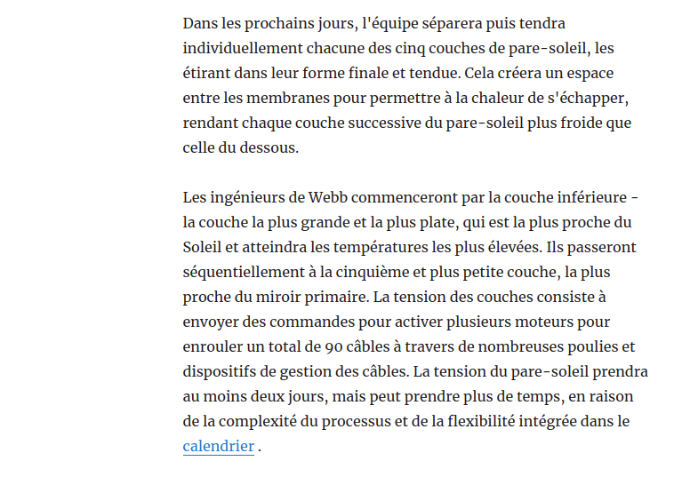

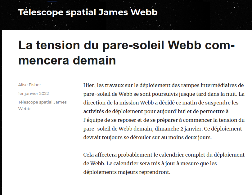

Voilà le dernier Tweet de la Nasa, il y à 3 heures :
#HappyNewYear! Alors que le travail sur les déploiements de l’écran solaire à mi-flèche a pris du retard à la veille du Nouvel An, notre équipe fait une pause pour se reposer et se préparer à la tension de l’écran solaire demain, le 2 janvier. La tension devrait durer au moins deux jours : https://blogs.nasa.gov/webb/2022/01/01/webb-sunshield-tensioning-to-begin-tomorrow / #UnfoldTheUniverse
Un très léger retard dans le déroulement des opérations, pour assurer le repos des équipes qui font un boulot extraordinaire. :1010:
Vu la complexité de l'instrument et surtout le milieu dans lequel il évolue, prendre le temps qu'il faut, est bien sûr la plus sage et rationnelle des décisions. :pou:
  • Merci / Quelle qualité! 2
Le dernier message de Patrick Lynch est un peu inquiétant. J'ai l'impression que c'est de la pure communication qui cache un problème. J'espère me tromper. Déjà 2 jours de retard pour la mise sous tension des voiles.
Modifié par imarek
Pareil...
J'aurais pu entendre ce discours _après_ que les voiles aient été tendues. Mais pas avant. Au moins, les conditions de températures auraient été plus proches de la (future) réalité.
Est-ce à mettre en lien avec le souci qu'ils ont reporté d'un capteur qui n'a pas donné l'indication de la bonne position d'un bras ? Certes, d'après eux, d'autres capteurs auraient montré que le bras était bien déployé, mais l'est-il vraiment complètement ou manque-t-il un chouïa qui pose effectivement problème pour la tension des voiles ?
Normalement les bras se sont correctement développés. Le souci de capteur concernait le retrait de l'enveloppe de protection du pare-soleil, rien de bien grave au final.
Le premier jour de délai a l'air normal, l'argument « faut qu'on souffle un peu » me semble légitime. Pour ce second report je ne sais pas quoi en penser, pour l'instant ils disent qu'ils n'ont pas commencé la mise en tension des feuilles, donc a priori pas encore de problème...
