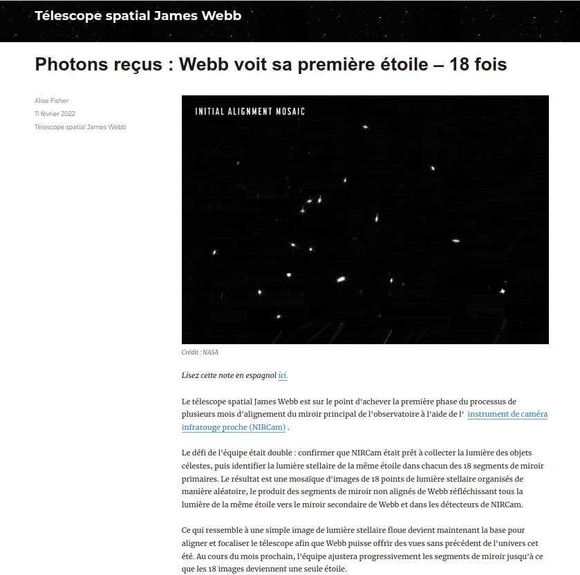

Pendant le processus d'envoi du front d'onde, un capteur de front d'onde, NIRCam dans ce cas, mesure les imperfections dans l'alignement des segments de miroir qui les empêchent d'agir comme un seul miroir de 6,5 mètres.
Les ingénieurs utiliseront NIRCam pour prendre 18 images floues d'une étoile, une de chaque segment de miroir. À l'aide d'algorithmes informatiques, ils détermineront la forme générale du miroir principal et comment ils doivent déplacer les miroirs pour les aligner.
Des actionneurs derrière chaque miroir permettent l'alignement. Les actionneurs peuvent se déplacer par étapes d'environ 1/10 000ème du diamètre d'un cheveu humain

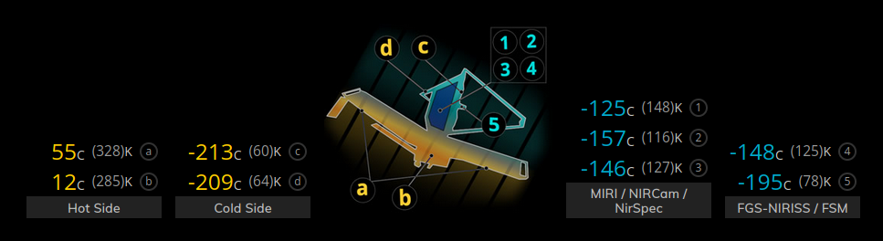

Nouveau communiqué, traduction automatique :
https://blogs.nasa.gov/webb/
Après l’arrivée de Webb à sa destination orbitale autour de Lagrange Point 2 (L2) le 24 janvier, l’équipe des opérations de la mission a commencé à se frayer un chemin à travers une série d’étapes critiques: allumer tous les instruments scientifiques, éteindre les radiateurs pour commencer un long processus de refroidissement, et finalement capturer les premiers photons sur la caméra principale de Webb pour permettre un alignement du télescope pendant des mois.
Alors que l’instrument MIRI et certains composants de l’instrument ont été mis sous tension dans les semaines qui ont suivi le lancement de Webb le 25 décembre, l’équipe n’a pas fini d’allumer les trois instruments restants – NIRCam, NIRSpec et FGS / NIRISS – avant les derniers jours.
La prochaine étape majeure de l’équipe des opérations de la mission consiste à éteindre les appareils de chauffage des instruments. Les appareils de chauffage étaient nécessaires pour garder les optiques critiques au chaud afin de prévenir le risque de condensation de l’eau et de la glace. Comme les instruments répondent à des critères prédéfinis pour les températures globales, l’équipe éteint ces appareils de chauffage pour leur permettre de redémarrer le processus de refroidissement qui dure depuis des mois jusqu’aux températures finales.
Lorsque NIRCam atteindra 120 kelvins (environ -244 degrés Fahrenheit, ou -153 degrés Celsius), l’équipe d’optique de Webb sera prête à commencer à déplacer méticuleusement les 18 segments de miroir primaires pour former une seule surface de miroir. L’équipe a choisi l’étoile HD 84406 comme cible pour commencer ce processus. Ce sera le premier objet que NIRCam « verra » lorsque des photons de lumière frapperont les détecteurs sous tension de l’instrument. Le processus créera essentiellement une image de 18 points de lumière aléatoires et flous. Pendant les premières semaines d’alignement du miroir, l’équipe gardera l’instrument entraîné sur l’étoile pendant qu’ils effectuent des ajustements microscopiques aux segments du miroir; En fin de compte, cette collection de 18 points flous deviendra une image focalisée d’une seule étoile. Le refroidissement du télescope et des instruments se poursuivra également au cours du mois prochain, les instruments proche infrarouge atteignant finalement 37-39 kelvins. Le refroidisseur cryogénique refroidira MIRI à 6 kelvins dans les mois suivants.

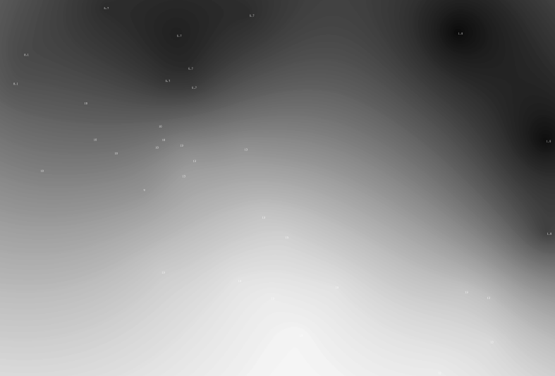

Et les flats ??? on y a pensé aux flats ???
Quelle misère !! faut tout reprendre (le vide spatial est plein de poussière semble-t-il)
Je partage le lien de la Nasa, histoire de moins faire le mariolle avec mes vannes pourries
https://blogs.nasa.gov/webb/2022/02/11/photons-received-webb-sees-its-first-star-18-times/

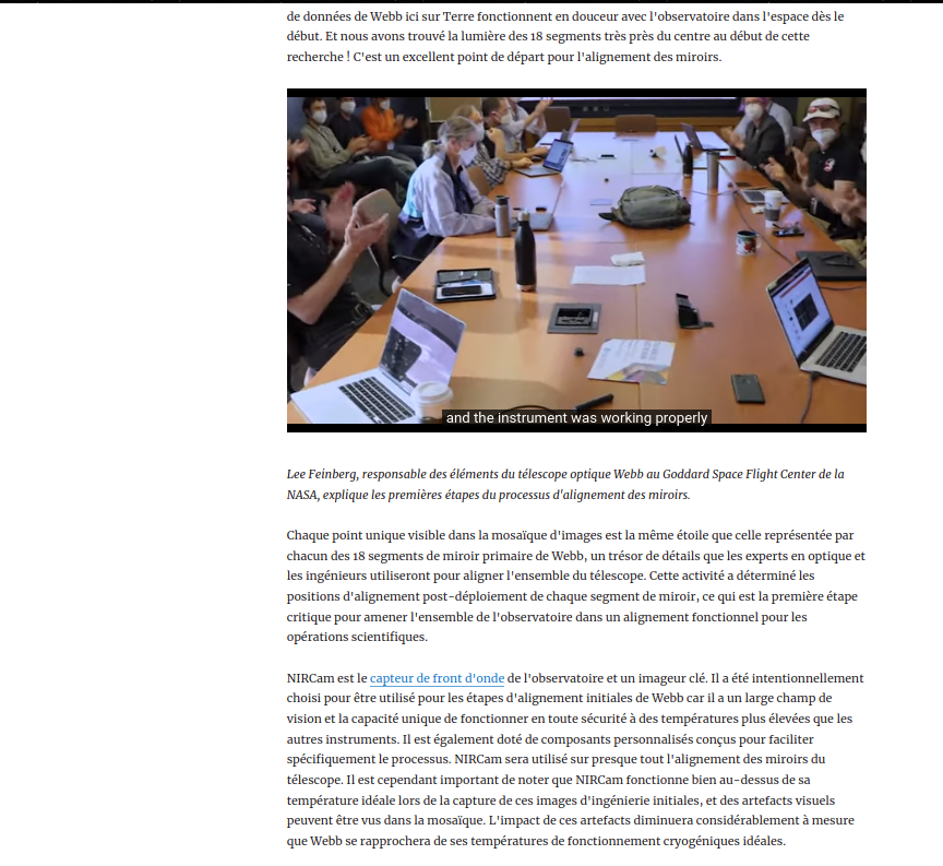

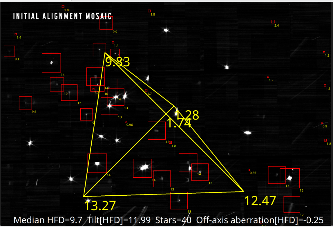

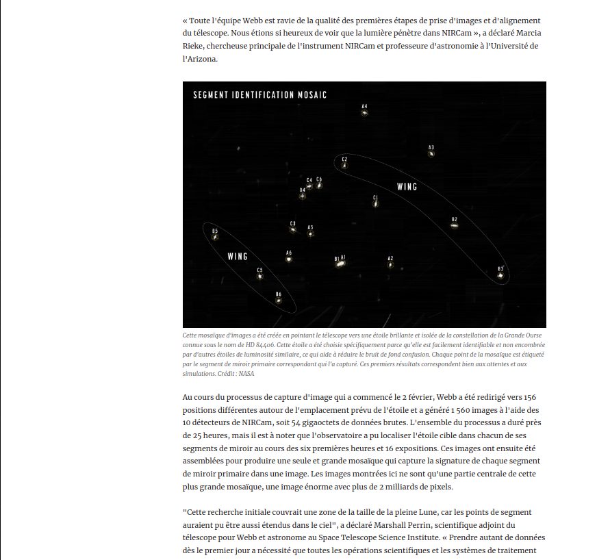

Ci-dessous, ma modeste traduction des textes de la vidéo.
Bien, pour commencer, la première évaluation.
Les images sont arrivées en milieu de nuit, toute l’équipe était là rassemblée, et nous avons regarder si la caméra avait bien travaillée pour commencer l’alignement et nous avons analysé sa première photo. L’équipe était assez content que la caméra avait fonctionné correctement, et l’équipement convenablement.
Nous avons choisi une étoile qui était très brillante et n’avait aucune étoile à côté d’elle qui aurait pu polluer l’image.
Nous savions que les segments du miroir primaire n’étaient pas alignés, le télescope se comporte alors comme 18 télescopes séparés.
Et nous nous attendions à voir 18 images séparées, une sur chaque miroir, elles sont un peu floue à cette étape, car nous n’avons rien aligné et pas fait de mise au point. Nous avons pointé une étoile brillante et fait une mosaïque. Nous utilisons en fait NIRCAM (caméra pour l’infrarouge proche) et nous prenons des images de différentes parties du ciel et ensuite nous regardons les 18 points des différents segments du miroir primaire si vous voulez.
Nous sommes impatients de les trouver. Les 18 points sont réellement assez proches les uns des autres, vraiment tout proches comme il était prévu.
Nous avons identifié lequel des 18 points est sur quel miroir. A ce moment, nous savons lesquels viennent des ailes (les trois miroirs qui étaient repliés sur les côtés gauche et droit du JWST).
Et autour des ailes, vous pouvez voir maintenant ces trois points légèrement éloignés des autres, et c’est le genre de chose que nous attendions. Nous avons identifiés l’ensemble des 18 points et la prochaine étape sera de faire une carte de ces points.
Ensuite nous sommes prêt à commencer ce que nous appelons l’alignement global. Quand chacun de ces 18 points commencerons à être alignés et mis au point.
Et ce sera la dernière étape avant que nous prenions ces 18 points pour les assembler et former une seule étoile avec les 18 miroirs séparés, c’est le boulot que nous commencerons bientôt.

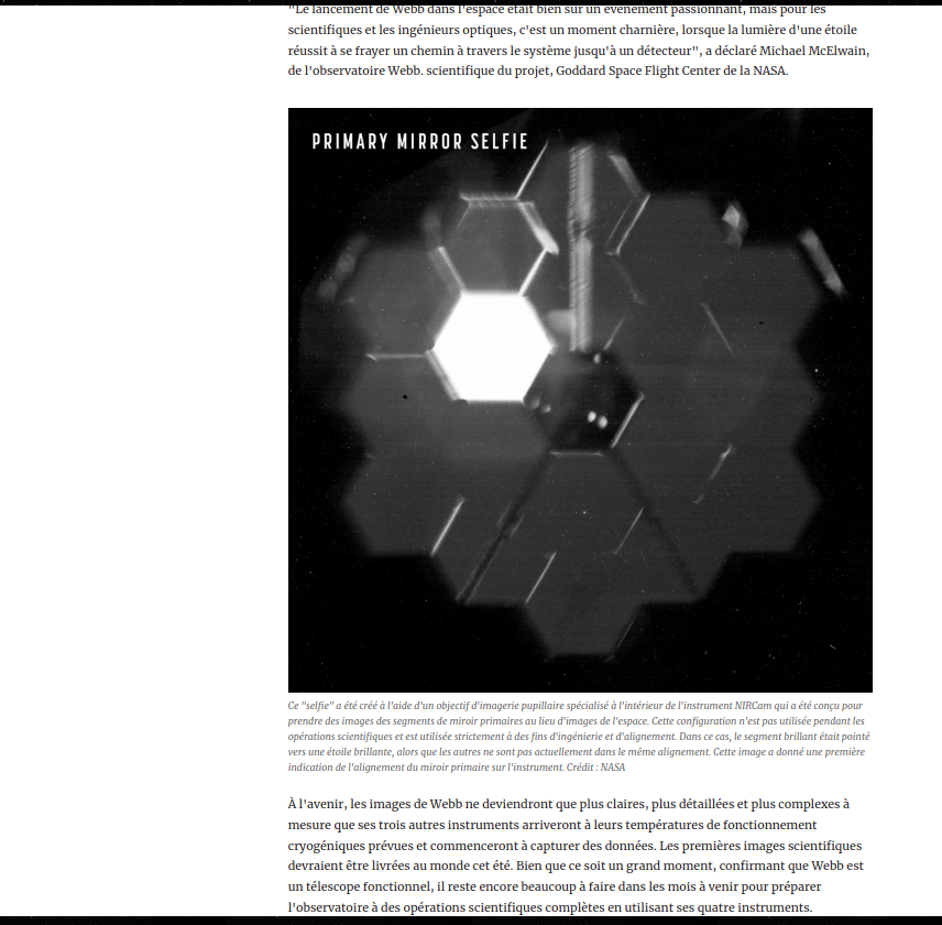

Nous avons aussi pris un selfie du miroir primaire. Nous avons pris une photo du miroir primaire et ça nous aidera à comprendre l’alignement du télescope, notamment du miroir primaire lui-même, de la caméra et des instruments.
Il y en ce moment une lentille spéciale sur la NIRCAM que vous pouvez mettre et ainsi prendre une photo du miroir primaire et dans ce cas particulier un des segment qui pointe une étoile.
C’est le segment qui brille, vous pouvez voir le contour au travers de l’ombre des 18 segments.
Vous pouvez voir aussi le contour de ce qui est dans l’instrument lui-même et nous pouvons voir le bon alignement du télescope et des instruments et ça nous donne confiance, l’alignement semble bon et c’est un bon début pour continuer l’alignement du télescope.
Nous avons maintenant des données prises au foyer et nous sommes en mesure de dire que nous n’avons pas vu de surprise dans la position des miroirs.
Tout va bien, mais nous avons encore un long travail à faire.
