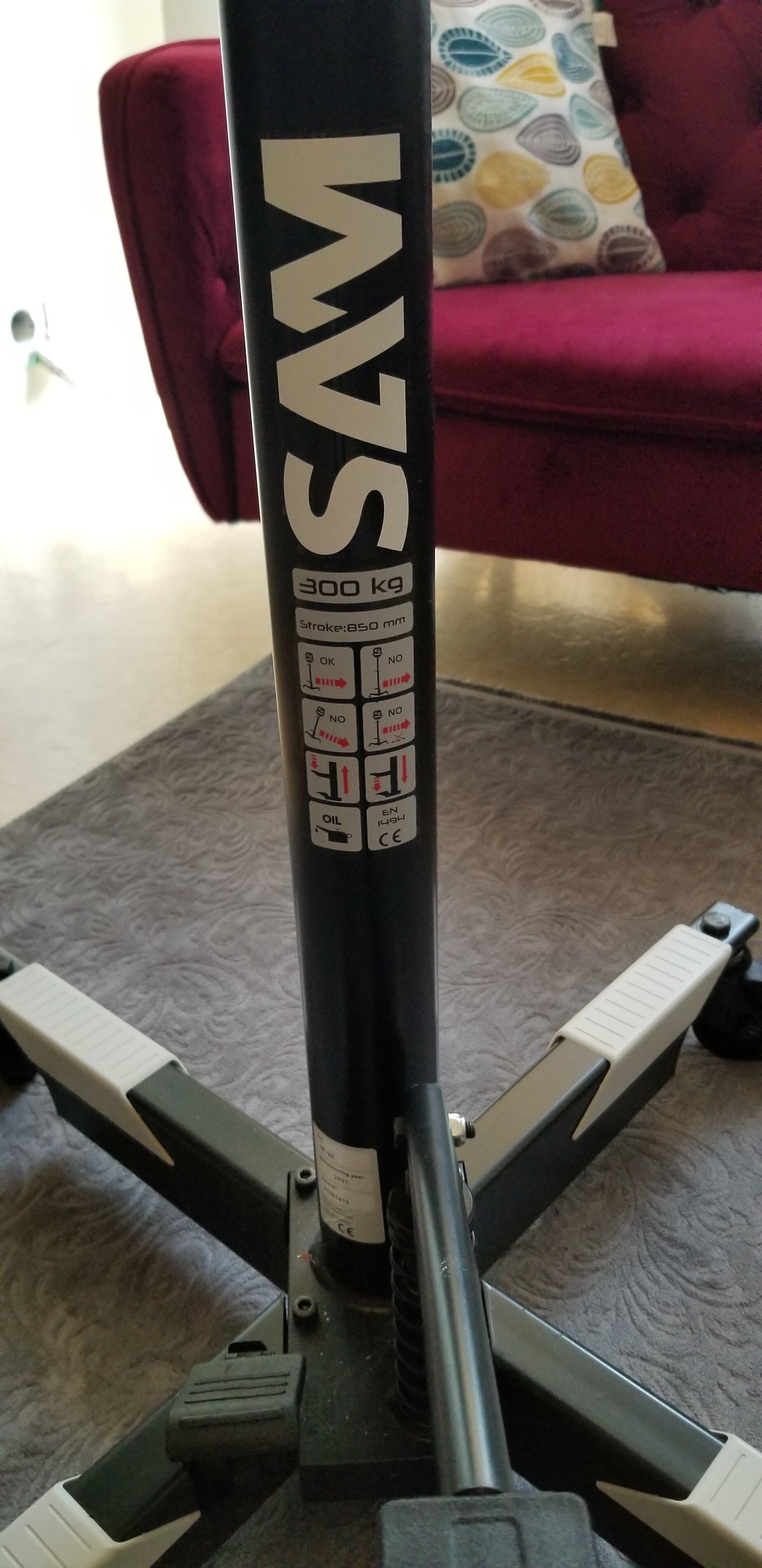

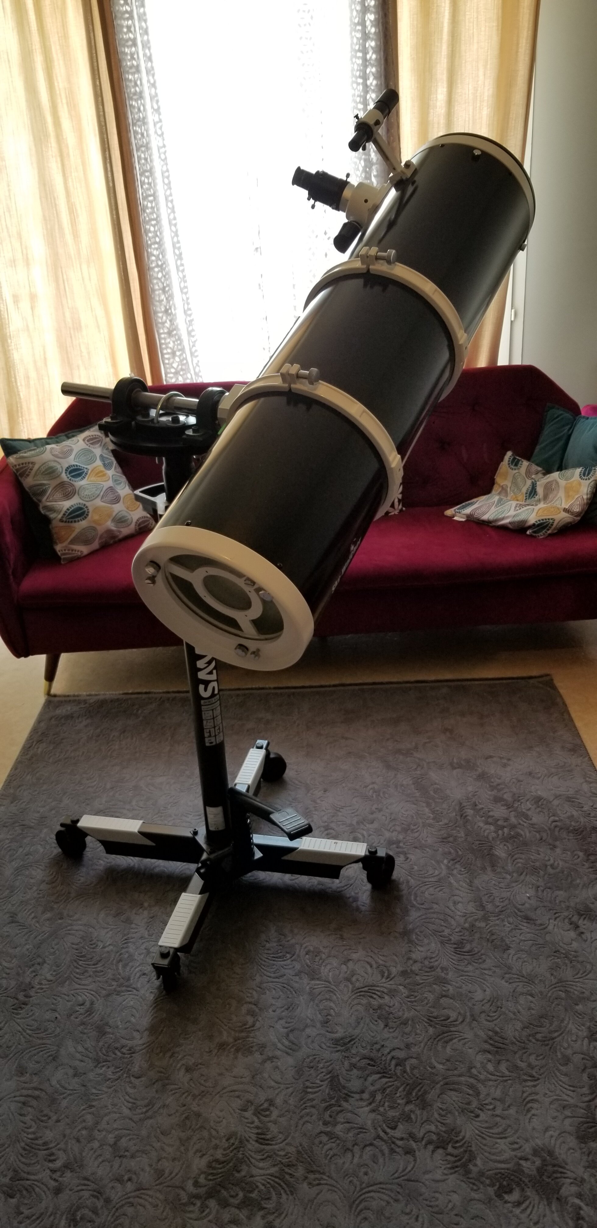

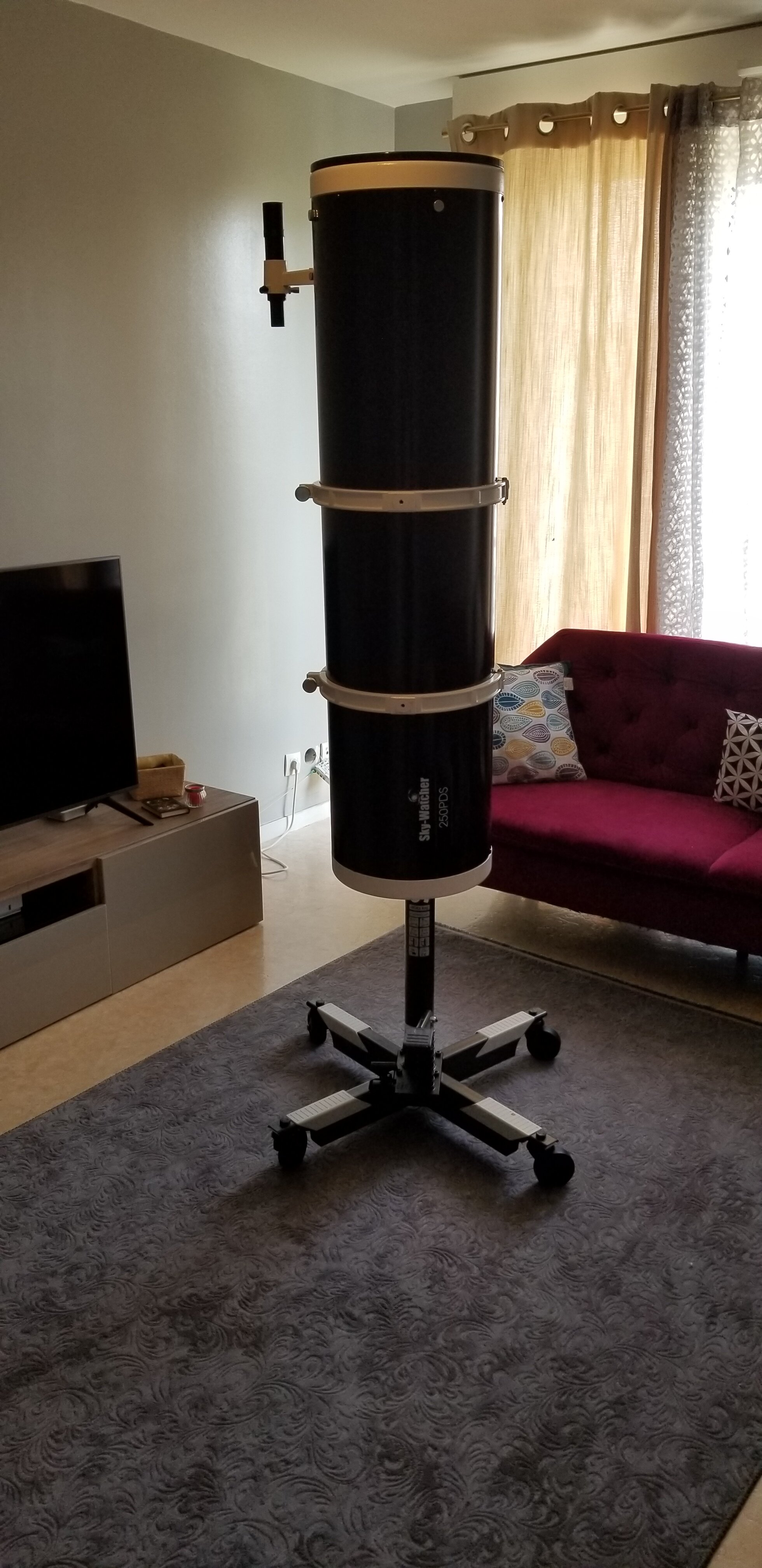

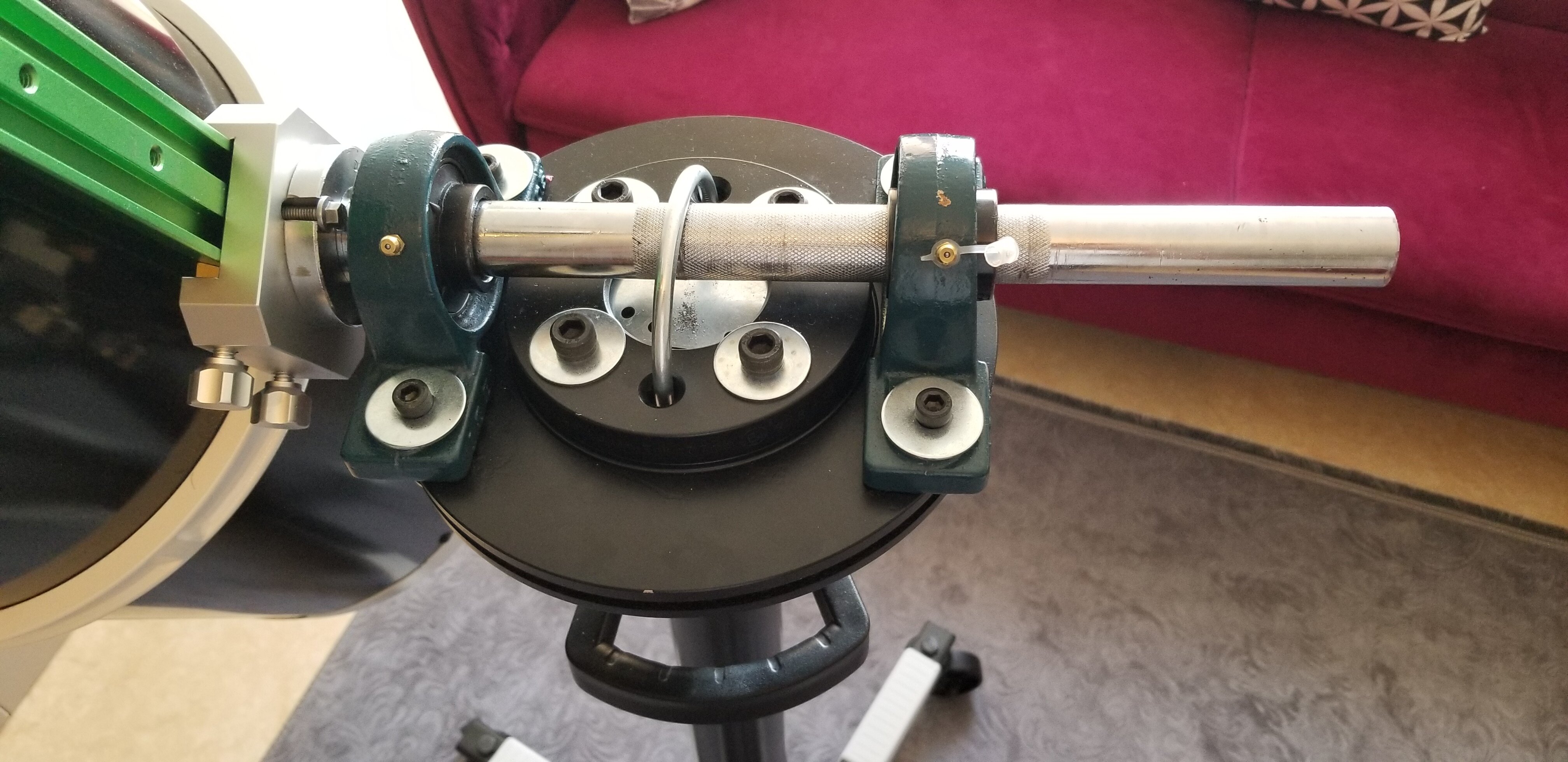

Je vous joint aussi quelque photos de ma monture personnelle qui support jusqu'à 300kg.

Ce n'est pas un pied de chaise, C'est un vérin de boîte de vitesse pour la mécanique qui support jusqu'à 300kg de charge.
il y a 5 minutes, Hicham a dit :
Ah oui, j'avais regardé ça un peu trop vite !
Et c'est une encore meilleure idée !
Albéric
Test propos étaient limite vexants, @xs_man. :)
@Hicham Pas mal, ce duo pied/monture, surtout du point de vue encombrement.
J'ai néanmoins quelques questions :
  1. La pédale qu'on peut voir, c'est pour bloquer les roues ?
  2. Je trouve que tel que c'est là, cela n'inspire pas tellement confiance quant à l'équilibrage. Ne serait-il pas plus prudent de mettre des contre-poids ?
Sinon, je serais toi, je prendrais une 80ED avec une HEQ5. Trop galère, de commencer la photo avec un 250 mm. Je ne suis même pas sûr qu'une EQ6R soit suffisante. D'autres sont plus compétents que moi pour répondre.

1 il y a 2 pédale.
Une pour monter le tube.
La deuxième pour le descendre.
Niveau équilibrage !! Il ne bouge pas d'un poil, regarde la stabilité sur la vidéo.
Je le balance de toute ma force, il tourne sans bouger, donc pas besoin de contre poid.
Le vérin qu'il est posé dessus et un vérin professionnel pour garage, réservé au pro , il sert à tenir et descendre la boîte de vitesse d'une auto , il support jusqu'à 300kg de charge.
Au garage on l'utilise avec son crochet posé dessus pour les boîte de vitesse et les moteurs,  je te laisse imaginer la stabilité du vérin.
@Hicham C'est très intéressant, ton histoire de vérin. Cela me fait penser à cette vidéo :
Je pense que cela serait particulièrement utile avec les lunettes achromatiques longues (f/12 ou plus), mais on n'a alors pas besoin d'une telle capacité de charge.
Si tu connais des vérins plus "light", ça serait peut-être une idée à creuser.
