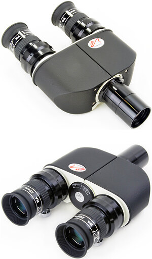

Est ce que quelqu'un à déjà pu comparer une telle bino avec le modèle William Optics , il y a-t-il un gain qualitatif notable ?
J'ai vu qu'il semble y avoir eu 2 types de bino WO , 1 modèle noir et blanc (peut-être plus ancien) et un modèle tout noir mais n'est-il pas identique au modèle SW/Célestron ?
En image , la Skywatcher
La WO "type I"
La WO "Type II"

Bonjour, je pense pas qu'il y est une différence qualitative notable au niveau de la "qualité" optiques des observations (à ouverture optique des bino équivalente) mais par contre, il se peut en effet qu'il y est une différence qualitative au niveau mécanique et notamment celle des systèmes de serrage des oculaires. J'ai aussi une SW qui est très bien avec 2 oculaires 25 mm 58° SW (c'est d'ailleurs celle ci que j'utilise le plus), par contre avec cette tete bino, j'ai eu un problème de fusion des images avec des oculaires zoom Baader à partir de 12 mm (je conviens que c'est trop pour une bino si on veut éviter le problème de fusion. Il vaut mieux des oculaires à longues focales et mettre une barlow si on veut agrandir plus). Tournage des oculaires, serrage, pas serrage, bref, j'ai essayé pas mal de choses et hélas rien de concluant. J'ai donc acheté une M42 optic et là, pas de problème dès la première observation (un coup de bol peut être ? je ne sais pas mais c'est mon expérience:
C'est vrai que j'avais lu que le système de serrage pouvait être une source de problème , j'ai retiré le petit anneau en cuivre pour le resserrer un peu et j'ai trouvé que ça allait mieux , le serrage me semble plus "reproductible" d'une fois sur l'autre et je ne le serre pas trop ; par contre c'est parfois difficile de ressortir les oculaires qui ont un "creux" sur la jupe
Je crois que j'ai trouvé ma réponse sur le premier post (épinglé) de la section Bino de CN
Citation
William Optics, Celestron, Telescope Service, Orion, Omegon, Astro-Professional, and simillar
All these binoviewers comes from same factory in China, from Kunming United Optics Corporation.

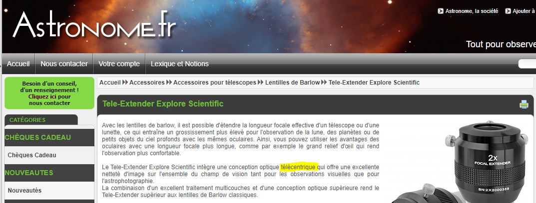

Est-ce qu'il existe d'autres barlow que la powermate TV dont le G n'augmente pas avec le tirage ?
J'aurais pensé à l'ES "Focal Extender" mais la description ne parle pas de cette variation (ou non) en fonction du tirage
il y a 3 minutes, fdudu a dit :
C'est ça. J'ai la version x2 et pas de variation du G qu'elle que soit le tirage derrière :
Merci , donc ça voudrait dire ça "Telecentrique" les faisceaux lumineux ressortent parallèles (ou quasi)

Je pense qu’à part la mécanique,
la bino SW ou WO c’est kif kif
si tu ôtes les 2 oculaires wo fournis
ca revient  au même niveau tarif
Par contre, j’en conviens, la bino Omegon est pratiquement à 400€
