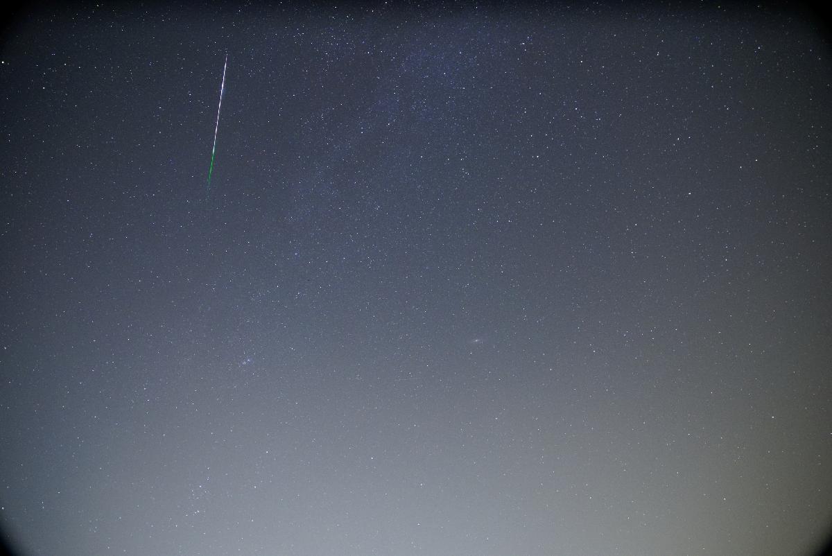

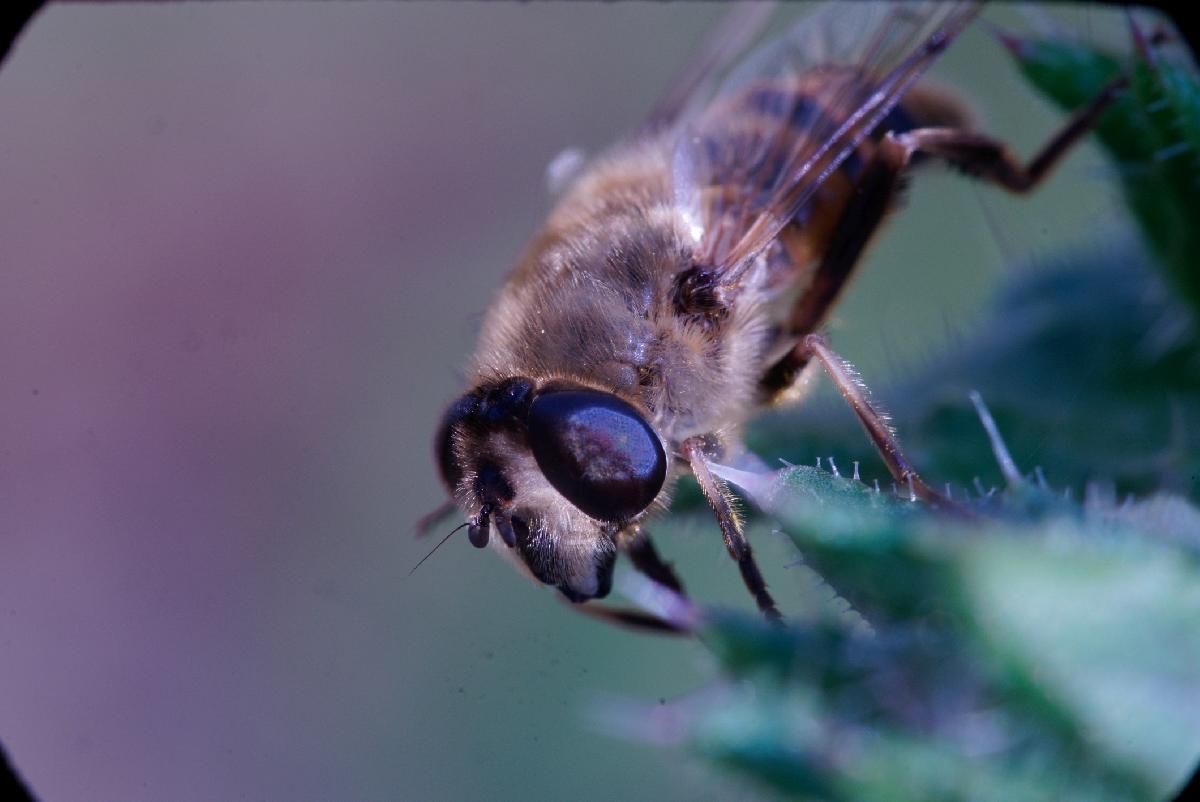

Pour le vignettage, je pense que des photos valent mieux qu'un long discours :
Une perséide au 24mm à l'A7S :
Une photo macro au 105mm à l'A7S :
En bref, à ce stade-là on ne peut même plus parler de vignettage : les bords du filtre sont visibles sur la photo et le recadrage est obligatoire... En conclusion, si tu n'as pas d'objectif à mettre sur ton A7III, mieux vaut passer par des filtres en 2 pouces montables sur le porte oculaire ou le correcteur!

Merci pour ces exemples très parlants !
Sur le ciel, en grand champ ça pourrait le faire (crop + gradient).
