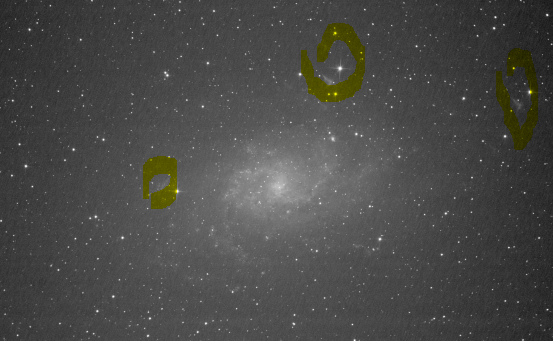

Depuis quelques temps j'ai des taches qui apparaissent sur mes brutes. J'ai cela depuis que j'ai rayé le secondaire de mon 150/750 (sur le bord).
Le primaire était déjà rayé mais je n'avais jusque là jamais noté de taches sur mes images.
Une rayure peut-elle expliquer cela ?
Merci d'avance !
Les rayures sur le primaire n'engendreraient à priori pas ce genre de taches... Les rayures dispersent la lumière des objets lumineux et diminuent plutôt le contraste général de l'image. Un peu comme la poussière sur le miroir si on veut. En particulier si un objet lumineux illumine le miroir (lune, jupiter... lampadaire).
Sur le secondaire on est assez proche de l'oculaire et du point focal du télescope pour que la question soit déjà moins évidente. La lumière dispersée par le défaut optique n'a peut être pas assez de trajet restant pour s'étaler sur toute l'image. Ce qui engendrerait des pertes de contraste bien plus localisées à proximité des objets lumineux sur l'image (les taches quoi) selon moi.  Sur ton image cela semble être le cas. Chaque tache se situe non loin d'une étoile lumineuse. Les étoiles moins lumineuses en font sûrement aussi mais c'est sans doute trop ténu pour ressortir sur le fond de l'image.
Je suis curieux de voir un essai sur une étoile très lumineuse (genre Véga) et ajuster la mise au point autour du point focal pour voir où se déplace la tache... Peut etre aussi essayer de masquer la zone abimée du miroir pour voir si cela fait disparaitre la tache. L'idée du masquage serait de supprimer les rayons déviés par ta méchante rayure. Par contre, je ne sais pas quel effet ça aura sur la qualité de l'image.
Une photo du secondaire et de la rayure serait bien pour qu'on associe l'artefact observé à un défaut de surface donné. qu'en penses-tu ?
