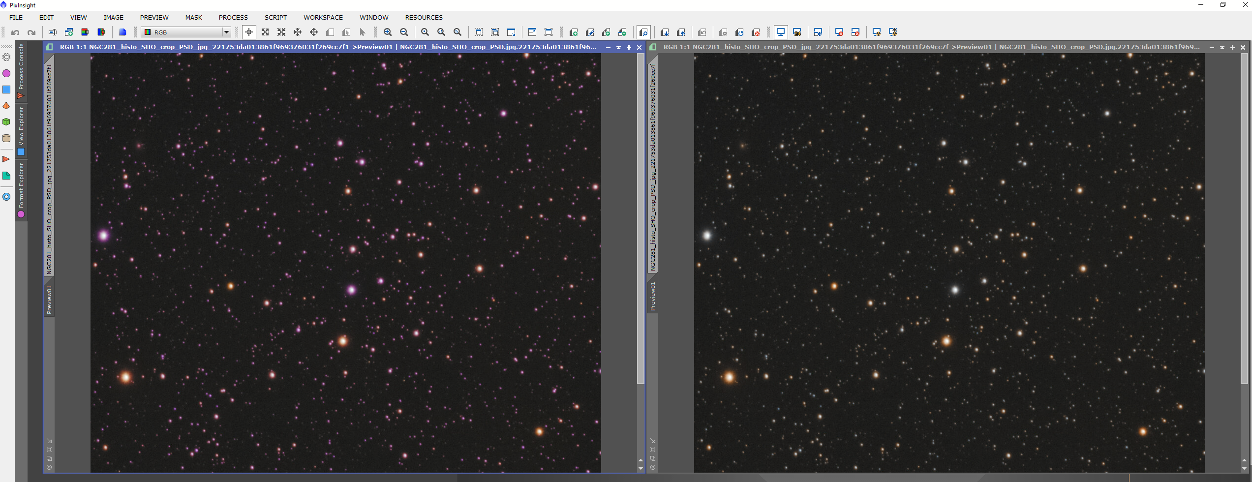

Sous Pix y a un moyen simple mais sous PS je ne peux pas t'aider malheureusement (l'autre jour j'ai du mettre facile 30 mins pour touver comment faire un masque de fusion:))

Sinon sous Pix en 10 secondes (avant / apres)
il y a une heure, Spego a dit :
@*Axel* Jolie correction pour les étoiles. Tu peux donner les grande lignes de la manip sur Pix ?
@Titophe Jolie pacman. Encore quelques correction sur les étoiles et elle sera top.
Cordialement
Seb
Hello, je ferai un post dédié cette nuit sur comment faire sous pix.

Il y a 20 heures, Titophe a dit :
Merci @*Axel*👍
Si je me souviens bien tu peux le faire sous PS avec un petit plugin qui s'appelle Hasta La Vista green.
ça doit être la même procédure que pour PIxinsight :
  • Tu passes ton image en négative, ce qui doit te donner un fond de ciel blanc et les halos en vert
  • Tulances HLVG
  • tu repasses ton image en négative pour retrouver le fond de ciel noir.
  • Hésites pas à jouer avec des masques de fusion pour cibler uniquement les étoiles violettes et non toute l'image
Sous pix c'est pareil sauf que tu utilises SCNR à la place de HLVG.
